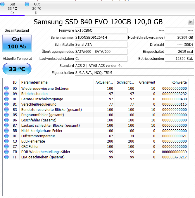

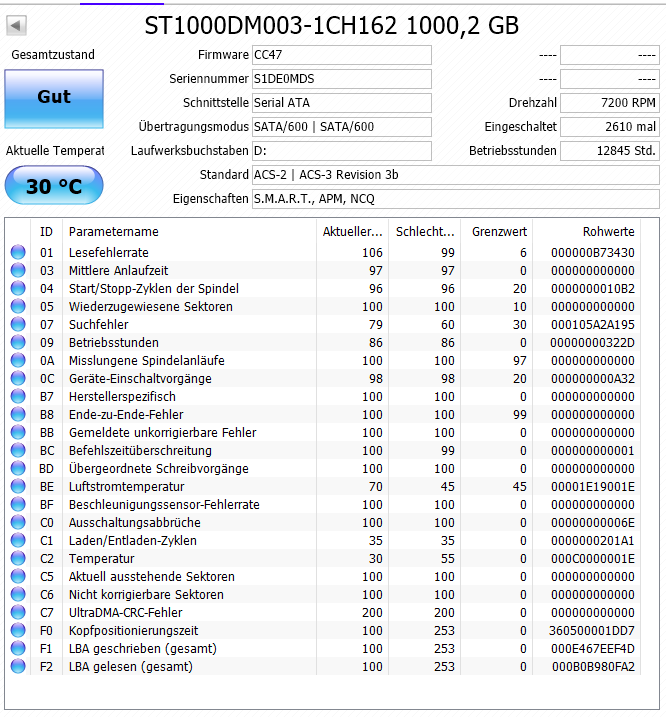

Mach mal einen Screenshot von CrystalDiskInfo mit allen Werten.
Angehangen.

Den beiden Platten geht es soweit gut, die vielen angleichen Lesefehler der Seagate sind typisch Seagate.
