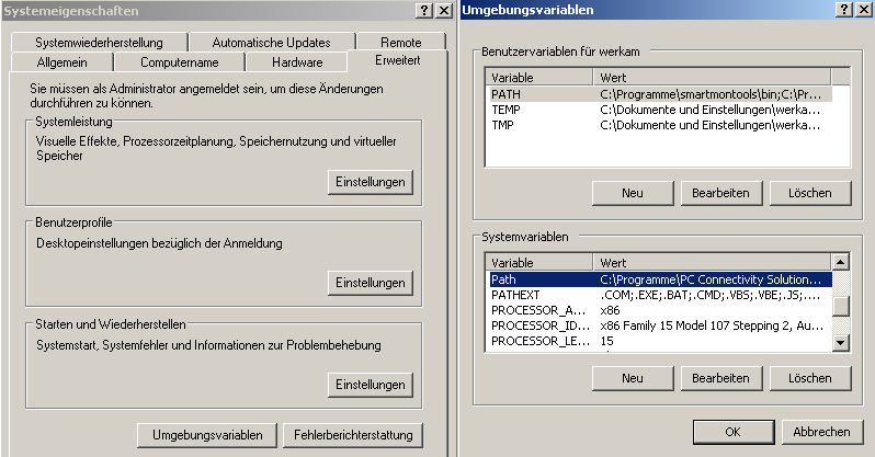

Umgebungsoption oder Umgebungsvariabeln nachsehen ob sie noch passen, evtl hat ein Virus/Trojaner dort die Einstellungen verändert.

woher weiß ich ob sie passen
EDIT:
wenn ich auf umgebungsvariablen gehen will kommt die fehlermeldung
Die Path-Pfade sollten auf das installierte System weisen, also C:\Windows und so weiter, wenn Windows im Ordner C:\Windows installiert ist.

ich habe es jetzt geschaft in die umgebungsvariablen reinzugehen, abe rich habe ka was ich da machen soll

bei Umgebungsvariablen steht Path und da ist eingetragen der wert
%CommonProgramFiles%\Microsoft Shared\Windows Live
sollte das so sein?
Schau doch beim Admin nach was dort eingetragen ist, das Gleiche muss auch bei den Usern stehen.
Habe XP deshalb kann ich zu der Umgebung von Vista keine Auskunft geben.
"Path"=%CommonProgramFiles%\MicrosoftShared\WindowsLive;%SystemRoot%\system32;%SystemRoot%;%SystemRoot%\System32\Wbem;C:\Program Files, evtl fehlen dort einige Einträge bei Dir nach einer Installation von IE7/8 oder nach einem Update und es wurden englische Bezeichnungen für Ordner verwand die eigentlich nicht vorhanden sind?

%CommonProgramFiles% dieser Ordner bezieht sich eigentlich auf den Ordner: "Gemeinsame Dateien" im Programme Ordner, darin sind ja auch die "Microsoft Shared" Programme, evtl hast Du nun Ansatzpunkte woran es liegen könnte.
Wahrscheinlich hast Du aber auch noch mehr Einträge mit "Path".
oben bei umgebungsvariablen für BEN UTZER fehlt path da steht nur TMP und TEMP
egal ob ich bei ADMIN oder benutzer bin....

Es gibt Benutzervariablen und Systemvariablen, hast Du bei beiden nachgesehen?
Bei den Systemvariablen muss auch noch WINDIR stehen.
ja steht da bei Systemvariablen aber bei benutzervariablen ist garkein Path da
Da muss auch nur einer stehen, wenn der Benutzer bestimmte Programme installiert hat (Programm nur für diesen Benutzer oder auch alle anderen installieren?), die für andere nicht benutzt werden, dazu wird dann der entsprechende Pfad (Path) eingetragen, ansonsten werden sie mit in die Systemvariablen gesetzt.

Endlich mal schreiben was unter Path steht, damit wir wissen was falsch ist.
Beispiel:
Systemvariablen
Name der Variable : ComSpec
Wert der Variable : %SystemRoot%\system32\cmd.exe
Name der Variable : FP_NO_HOST_CHECK
Wert der Variable : NO
Name der Variable : NUMBER_OF_PROCESSORS
Wert der Variable : 4
Name der Variable : OS
Wert der Variable : Windows_NT
Name der Variable: Path
%SystemRoot%\system32;%SystemRoot%;%SystemRoot%\system32\WBEM
