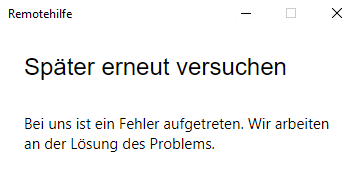

Guter Gedanke, hatte ich bisher immer einfach deaktiviert.. Aber ist halt typisch Microsoft, auf dem einen PC rödelt es einfach und es passiert nichts, beim anderen kommt diese lustige, vielsagende Meldung:

Sorry, falsch aufgefasst ;) Remotehilfe bekomme ich nicht zum Laufen, TightVNC irgendwie auch nicht, nur Blackscreen.. Zudem ist mir noch eingefallen, dass ja die User auch noch via RemoteApp arbeiten.. Tight VNC kann zu einer RDP Sitzung verbinden, aber ob das auch mit den Remote Apps funktioniert..?
