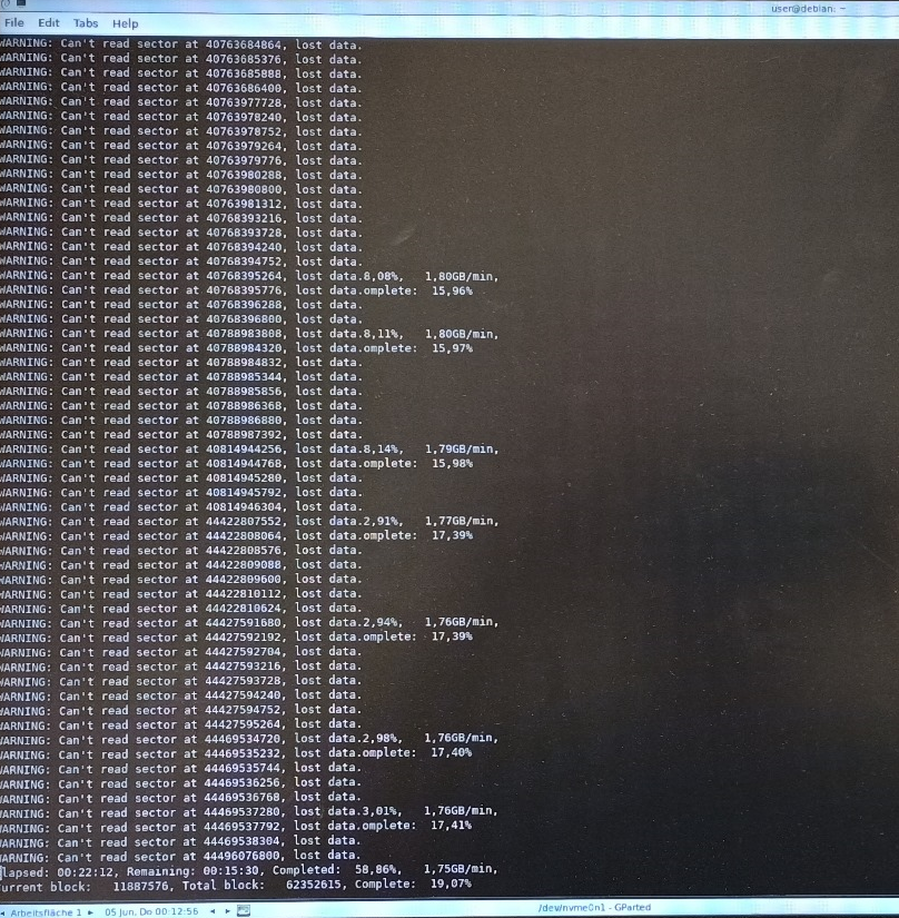

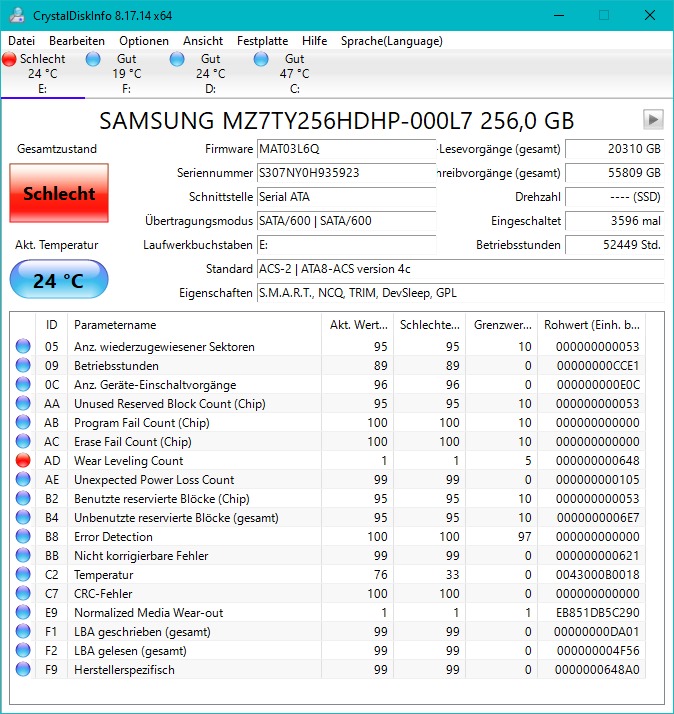

Gestern hat sfc /scannow aber quasi direkt den Dienst quittiert und Gparted das Kopieren der Partition wegen defekten Sektoren / Blöcken abgebrochen. Etwas verwunderlich, da der PC ja noch genutzt wurde und keine SMART-Fehler vorhanden waren.
Somit musste ich etwas mit der Brechstange nachhelfen und habe zunächst Auslagerungsdatei, Hiberfile usw. gelöscht um danach folgenden Befehl im Terminal von Gparted abzusetzen:
Code:
sudo partclone.ntfs -b -R -s /dev/sda3 -o /dev/nvme0n1p3

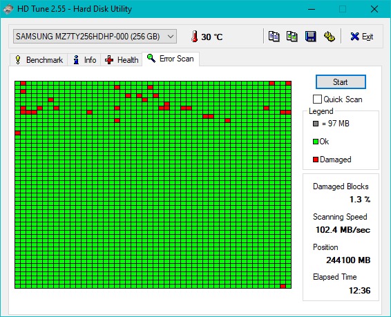

Normalerweise hat man einen oder zwei defekte Sektoren / Blöcke, aber diese SSD ist komplett eskaliert:

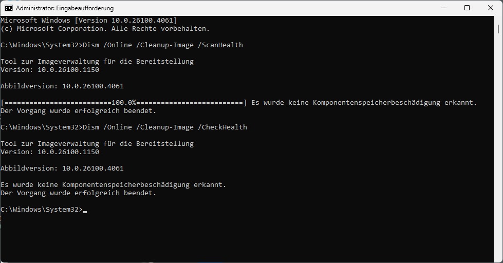

Ehrlich gesagt habe ich nicht erwartet, dass das System sauber bootet ... Überraschender Weise startet aber Windows 10 und erkennt die neuen Geräte ohne Probleme. Sehr beeindruckend.
Ohne große Umwege habe ich dann direkt ein chkdsk und "sfc /scannow" losgeschickt. Letzteres wurde erneut auf Grund von Fehlern abgebrochen; klar die Installation ist ja stark beschädigt. Also einfach mal das Windows 11 Upgrade gestartet, denn in Theorie wird ja das gesamte System damit ausgetauscht. Lief ohne Probleme durch, altes OS entfernt.
Und siehe da "sfc /scannow" sowie "dism scanhealth" sind glücklich. 😎
Der alten SSD wurde ihr tatsächlicher Zustand dann nach dem Klonen auch so langsam bewusst.
Ursache: fehlerhafte SSD Firmware (gab wohl Updates)
Reaktionen: Joachim Strobel

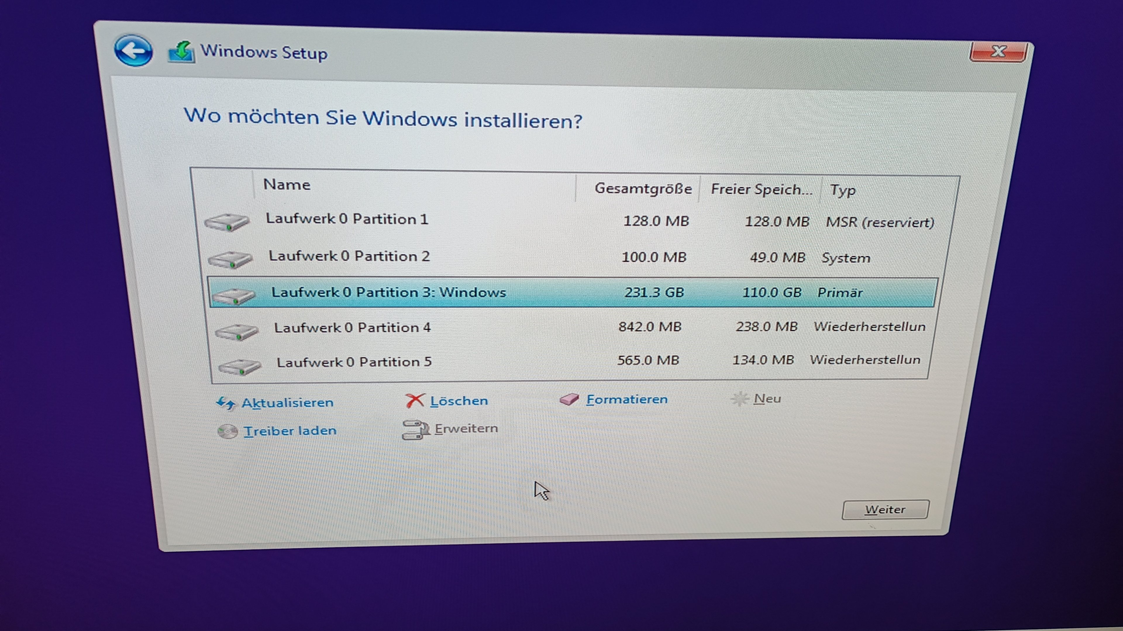

Weil dann auf einfachste / effizienteste Art und Weise die benötigen Partitionen (EFI, Recovery) in der Richtigen Größe mit den richtigen Daten angelegt werden. Soll ja noch PCs geben die als MBR installiert sind 😉
Da lasse ich lieber 5 Minuten das Win11 Setup laufen, als diese per Hand anzulegen. Und die MBR / GPT Umstellung ist dann bereits auch schon durch.

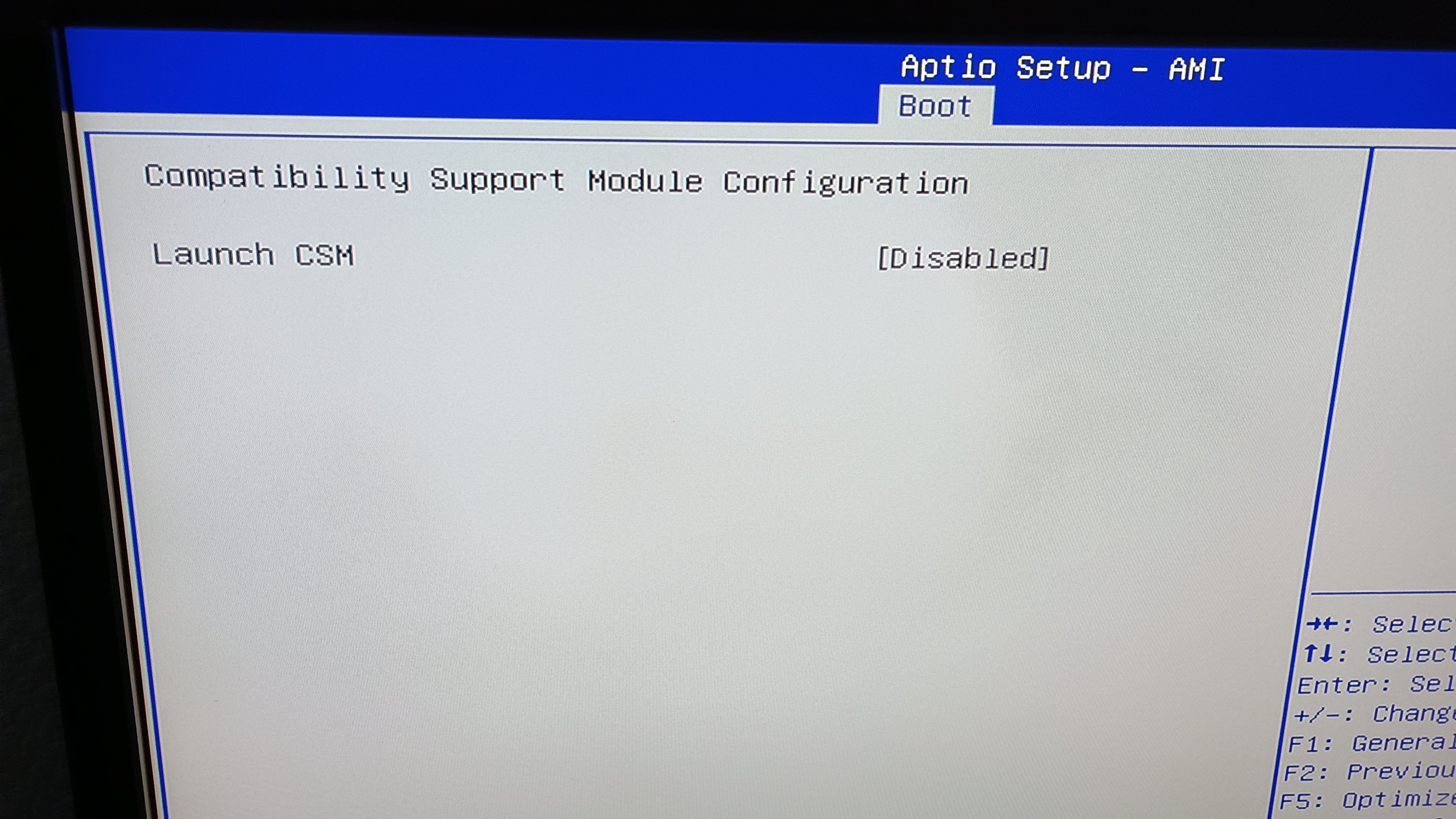

Wenn Du im neuen PC mit vermutlich im UEFI by default aktiviertem SecureBoot W11 installierst, wird's ja eh im GPT-Schema partitioniert - dsh. die vorige Frage nach "Umstellung".
Aber: wie sollte da 'ne via Cloning drübergepackte alte W10-Systempartition mit MBR funktionieren?​

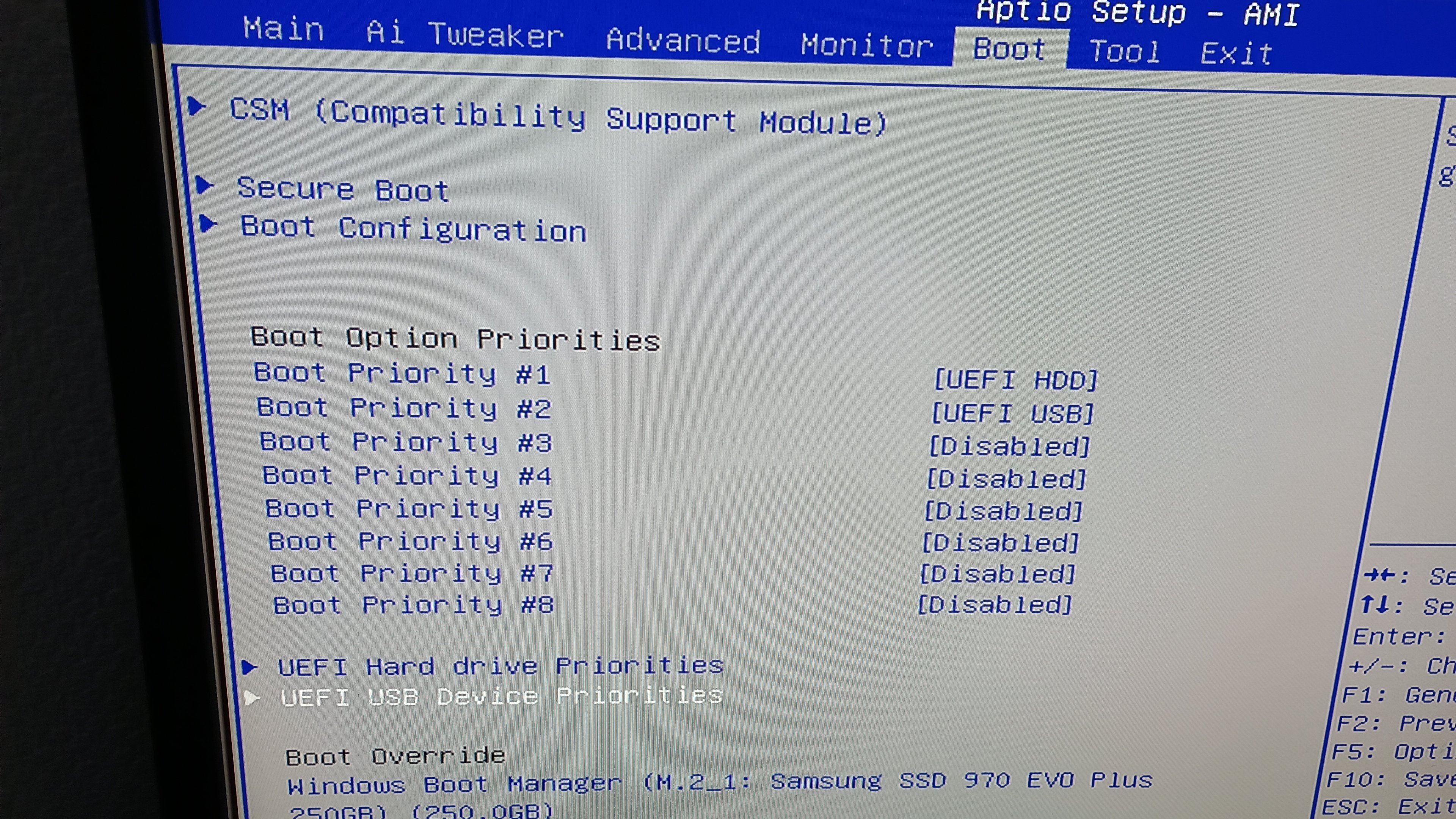

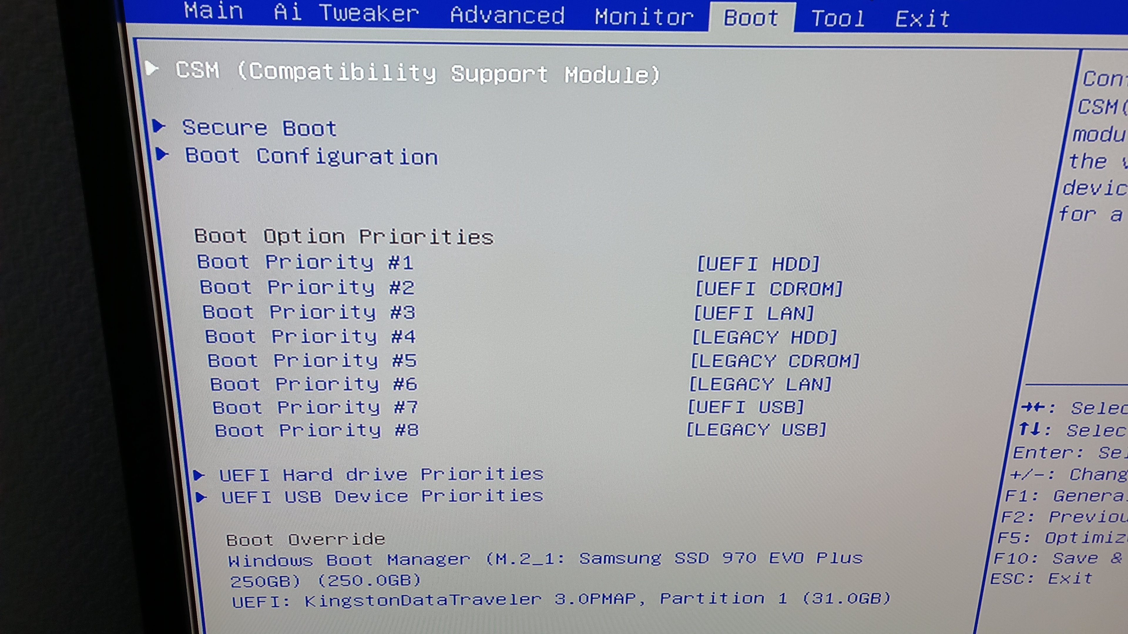

Na ja, was sagt denn da der andere Windows Boot Manager-Eintrag im UEFI zu - im Grunde dürfte doch damit die MBR-Installation nicht starten, oder?​
Reaktionen: Zocker1996
@User007 Der Eintrag wird ja nicht von Windows ins UEFI geschrieben. Soweit ich das verstehe guckt das UEFI nach was auf den Datenträgern vorhanden ist. Prinzipiell kann man Windows über diesen BootManager-Eintrag starten oder im UEFI einfach den Datenträger auswählen. Im Endeffekt zeigen MBR-Boot-Record und EFI-Eintrag nur dahin wo Windows(BootManager) liegt ... so nach dem Motto "starte das da".
Bei den ASUS-Pro Boards ist das sogar ganz extrem. Selbst im reinen UEFI-Modus booten die querbeet einfach alles, sofern man es nicht explizit aus der Liste rauswirft.

Ich sehe es ähnlich wie @sini , gehe dabei aber anders vor. Aufgrund massiv schlechter Erfahrungen mit Acronis (Klonen erfolgreich, Patient halbtot), gehe ich schon seit Jahren anders vor.
Das Anlegen des Partitionsschemas am Ziel-PC nehme ich komplett händisch per diskpart vor, denn selbst eine simple Neuinstallation eines aktuellen Win11 auf einen jungfräulichen Datenträger hält sich nicht an die von MS selbst empfohlenen Partitionsgrößen. Ich mache eine Sicherung des Quell-PCs und spiele nur das gesicherte Laufwerk C: in die am Ziel-PC vorbereitete Partition. Anschließend wird noch der Bootmanager installiert und WinRE reaktiviert. Dabei ist es komplett unerheblich, unter welchem Partitionsschema die alte Installation lief - ich muß also gar nix umstellen/konvertieren. Das funktioniert so seit Jahren in mittlerweile hunderten Fällen so einwandfrei, daß ich keinen Grund sehe, da etwas zu ändern. Und ich habe ein komplett sauberes Partitionsschema mit vernünftigen Partitionsgrößen am Ziel-PC, egal wie vergurkt der Quell-PC dabei ist bzw. war. Und ja, ich brauche zusätzliche 5 Min. für das Erstellen der Partitionen am Ziel-PC. Die gesparten Nerven und Zeit im Falle eines durch Acronis nicht sauber laufenden Systems am Ziel-PC sind es aber wert. Ich hatte damals dann auch kein Vertrauen mehr in Systeme, wo ich nach dem Klonen per Acronis keine offensichtliche Fehler festgestellt hatte. Die Quell-PCs liefen dabei immer ohne diese Fehler. Und es waren dabei auch Systeme nach dem Klonen fehlerhaft, wo nur die HDD gegen eine SSD oder SSD gegen eine größere SSD getauscht wurden, die restliche Hardware also beibehalten wurde. Seit dem fasse ich Acronis nur noch mit spitzen Fingern und Handschuhen an. :evillol:
