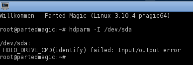

reeneex schrieb:ach mist. na dann muss ich wohl. danke an alle die mir geholfen haben.
@ admin Bitte den Tread als beendet markieren. Danke
Gut, dass hier noch offen ist.
Ich verstehe manchmal nicht, was die Leute so im Internet veranstalten. Der Link hätte doch einiges erleichtert und beschleunigt.
https://www.computerbase.de/forum/threads/ssd-aus-laptop-extern-ueber-usb.1415555/
Ich hoffe, dass die SSD noch NICHT im Müll ist. Vom Grundsatz her habe ich aber auf der ganzen Linie Recht. (Prost
