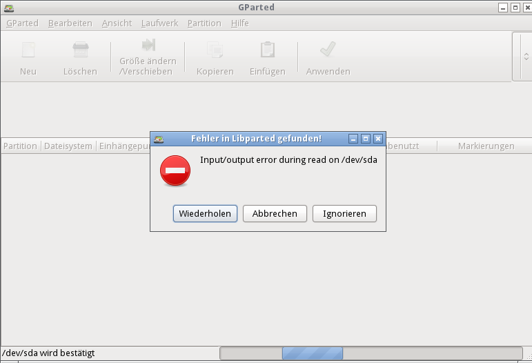

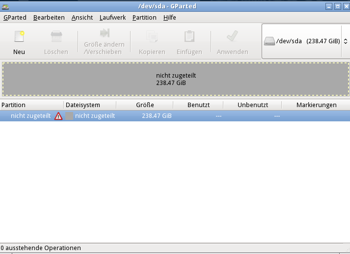

Nun hab ich mittels DD das gesamte Laufwerk mit 0 überschrieben und wollte dann noch mal Partition Editor, aber selbes Ergebniss wie oben.
Was nun?
der Secure Erase wird angeblich nicht unterstützt
Bildschirmfoto - 15.01.2015 - 17:58:40.png
Gibt es noch andere Möglichkeiten?

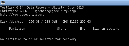

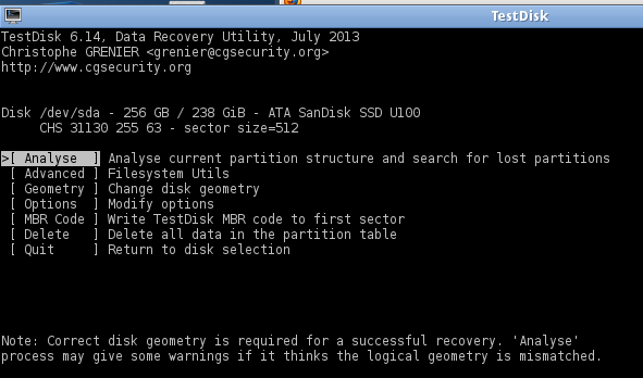

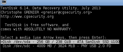

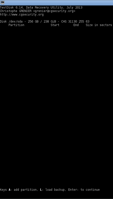

bei Testdisk bekomme ich diese Anzeige. Was mich hierbei wundert ist die unterschiedliche Grösenangabe am oberen Rand. 256 GiB / 238 GiB
Bildschirmfoto - 15.01.2015 - 18:04:20.png
Weder Quickscan noch Deepscan finden eine Partition, logisch weil die ja mit DD überschrieben wurde. Aber wiso ist da eine Differenz?

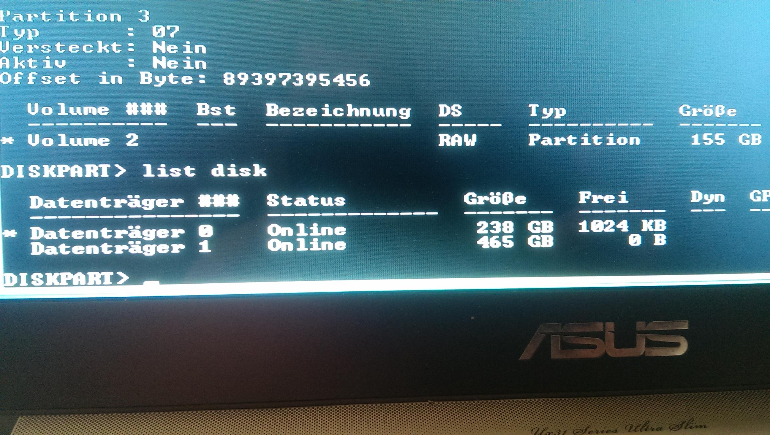

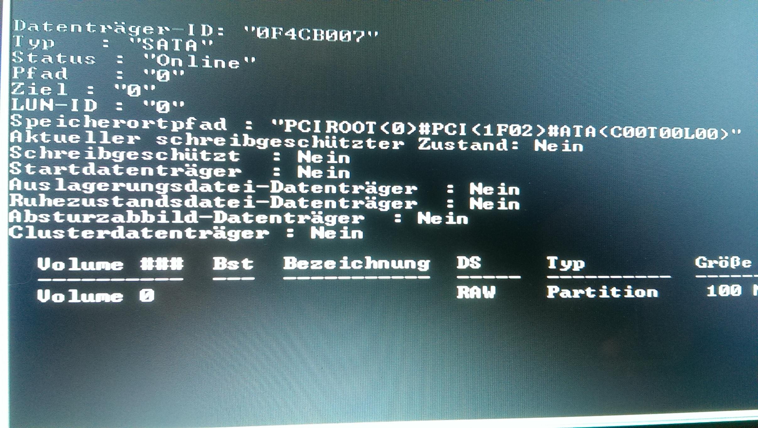

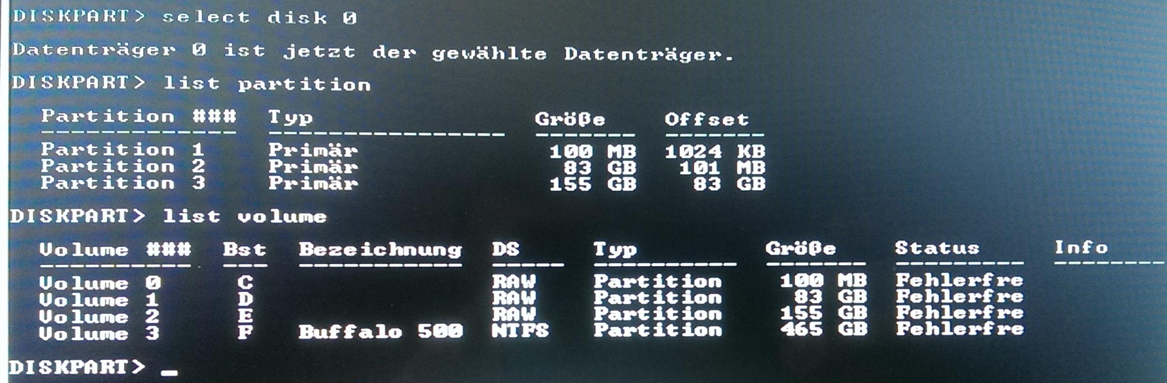

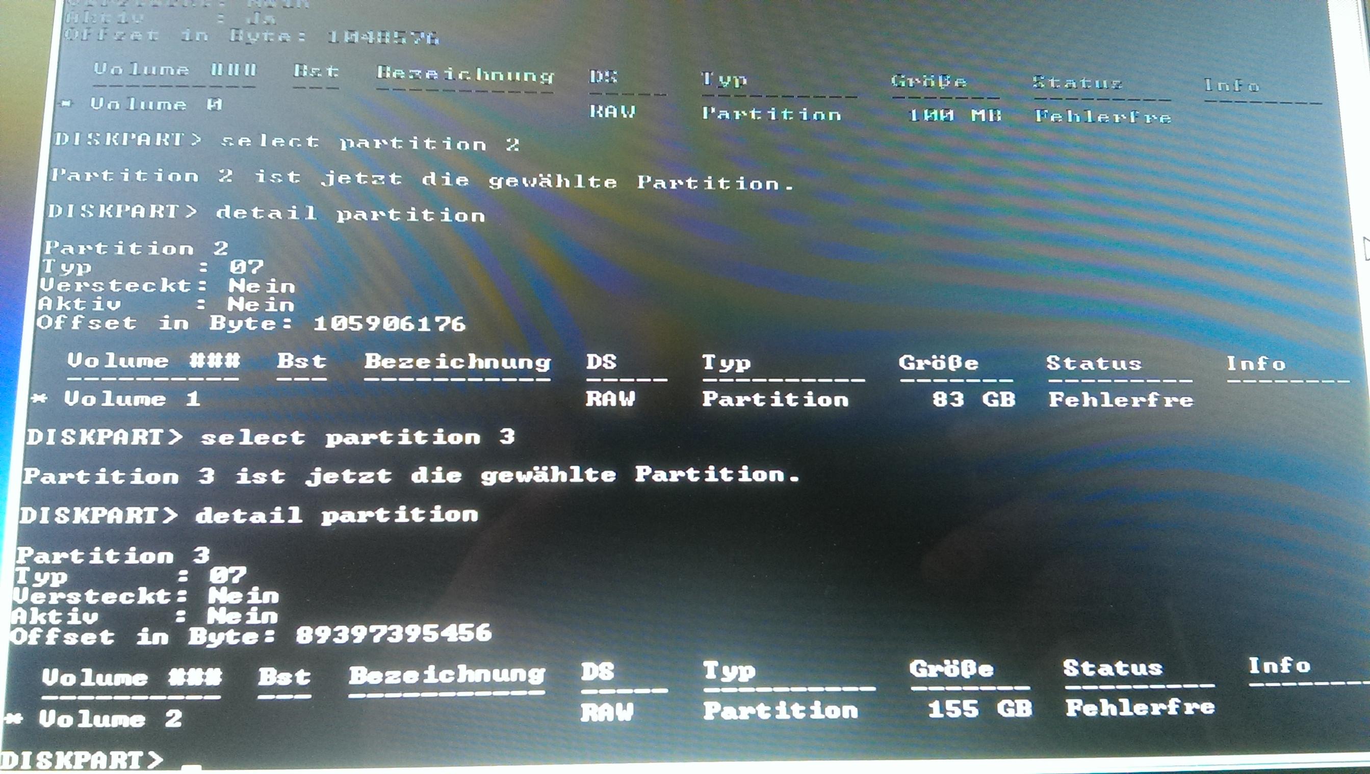

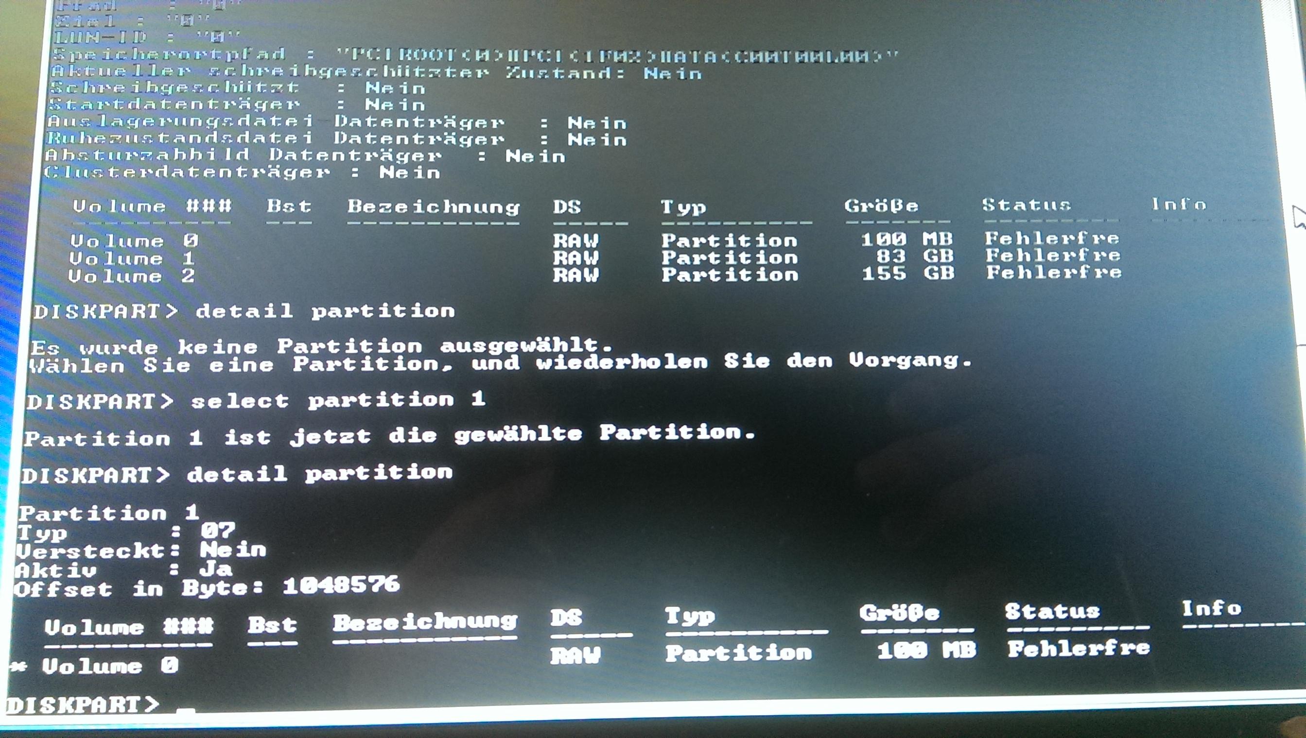

Im Filemanager tauchen die 3 Partitionen noch auf. Und eine die ich nicht kenne!!
Bildschirmfoto - 15.01.2015 - 18:11:31.png

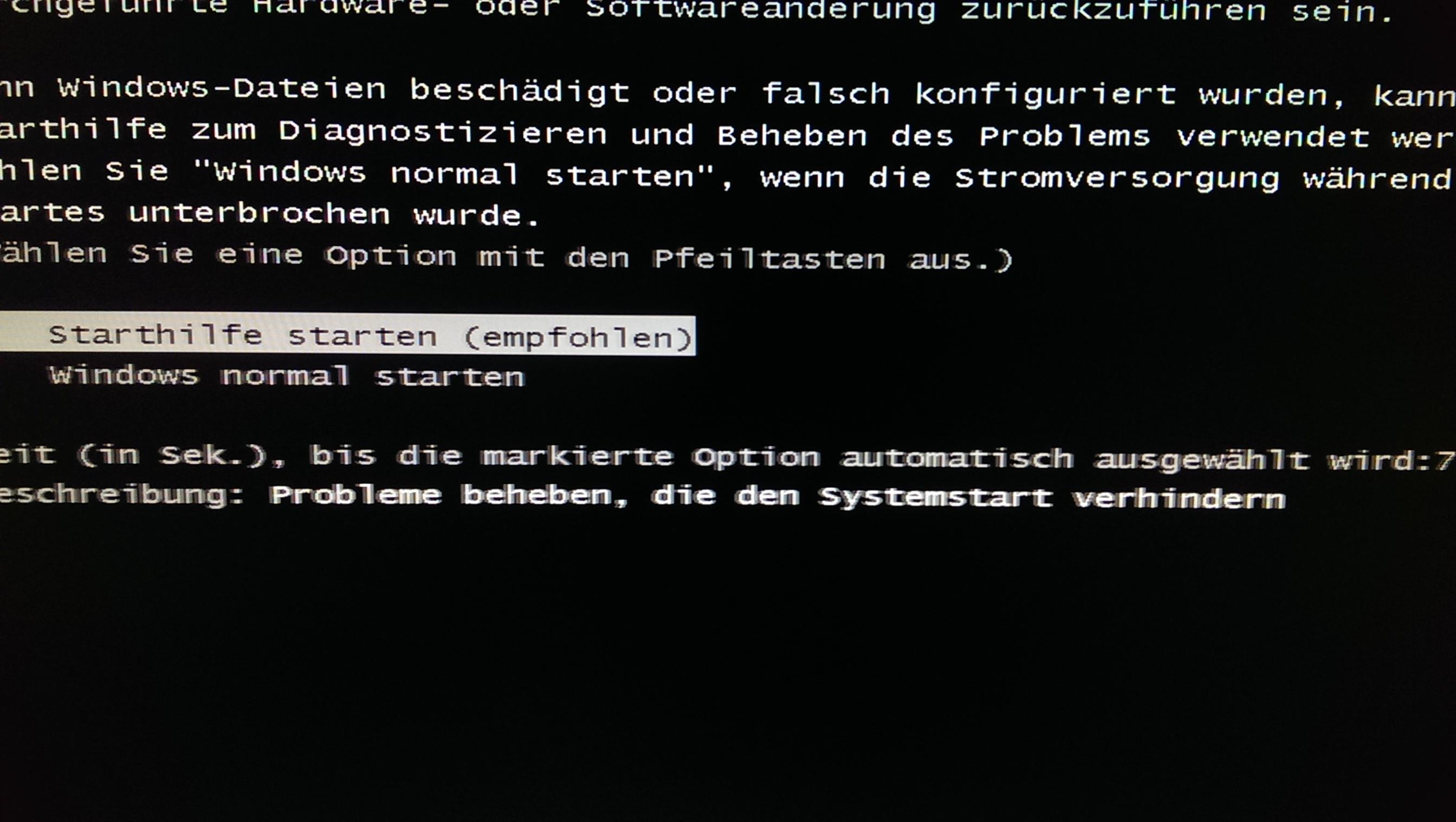

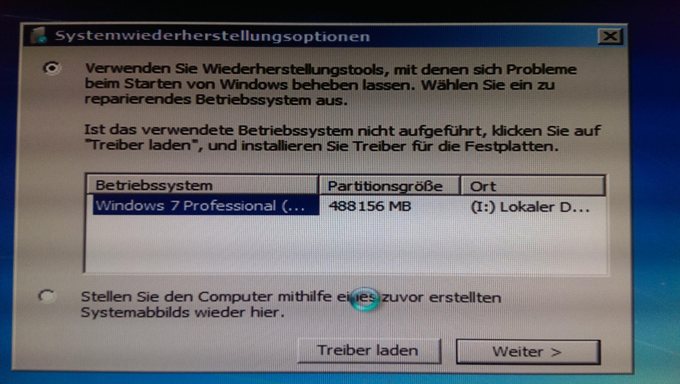

willkommen und danke fürś mitlesen. Die SSD von SanDisk war im Laptop verbaut und hatte einen Bluesscreen als ich den Rechner neu aufsetzen wollte.
Sa so aus.

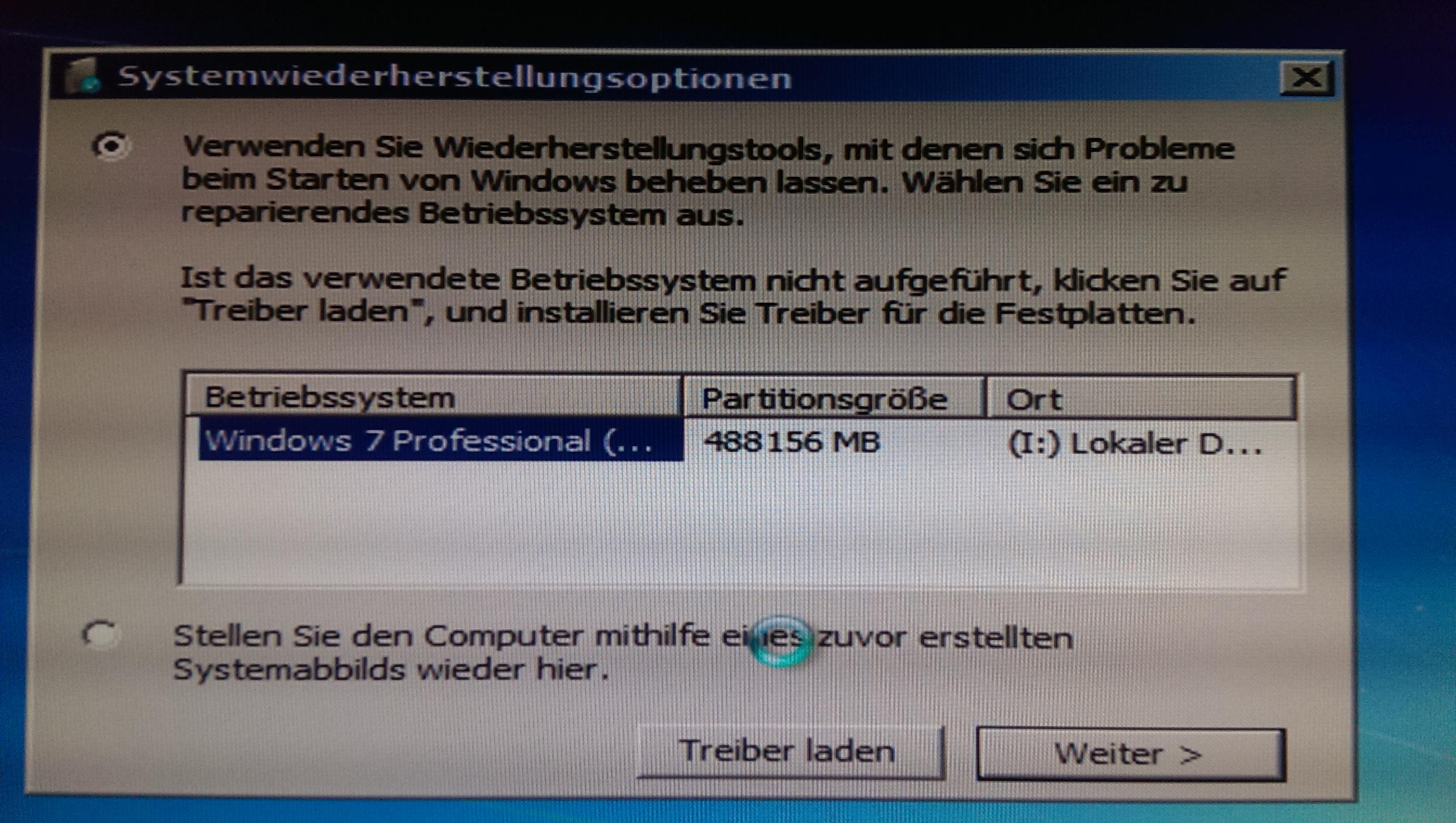

Hab dann mit Fachmann gesprochen, der empfahl neue SSD. Hab einen neue von A-Data besorgt und eingebaut die nun auch prima funzt. Möchte nun die alte von SanDisk reparieren, weil so eine SSD rund 250-300€ kostet.
Hoffe das klärt einige Punkte. Wie weit ich mit der Reparatur bin sieht man beim letzten Post.

ok, vielleicht ist sie hin. aber wieso? es gab bei einer ganz normalen neuinstallation probleme und seitdem geht nix mehr. Das muss doch zu reparieren sein? wenn ein fehler auftrat war der ja schlieslich auch software verursacht. dann muss er doch auch mit software zu beheben sein. und was ist mit der diskrepanz in der Anzeige was die größe betrifft? 18 GiB sind ja nicht gerade wenig! Da ist doch noch was drauf.
Anfangs zeigt TestDisk die Platte ja korrekt an.
Bildschirmfoto - 15.01.2015 - 21:55:39.png
Kann ich bei diesen Punkten nicht was machen? Was ist mit Geometry ändern oder Optionen oder neuen MBR schreiben und ab da weiter?
Bildschirmfoto - 15.01.2015 - 21:56:21.png
Gibt es für die SSD ein Firmware Update?
Der Bug dürfte in der Firmware liegen.
Die kannst du als Endanwender höchstens einmal neu flashen und hoffen, dass dabei die SSD vollständig zurückgesetzt wird.
Ansonsten auf die Garantie zurückgreifen, falls vorhanden.

Lass die Finger von testdisk! Das ist ein Tool für Datenrettung. Du willst den Datenträger "retten". Du brauchst kein testdisk. Du schaffst damit nur Verwirrung. Du kannst damit nicht umgehen. Man braucht auch keine Linux-CD, kein Partition Magic, kein gparted - nichts davon. Es reicht, wenn man die SSD zusätzlich in einen Windows-PC steckt und die alten Partitionen entfernt und neue anlegt. Das geht allermeistens. Es sei denn, es ist ein Datenträger aus einem anderen Betriebssystem von Apple, Linux, UNIX... Dann halten sich die Windows-Programmierer zurück aus Vorsicht, weil ein Trottel einen wichtigen Datenträger zerstören könnte. Dann braucht man ein radikales Tool für "Wissende".

reeneex schrieb:
gestartet. Nun wollte ich mit Partition Editor das Laufwerk löschen, aber nix ist.
Gemäß Bild 2 befindet sich keine Partition mehr auf dieser SSD. Damit sollte auch die Datenträgerverwaltung von Windows vorerst kein Problem mehr mit dieser SSD haben!!! Es gibt nun scheinbar keine falschen Partitionseinträge mehr im MBR, die Verwirrung stiften können. Für Windows ist diese SSD leer. Interessant wird es erst wieder, wenn man eine neue Partition anlegt. Wenn das nicht funktioniert, dann ist die SSD defekt. Dann besteht nur noch geringe Hoffnung bei einer Firmware-Installation.

NameHere schrieb:
Windows zeigt bei der Installtion die Partition als 480GB an, aber die SSD hat nur 256 GB ;-)
Das ist auf keinen Fall diese M.2-SSD! Auffällig ist, wie der TE darüber hinweg geht:
reeneex schrieb:
das ist mir auch aufgefallen...
Der Laufwerksbuchstabe ist I. Die SSD hatte aber nur 3 Partitionen.
Ich könnte es mir vielleicht so erklären, dass eine etwas unterbelichtete Hilfskraft aus einer PC-Werkstatt sich eine "defekte" SSD von einem Kunden unter den Nagel gerissen hat, sie wieder flott machen will um sie dann zu verhökern. Momentan hat er gar keine Möglichkeit, das Teil in einen PC/Laptop einzubauen. Deshalb der Adapter. Kein Mensch hat privat für eine einzige SSD so etwas rum liegen. Das kauft sich auch kein Laie nur so auf Verdacht. Wie gesagt, das ist nur ein Erklärungsversuch, eine reine Vermutung. Aber sehr zweifelhaft ist dieser Thread auf jeden Fall.

ich bin ja schon etwas baff mit was für vermutungen hier um sich geworfen wird. der eine liest den tread nicht und bezeichnet mich als blödmann, der andere verdächtigt mich des diebstahls weil ich bereit bin 16€ für einen adapter auszugeben der eine SSD im wert von 250-300€ zu retten. Natürlich hat man so einen adapter nicht zu hause rum liegen, den bestellt man sich im internet.
- die 480GB sind aus der Anzeige als die SSD am großen PC per Adapter angeschlossen war. ich hab mich auch gewundert warum das programm das angezeigt hat wo es doch um eine andere SSD ging
- das GiB und GB dasselbe ist war mir nicht bekannt. bin ein Laie der hier Hilfe sucht und kein EDV techniker
- ich kann diese SSD NICHT in den PC einbauen weil sie formfaktor M2 ist sie stammt aus meinem Laptop nur da kann ich sie einbauen, was ich momentan ja auch gemacht habe

Hab aber aufgrund der Aussage das die Platte jetzt ja leer ist, den Laptop neu gestartet mit der defekten SSD drin. Unterschied zu sonst, hier wurde mir diesmal kein OS angezeigt.
Bin daraufhin zur DOS Eingabeaufforderung und habe Diskpart gestartet. Lustigerweise erscheinen dort wieder die Partitionen!
Ich habe "select Disk" ausgeführt und dort "Disk 0" gewählt und dann "list Partition" und dann "list volumen" Bin mir über die nächsten Befehle nicht ganz klar. Kann jemand nen Tip geben bitte?
Für alle Zweifler, das Volumen 3 Buffalo ist eine externe Festplatte mit einem Systemabild vom PC. Ich hatte gehofft das wird für eine Wiederherstellung ausreichen.
Sorry für die Quali der Bilder. Hab mit Handy vom Laptop abfotografiert.
Danke
hab nun versucht mit "delete Partition" zu löschen, bekam bei allen 3 Partitionen zur Antwort
"Fehler in DiskPart: Die anforderung konnte wegen eines E/A - Gerätefehlers nicht ausgeführt werden. Weitere Informationen finden Sie im systemereignis Protokoll"
Versuche jetzt noch "Delete Volume" und eventuell noch eine umformatierung von RAW zu NTFS. Falls ich die Befehle dafür finde :D

hier das list disk. Dazu noch mal alles was bei "Details" kommt
also da steht Datenträger 0 Status Online Größe 238GB Frei 1024KB Nix bei DYN und GPT Format scheint RAW zu sein
