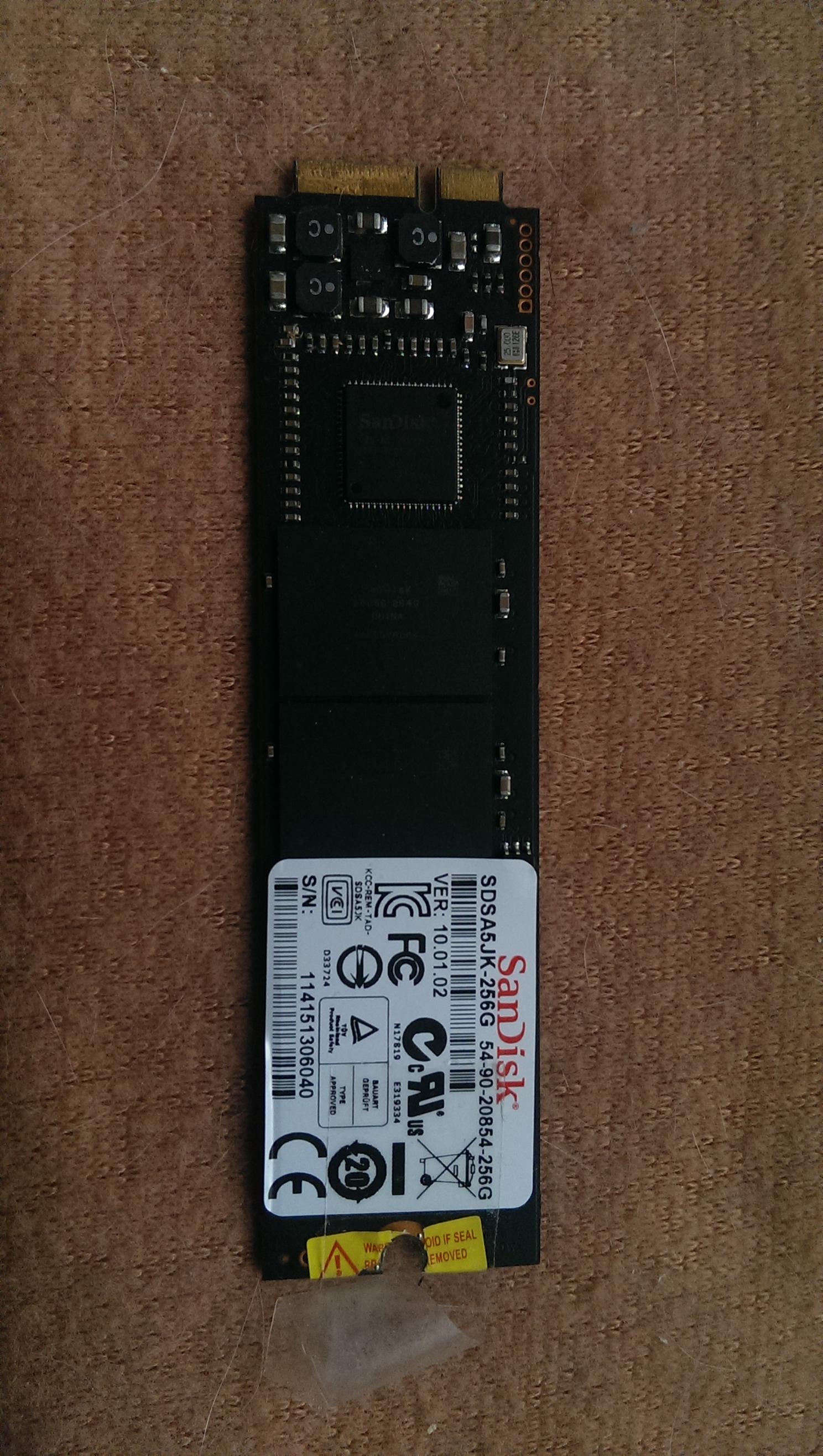

hallo,
ich habe in meinem alten laptop eine 256GB SSD von SanDisk die bei einer Neuinstallation des OS nicht mehr witerlief. Hab wahrscheinlich einen Fehler gemacht. Nun ja. Hab mir daraufhin eine neue Platte geholt und eingebaut die jetzt auch einwandfrei funzt.

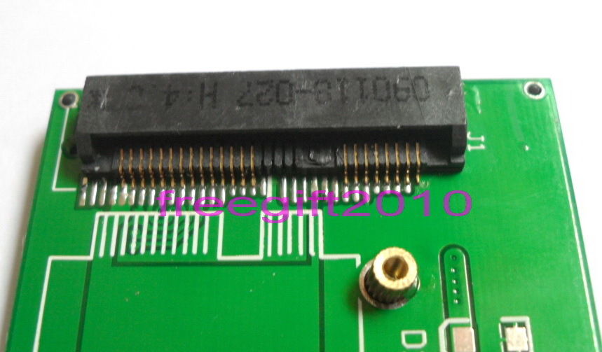

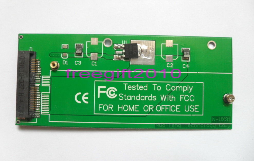

Da diese Form der SSD recht teuer sind, dachte ich mir das ich die alte doch reparieren kann. Hab also einen Adapter
http://www.ebay.de/itm/271115393490?_trksid=p2059210.m2749.l2649&ssPageName=STRK:MEBIDX:IT besorgt und versucht die Platte auszulesen. Fehlschlag unter Windows. Habe daraufhin GParted auf nen Stick gebracht und davon den Rechner gebooted. Mit GParted hab ich dann das Laufwerk gescannt. Es werden 4 Partitionen gefunden.

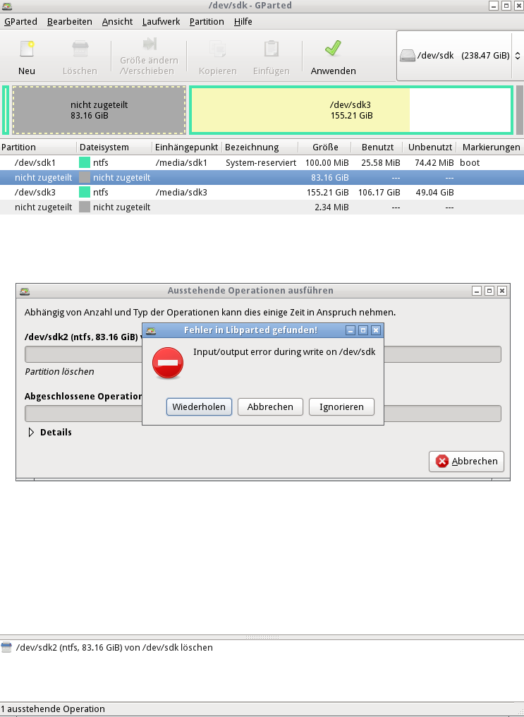

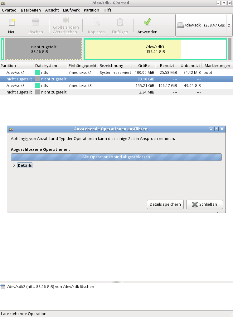

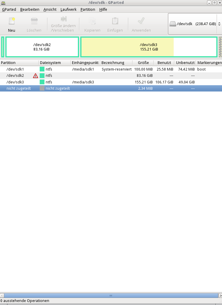

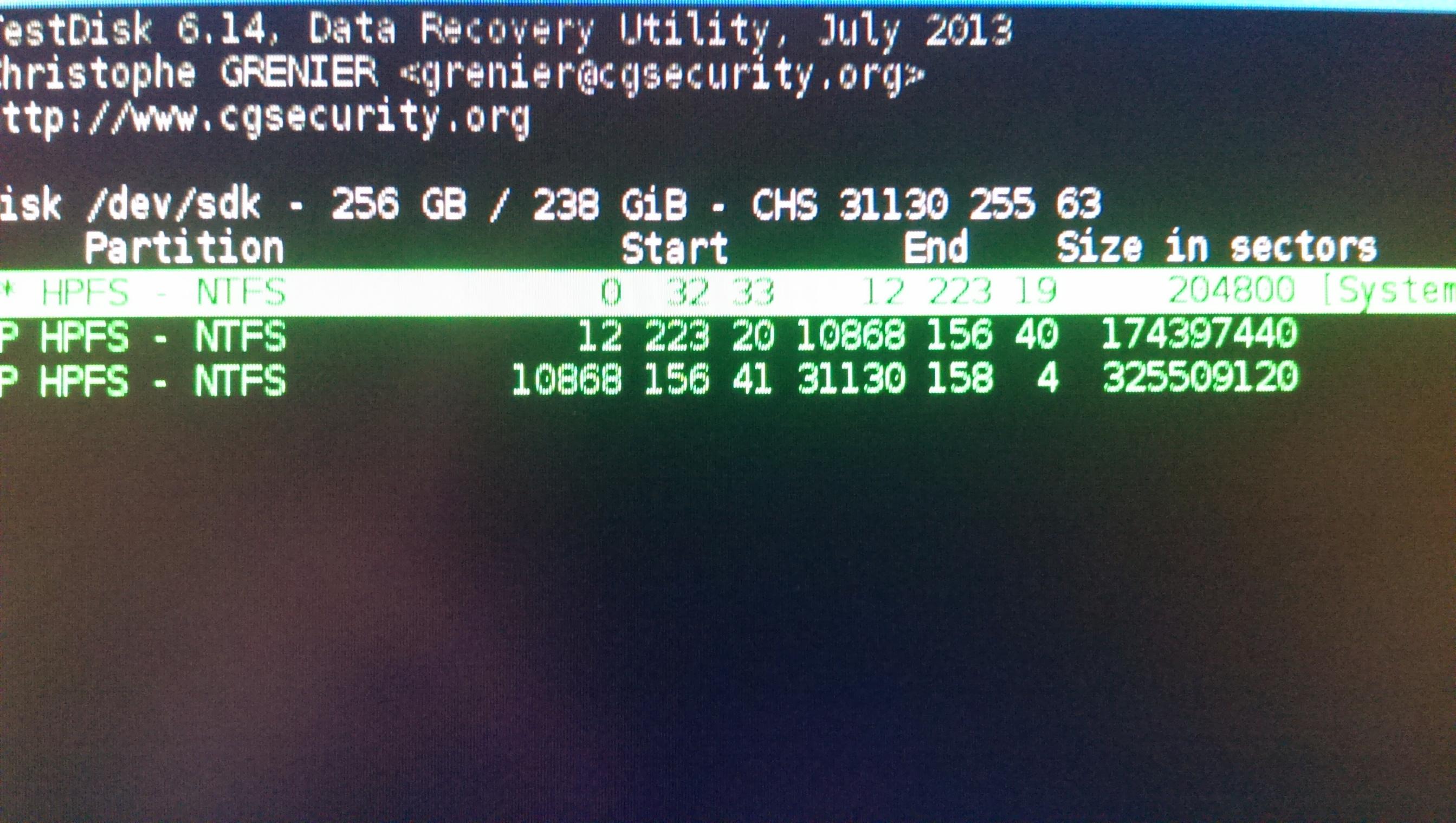

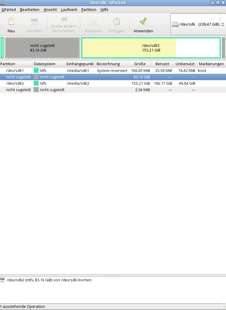

1x Boot, 2x primär und 1x nicht zugeteilt. Mit Testdisk bekomme ich 3 Partitionen angezeigt, aber es sollten 4 sein. Oder nicht? Hab dann auch deepsearch gestartet um mehr Partitionen zu finden, da hängt er sich bei Zylinder 742 von 31129, entspricht 2%, auf und nix geht mehr. Hab mal ne stunde gewartet.

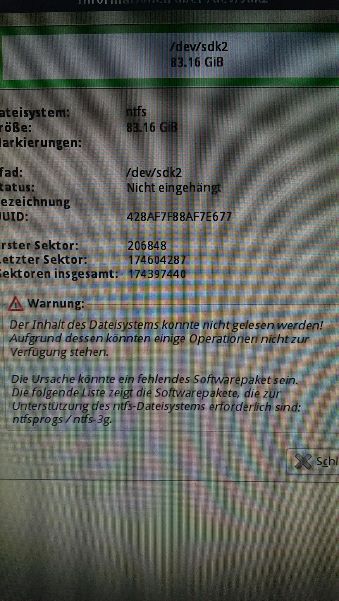

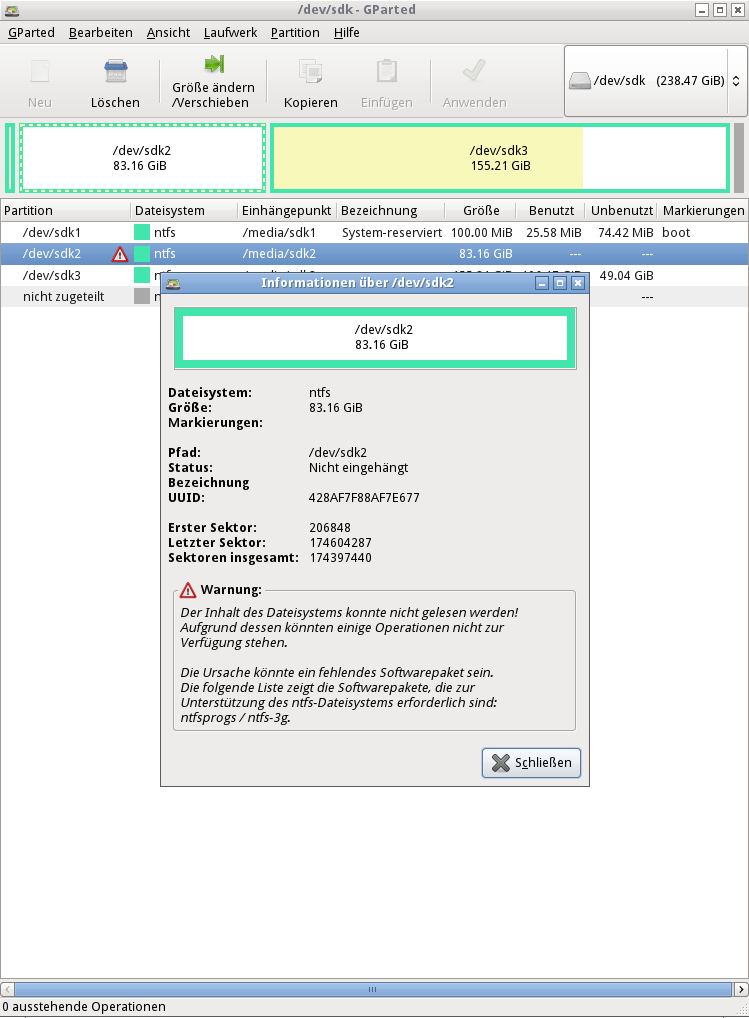

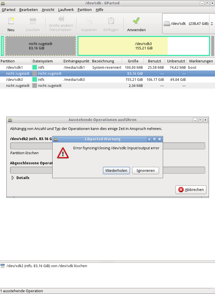

Hab dann versucht sdk2 in GParted zu löschen, das klappt aber nicht da dort nicht gelesen werden kann. Und nun häng ich fest.

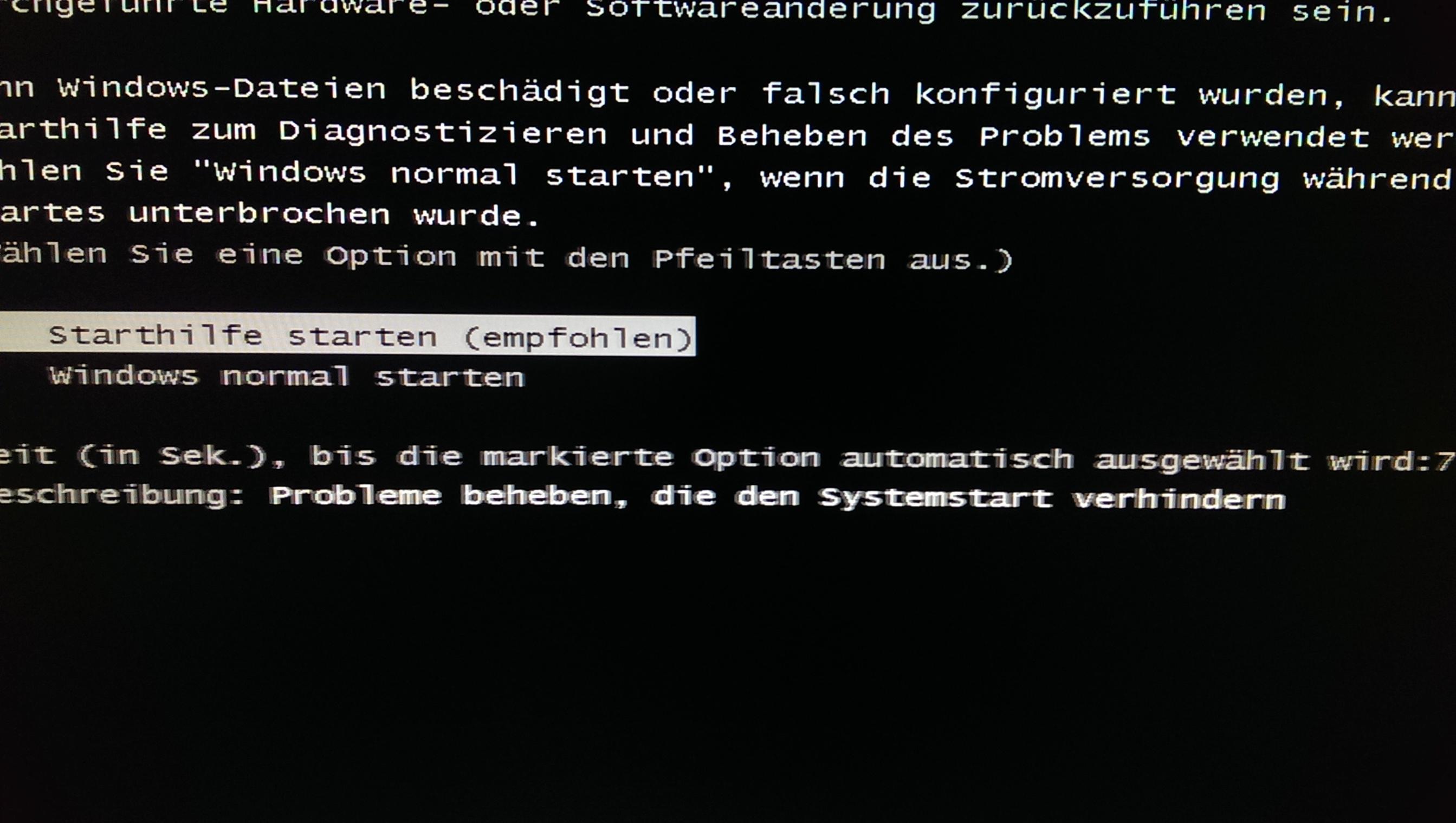

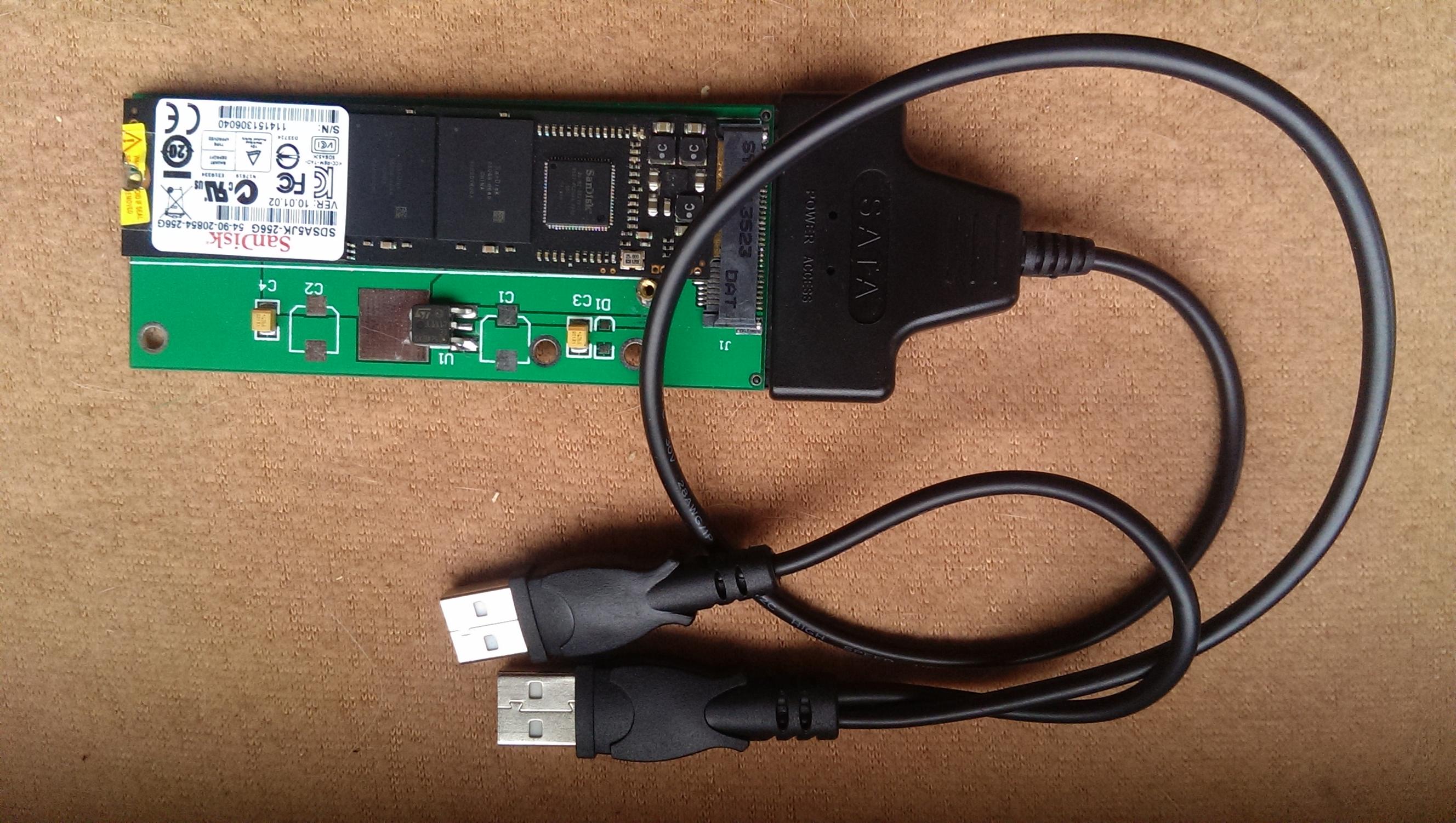

Um mal zu sehen was an der Platte defekt ist hab ich sie mit dem Adapter am PC angeschlossen und im UEFI den USB als Start ausgewählt. Es kommt

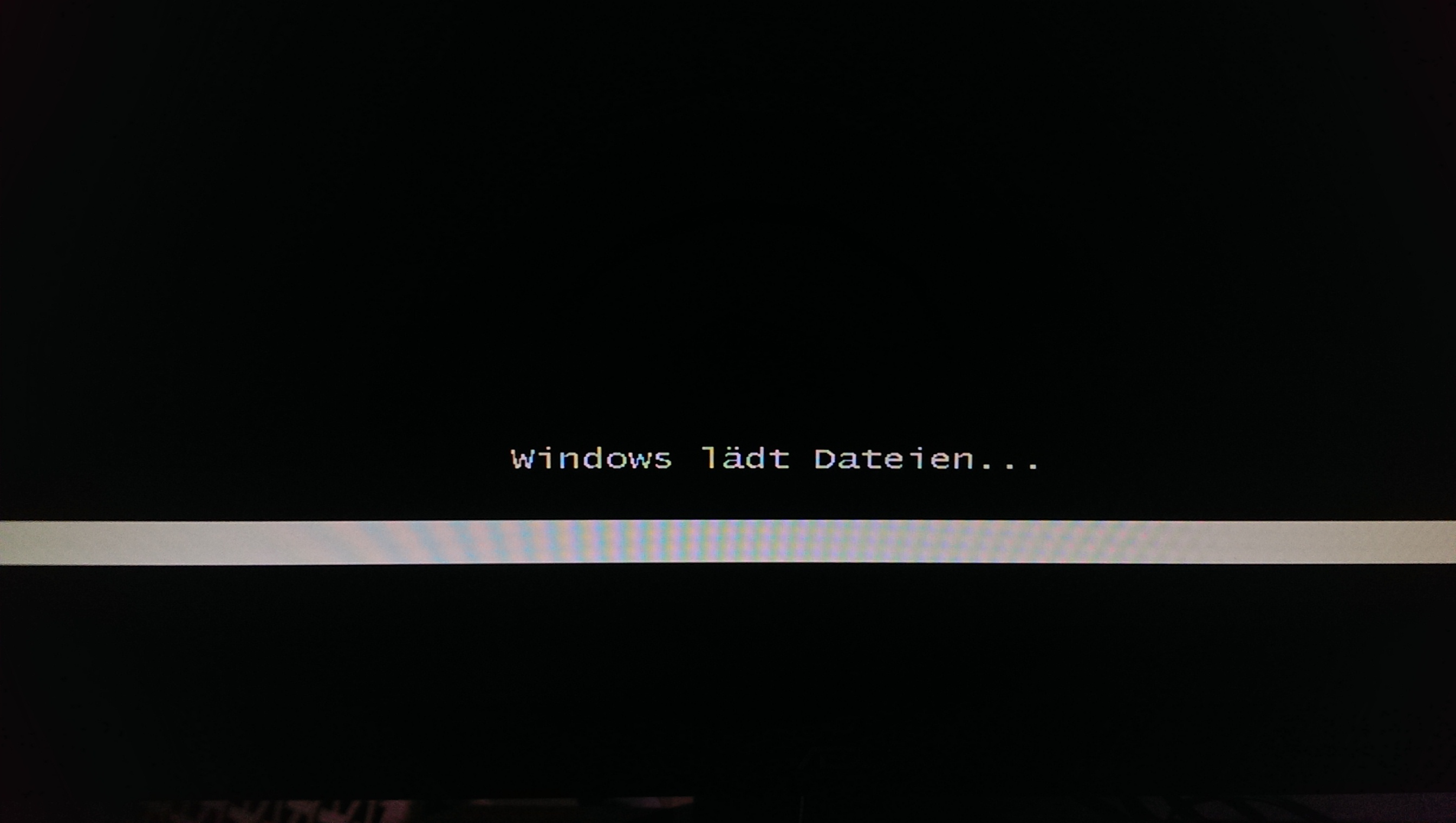

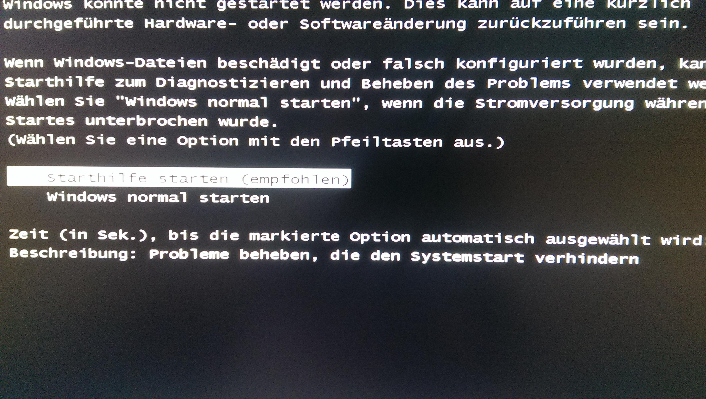

- Starthilfe starten (hab ich gemacht)
- Windows lädt Dateien (gut)

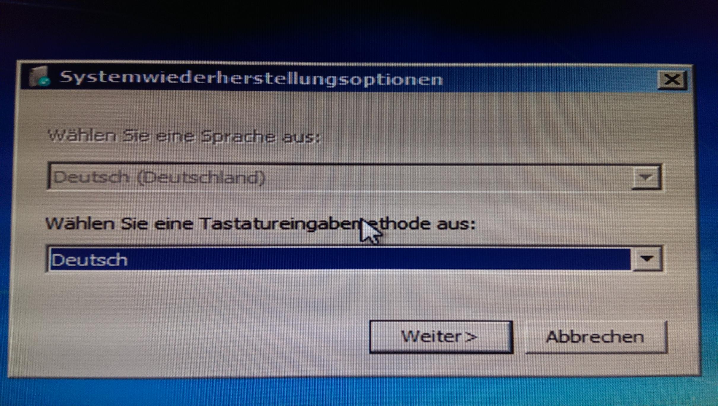

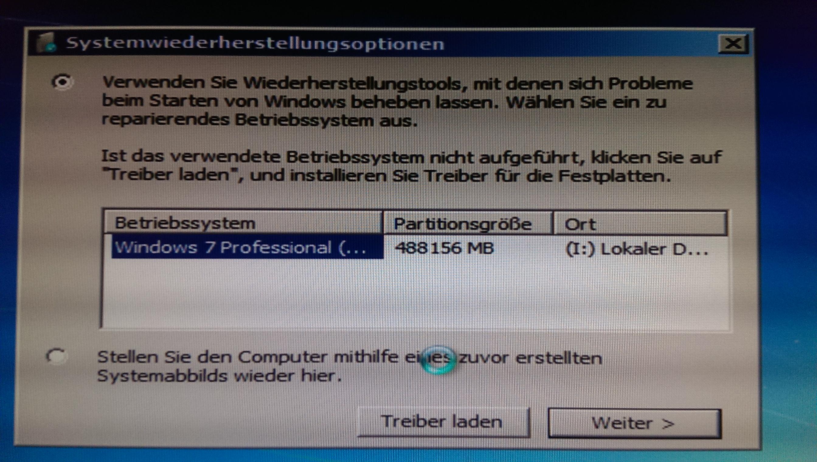

-Systemwiederherstellungsoptionen !!! Hier habe ich manchmal Maus und Tastatur und manchmal hängt es hier schon. Wenn ich Maus und Tastatur habe, geht es weiter mit...
- Suche Betriebssystem, und da läuft er Stundenlang und nix. Mache dann aus über Powerbutton.
Im Anhang noch ein paar Bilder zum besseren Verständniss. Ich hoffe jemand kann helfen.

Da wo du gparted laufen hast, in einem terminal: "dd if=/dev/sdk of=/dev/null bs=1M". Gibts da irgendwann einen Fehler oder läuft das durch?

Wenn ich schon sehen das der Slot auf dem Bild so viel breiter ist als die SSD, hätte ich kein Vertrauen in die Konstruktion. Offenbar ist die SSD aber sowieso kaputt, wenn sie schon im Notebook nicht funktioniert hat.
Windows zeigt bei der Installtion die Partition als 480GB an, aber die SSD hat nur 256 GB ;-)

Das hatte ich anfangs probiert, aber nix. Die Partition kann nicht gelesen werden. Deshalb kein Fortschritt.
der adapter funzt 1a. hab es mit anderen probiert.

das ist mir auch aufgefallen. hab versucht unter linux die partitionen zu löschen, aber geht nicht. Kann ich secure erase unter gparted finden?
Da ist die Frage, WAS nicht gelesen werden kann. Die Partitionstabelle im MBR oder erst die Daten in der Partition.
Wie viele Partitionen siehst Du auf dem Bild 7? Ich sehe 3. Der klägliche Rest ist eben keine Partition.
Wenn der MBR beschädigt ist, dann kann es sein, dass manche Programme - Windowsinstallation oä - üble Probleme kriegen.
Die beschädigte Partition lässt sich wirklich nicht mit gparted löschen? Falls der 1. Sektor auf einem Datenträger, auf dem der MBR stehen soll, physikalisch beschädigt ist, dann könnte das Auswirkungen haben. Ich weiß nicht, wie eine SSD das handhabt. Für HDDs gab es früher spezielle Low Level Formatierungen. Ob Secure Erase das macht?

Den MBR wollte ich mit Test-Disk schon überschreiben, wurde nicht genommen. Hab auch KILLMBR geladen, aber keine ahnung wie ich das im DOS Modus ausführen soll.

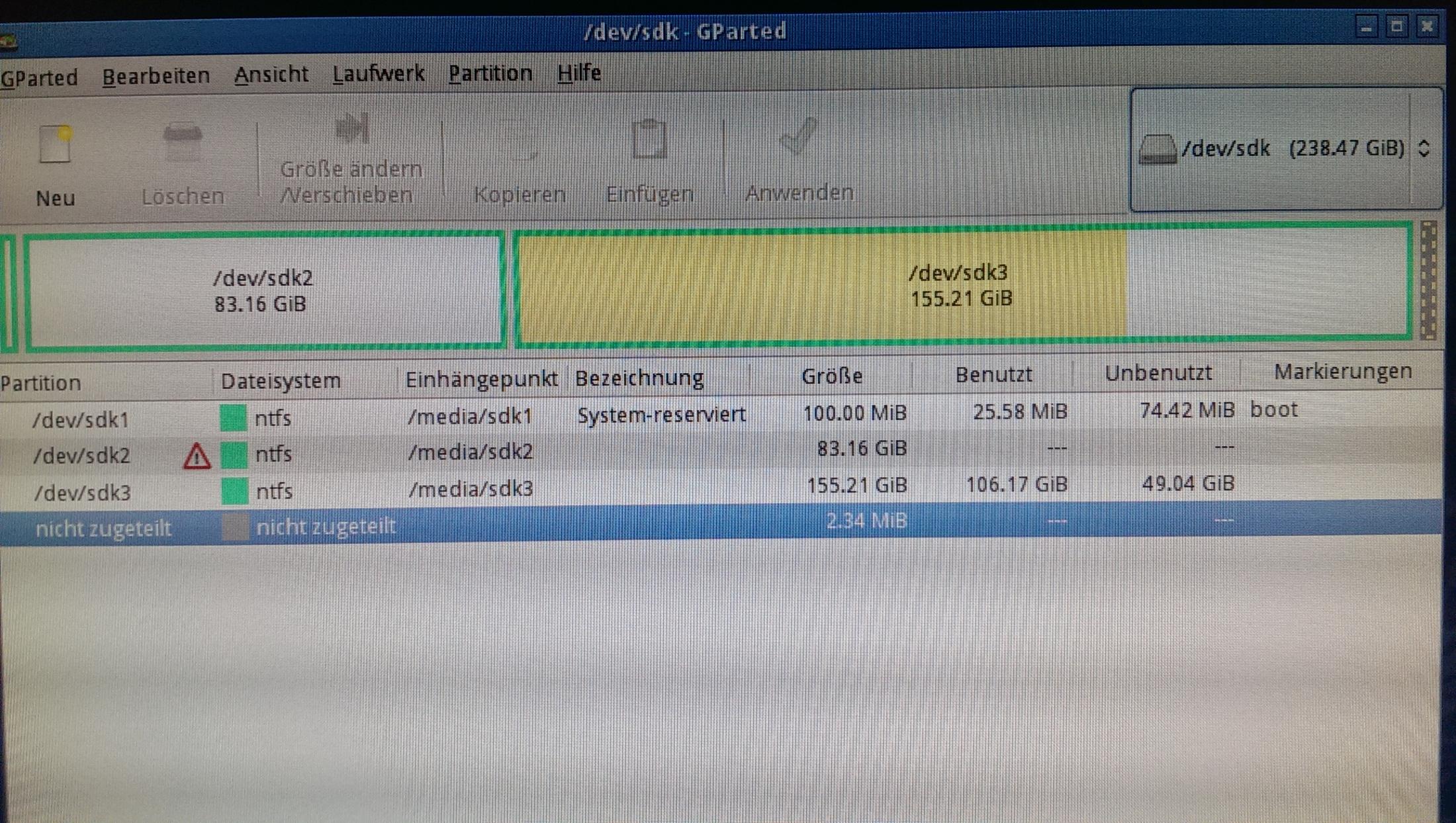

so, ich noch mal mit besseren Bildern vom Versuch die fehlerhafte Partition mit Partition Editor zu löschen. Als die Fragefenster aufgepoppt sind hab ich jeweils wiederholen ausgewählt. Am ende vom Lied, nix gelöscht, alles wie vorher.

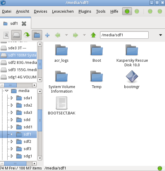

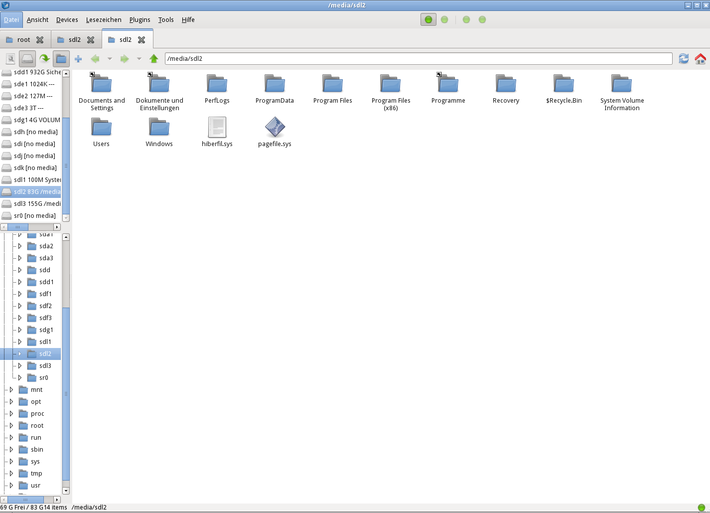

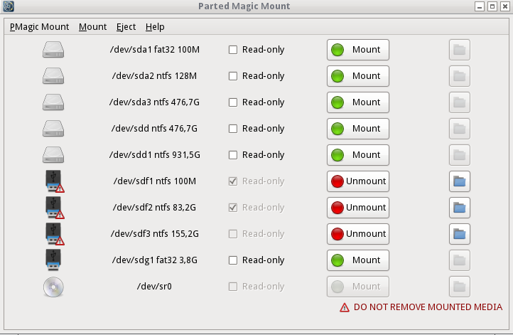

ich habe anbei ein paar Bilder, vielleicht übersehe ich hier noch etwas.
Hier die Anzeige nach dem Mounten der SSD. SDF 1 und 2 werden als READ-ONLY angezeigt obwohl ich das nicht ausgewählt habe. Abwählen kann ich es nicht.
Bildschirmfoto - 13.01.2015 - 13:23:22.png
Hier die Inhaltsanzeige für SDF 1. Das öffnen ging schnell. Auf SDF2 warte ich seit gut 5min. Da pssiert nix. Aber ich warte mal ab, wenns sein muss die nächsten 4 Stunden. Oder?
Bildschirmfoto - 13.01.2015 - 13:23:01.png
DISKPART ist Teil von Windows und auch auf den Installationsmedien von Windows vorhanden. Einfach alle anderen HDDs abklemmen, Shift+F10 beim Booten vom Windows Installationsmedium drücken um eine Eingabeaufforderung zu erhalten, dann DISKPART starten. Dort erst List Disk, dann Select Disk # (# ist die Nummer die von List Disk angezeigt wurden, müsste 0 sein wenn es nur die SSD im Rechner gibt), dann CLEAN. Genauere Anleitungen dürfte google zu hauf finden.
ok, ich hab mal versucht bei sdf2 im Fenster was zu ändern, nix passiert. Musste Abbruchsignal senden um das Fenster schliesen zu können.
Hab jetzt im Mounted Zustand GParted geöffnet und die SSD eingelesen. Da kann ich jetzt aber nix mehr löschen. Na ich warte mal weiter ab.
vielen Dank Holt, die SSD hängt aber über einen Adapter am USB Anschluss des Rechners. Der sieht so aus
Original stammt die SSD aus einem Laptop. In den Tower kann ich sie nicht einbauen. Hätte einen eSata Anschluss an der Front und ein SATA Kabel. Könnte das klappen?
DISPKPART geht auch für USB Platten, aber wenn Du nichts schreiben kannst und sie auch nicht R/O gemountet ist, dann blockierte das entweder der Adapter (wenig wahrscheinlich, aber anderersetis sind die ja wohl eher als Notlösung zum Datenretten gedacht) oder der Controller der SSD, sprich die hat einen Schaden.
R/O gemountet? Sagt mir nix.
das öffnen der gemounteten Partition hat zwar gedauert, aber es wird mir angezeigt was drauf ist.
Bildschirmfoto - 13.01.2015 - 15:03:59.png
Ich versuch das jetzt noch mit der 3ten Partition. Wenn es da auch klappt, habe ich eine SSD mit 3 Partitionen die ich mounten kann und auf deren Inhalt ich zugreifen kann.
Da muss es doch eine Möglichkeit geben die SSD trotz des Adapters zu erasen. Ich habe wie gesagt in einem anderen Bericht gelesen das das nur funzt wenn die Platte per SATA angeschlossen ist. Kann das mit meinen Möglichkeiten funktionieren? Wie sieht es da mit der Stromversorgung aus?
hab mir alles angesehen, mit meiner vorhanden hardware wird das wohl nix. Könnte es mit diesem Kabeladapter klappen?
Holt schrieb:
......der Controller der SSD, sprich die hat einen Schaden.
was würde das bedeuten? Lässt sich das umgehen oder beheben?
  • Bildschirmfoto - 13.01.2015 - 15:11:50.png
Wenn es nur eine Möglichkeit beim Einstecken der SSD gibt, dann ist es kein Problem.
reeneex schrieb:
Vergessen wir das Obige.
Stecke die SSD wieder ins Notebook und lösche (secure erase) diese dort per Linux.
Readonly gemountet, das ist bei Linux eine Option beim Befehl die Partition in den Verzeichnisbaum zu hängen und meist die Fallback Lösung wenn es einen Fehler gibt. Es könnte also einfach sein, dass Dein Live-Linux schon jeden Schreibzugriff verhindert. Daher der Vorschlag mit DISKPART und dem Windows Installationsmediu, da kann es das meines Wissens nicht geben, also wäre eine mögliche Ursache warum Du nicht darauf schreiben kannst, schon mal weg.
Vielleicht hat es einen Fehler gegeben und daher hat Linux die Partitionen dann vielleicht Read-Only gemountet. Schau mal in den syslogs nach, aber dazu muss man sich mit Linux schon gut auskennen.
Wieso muss es das?
Das würde beeuten, dass die SSD kaputt ist und der Controller nur noch Lesezugriffe erlaubt. Wenn es so ist, wird sie vermutlich bald gar nicht mehr erkannt.
Aber es muss ja nicht so schlimm sein, es gibt ja 3 Möglichkeiten warum Du nicht auf die SSD schreiben kannst:
1.) Das Betriebssystem verhindert es, eben weil sie nur Readonly gemountet ist.
2.) Der USB Adapter verhindert es, vielleicht weil man den nur zur Rettung von Daten von so einer SSD vorgesehen hast? Keine Ahnung ob es so ist, aber es wäre möglich, vielleicht ist es auch einstellbar.
3.) Der Controller der SSD verhindert es, dann s.o. ist sie Schrott.
