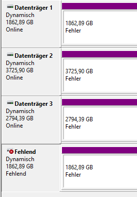

ich habe ein großes Problem: Und zwar wird eine meiner 2TB Festplatten bei Windows als "Fehlend" dargestellt und das Volume mit "Fehler" (beides in der Datenträgerverwaltung). Scheinbar geht sie bald kaputt.
Gut: Daten auf andere Platte sichern und fertig.
Aber so einfach ist das nicht, denn diese Festplatte ist mit weiteren Festplatten (3, 4 und 2 TB) zu einem Verbund zusammengefügt. Das Volume hat ein Layout namens "Übergreifend". Es ist insgesamt glatte 10 TB groß.
Ich möchte das Volume nun auflösen, damit ich die bald defekte Festplatten entfernen kann - aber ohne, dass meine Daten dann futsch sind.

Leider wird die Platte heute nicht mehr erkannt - gestern ging es noch. Bzw... Sie wird erkannt, aber beim Rechtsklick auf den vierten Datenträger "Fehlend":
passiert nach Auswahl von "Datenträger reaktivieren" gar nichts. Auch "Volume reaktivieren" bei Rechtsklick auf den lila Banner hat keine Wirkung mehr.

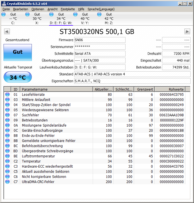

CrystalDiskInfo zeigt sie auch nicht mehr an.
Gestern stand bei CDI noch "Vorsicht", Sektor 1096 soll nicht korrigierbar sein. Diese Seagate HDD ist übrigens schon 16.975 Stunden gelaufen.

Das weiß ich leider nicht mehr Ich weiß nur noch, dass ich es mit der Datenträgerverwaltung gemacht habe.
Das Zusammenschließen ist die gefährlichste Methode Daten zu speichern. Wenn nämlich (so wie bei Dir) nur eine einzige Platte ausfällt, dann sind alle Daten weg.
Zusammengefasst: Wenn du diese Platte jetzt nicht mehr zum laufen bekommst, dann sind alle deine Daten auf den HDDs weg.
Das dürfte ein JBOD bzw. BIG sein und daher sind es insgesamt 10TiB oder 11TB und nicht 10TB.
In der Hinsicht ist ein BIG nicht besser als ein RAID 0, bei Ausfall eines Platte sind alle Daten verloren. Der Unterschied ist nur, dass man je nachdem welche Platte ausgefallen ist, ggf. bessere Chance bei der Datenrettung hat. Ich fürchte aber, dass hier nichts mehr zu retten ist, außer ggf. durch einen echten Datenrettungsprofi, der dann auch locker einen 4-stelligen Betrag dafür verlangen wird.

Ancel schrieb:
Ist es möglich - ggf. über Zusatzsoftware - diese Daten innerhalb eines Volumes auf eine bestimmte Festplatte zu verschieben und dann die einzelnen Festplatten aus dem Volume zu legen?
Nein, eben weil so ein übergreifendes Volumen nur ein Filesystem hat und dem Filesystem gar nicht bekannt ist auf welches Platte welche Datei steht. So ein übergreifendes Volumen ist aus der Sicht des Filesystems eine einzelne HDD mit 11TB (= 10TiB) und es kann daher auch keine der einzelnen HDDs entfernt werden ohne dieses Filesystem zu schädigen, dies gilt inbesondere HDDs auf denen wichtige Metadaten des Filesystems stehen.
das sagt nix aus ... siehe meine platten
Das sagt nix, denn wenn der TE eine einfache Desktopplatte hat so sind diese schon seit einigen Generationen nur noch für 2400 Power On Hours pro Jahr ausgelegt und damit hätte eine HDD mit 16975 Betriebsstunden schon mehr Stunden als in über 7 Jahren bei der vorgesehenen Nutzung runter. Die vom Hersteller geplante Nutzungsdauer beträgt für HDD aber nur 5 Jahre, was z.B. Samsung früher auch immer recht offen in die Datenblätter geschrieben hat, so wie hier:
Bei aktuelleren HDDs steht das nur noch sehr selten so offen im Datenblatt, aber indirekt findet man es auch immer noch, so steht bei der ST1000VX005 im Product Manual auch noch
Aus 50.000 insgesamt und 10.000 pro Jahr ergibt sich dann aber doch wieder der Hinweis auf die geplante Nutzungsdauer von 5 Jahren.
Davon abgesehen sind einfache Desktop HDDs maximal für Konfigurationen mit bis zu 2 HDDs in einem Gehäuse gedacht: Pick The Right Drive For The Job — 24/7 NAS HDDs vs. Desktop HDDs
Dies war früher anders, schau Dir mal die Entwicklungsgeschichte der Barracuda Reihe an, dann erkennst Du wie nichtssagend die Werte Deiner HDD für diesen Fall sind.
