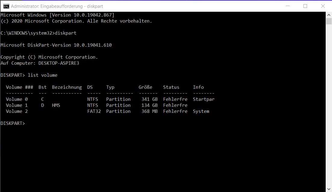

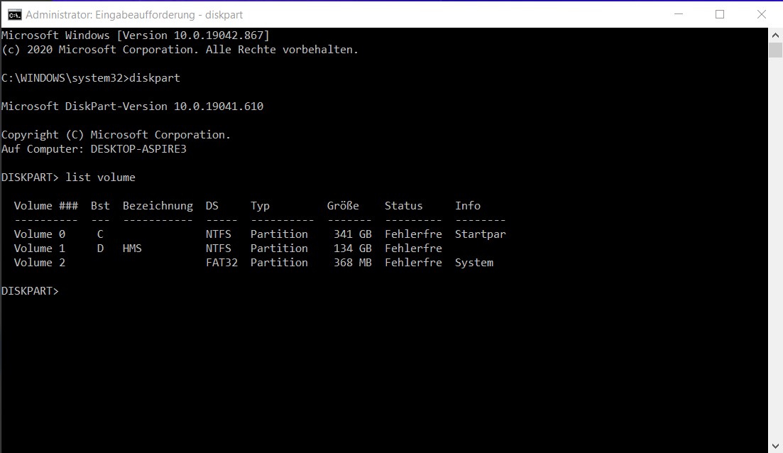

Wie gesagt, 300 MB ist nicht normal, so ein Problem hatten wir in den letzen 10 Jahren auch 1-3 mal.
Keine Ahnung, ich meine mit der SSD, ersten Bootsektor oder so stimmt was nicht. Linux Grub, altes MBR Kram oder wer weiß, was sich da eingegraben hat.
BIOS Update kannst du ja mal machen, aber daran lag es glaube ich nicht.
Im Setup nach löschen auf Neu/ Weiter klicken und da muss schon eine 100MB Partition zu sehen sein.

Normal braucht man das ja nicht, aber wenn wie hier beim TE die Installation nicht klappt und eine unnormale Bootpartition erstellt wird, braucht man an der Stelle auch gar nicht immer wieder weiterzumachen mit der Installation.
Da sieht man ja was erstellt wird und solange sich da nichts ändert wird Windows auch nicht starten, wenn man Blind immer nur weiter klickt.
Eine unnormale 300MB Bootpartition, die Windows da selbst erstellt, die dazu wahrscheinlich auch noch leer ist, bootet nun mal nicht.
Wobei es grundsätzlich nicht an der Größe liegt, wenn man die Partition später mit Tools selbst vergrößert.

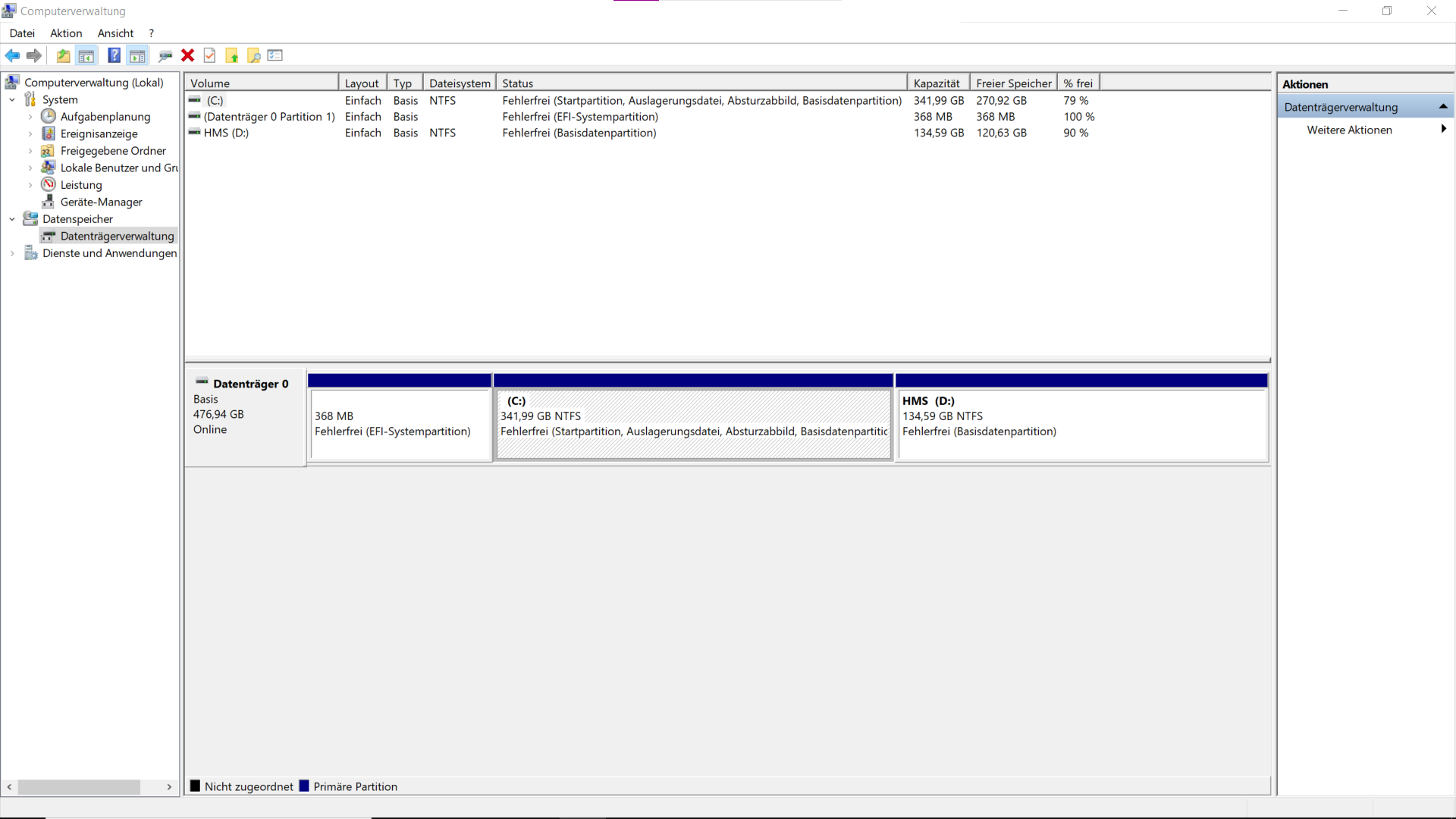

Habe ich ja auch gemacht. 368 MB
Aber beim Clean installieren wird da eine 100MB Partition erstellt und in Diskpart sieht man dann Fat 32
