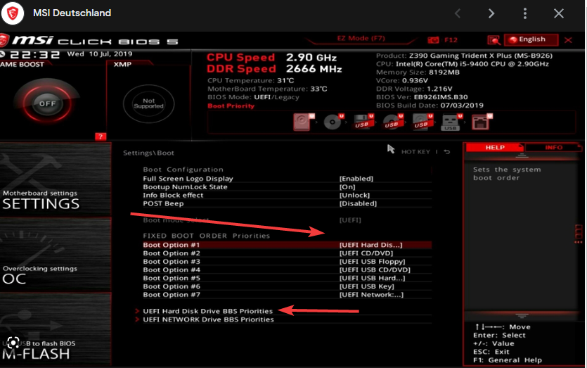

Vielleicht musst du auch erst bei den UEFI bootmedien deine Festplatte angeben damit auf ihr dann auch nach dem "Windows boot manager" gesucht werden kann.
Am Beispiel MSI:
Erst unten bei UEFI Hard Disk Drive BBS Priorities deine Festplatte anwählen,
dann neustarten vom Stick, Windows sauber neu installieren und dann wird oben bei Boot option 1 auch erst die Festplatte angezeigt.

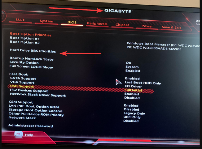

So eine BBS Einstellung gibt es meines Wissens nach nicht bei Gigabyte Boards, kann es auch nirgendwo finden...

Snoop7676 schrieb:
[IMG]https://preview.redd.it/vya1dgq6ler61.png?width=640&crop=smart&auto=webp&s=c56f812dd0c21093214ca8fe4406228511c178db[/IMG]
Das ist genau die Einstellung die ich die ganze Zeit benutze, mein Problem ist dass der Bootmanager dort nicht angezeigt wird.
Ich wollte dir mit dem Bild nur zeigen, dass die BBS Optionen auch bei Gigabyte vorhanden sind.
Habe das aus dem Internet kopiert.
Habe auch selbst ein Gigabyte Board und dort gibt es die Option auch.

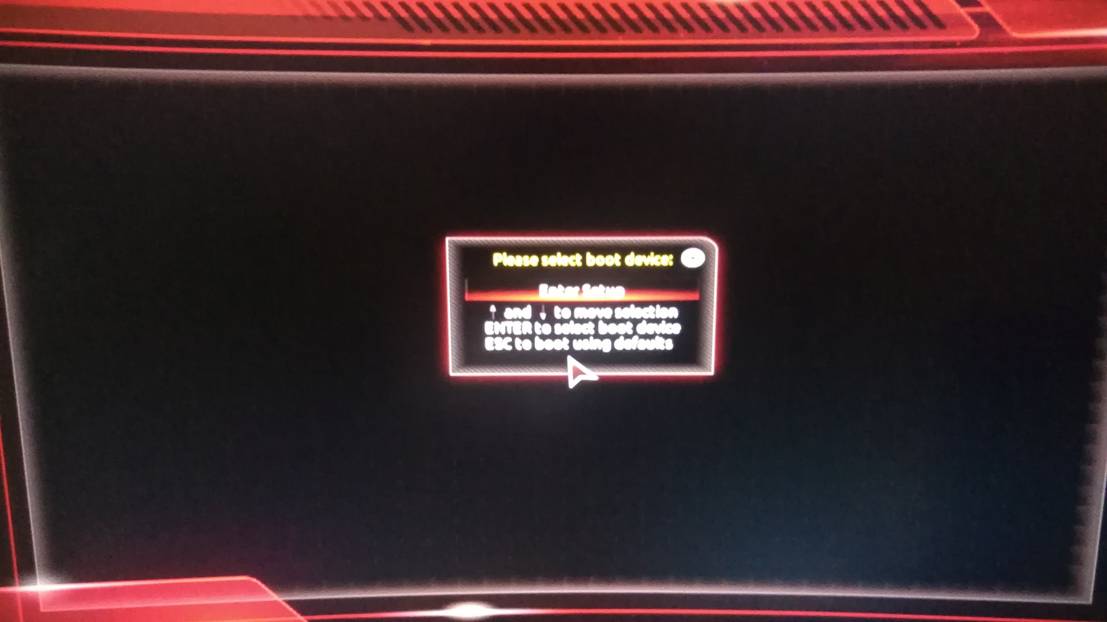

Das passiert wenn ich F12 drücke ohne USB stick
Wenn ich auf enter setup klicke komm ich auf die M. I. T. Seite, aber hier mal ein Foto vom boot menu
Und wohlgemerkt die SSD IST angeschlossen.
