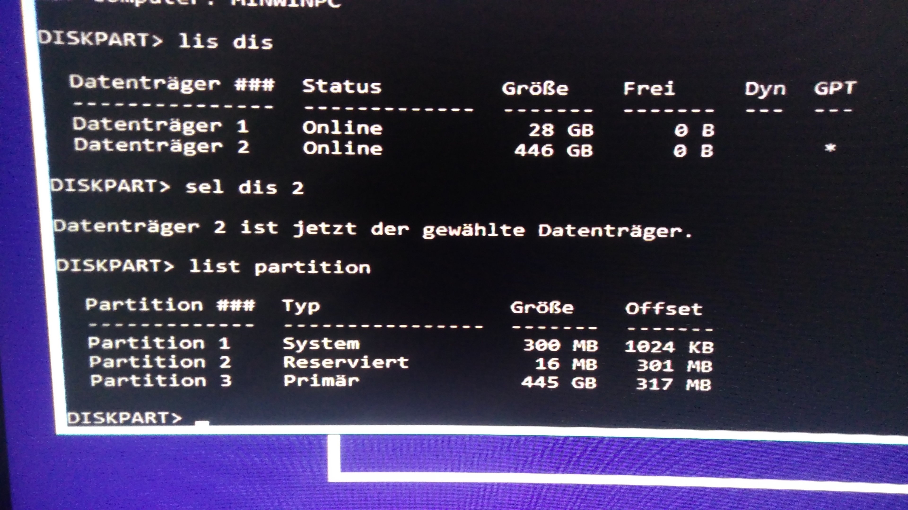

    • Die Partitionen überprüfen, siehe Beitrag #7.

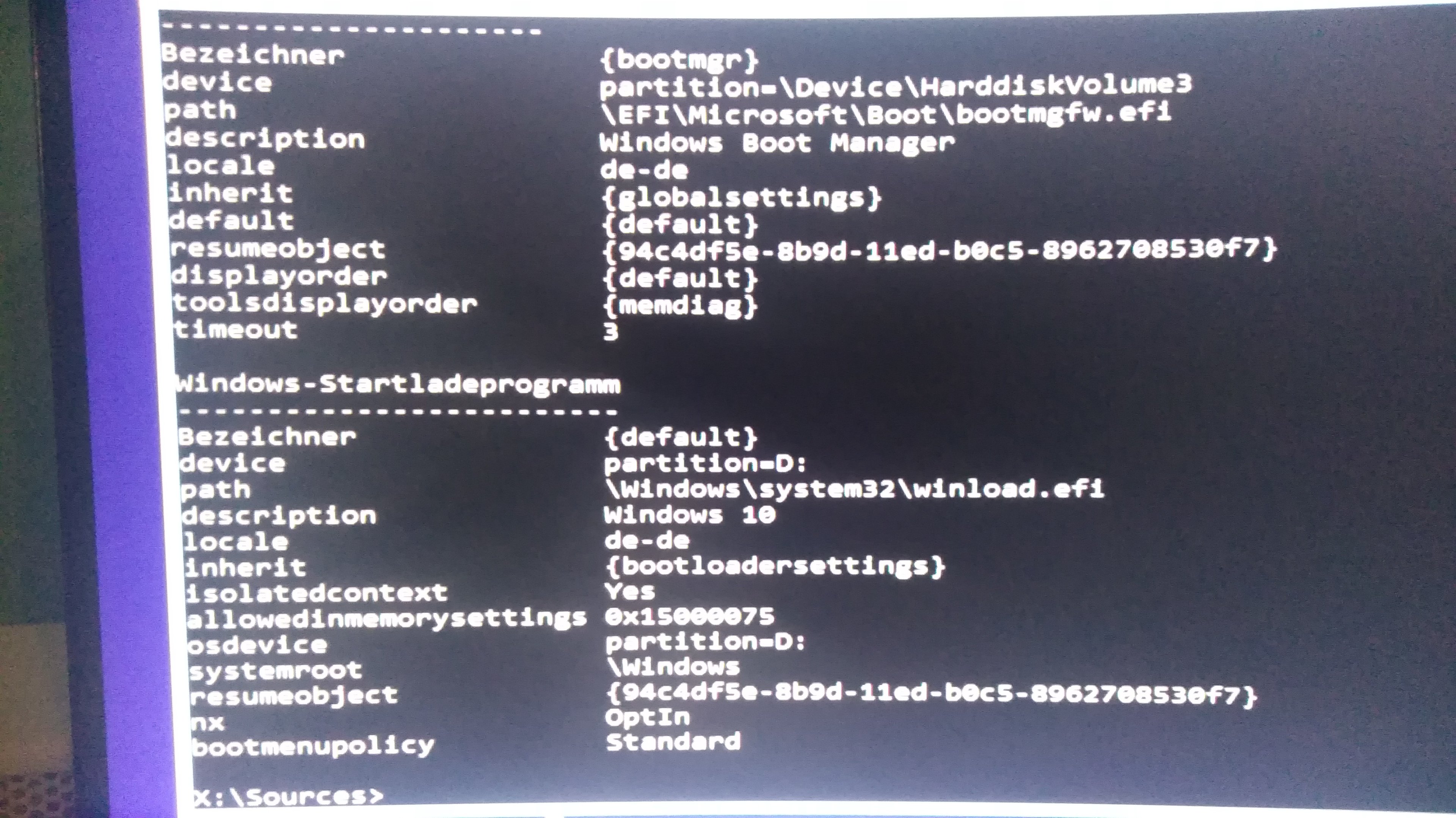

    • Den Windows Boot Manager überprüfen, siehe Beitrag #30.

Das ist alles was ausgespuckt wurde.

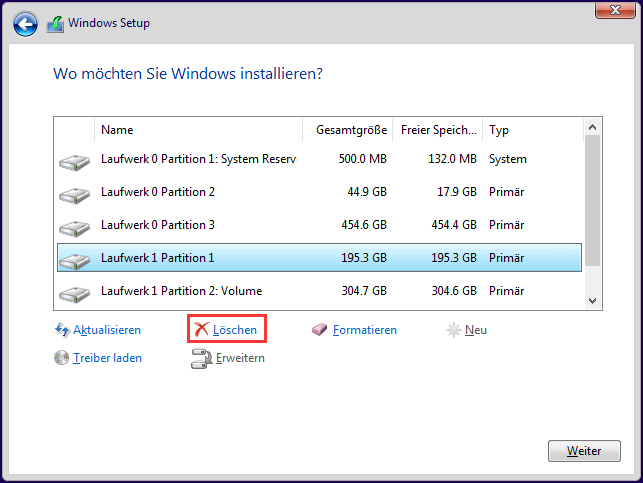

CerealKiller schrieb:
Lösch einfach im Installationsprozess von Win 11 die Partitionen und lass Windows alles von selbst machen.
This.
Bei der Neuinstallation in angefügtem Bild auf der SSD alle vorhandenen Partitionen LÖSCHEN und dann einfach auf "Weiter" klicken.
Windows sollte nach erfolgreicher Installation dann automatisch neustarten.
Gruß
Hmm, merkwürdig ist, dass die Wiederherstellungspartition fehlt. Außerdem befindet sich der Boot Manager auf HarddiskVolume3 und nicht HarddiskVolume2 und osdevice ist "partition=D:" und nicht " partition=C:".
Befindet sich ein weiterer Datenträger im System auf dem Windows installiert ist?

"osdevice partition=D:" macht ich stutzig, da WIndows immer den Laufwerksbuchstaben "C" hat.
Das Tool habe ich bereits neu erstellt, vor einer halben Stunde. Mit einem neu gedownloadetem Media Creation Tool. Aber halt auf den selben USB-Stick (falls das einen Unterschied macht)
ERGÄNZUNG: Ich habs glaube ich.
Warum auch immer, aber der USB-Stick SELBST hat die Volume Bezeichnung "C", demnach kann die SSD, kein C haben. Ich ändere jetzt über diskpart die Buchstaben und schaue mal ob es dann funktioniert.
