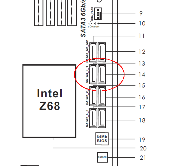

An welchem Anschluss hängt die SSD?
Ich vermute nun fast, am Marvell COntroller
Auch dem stimme ich zu. Die SSD darf sich an keinem SATA PORT von Drittherstellern befinden, wie z.B. JMICRON oder MARVELL ...).

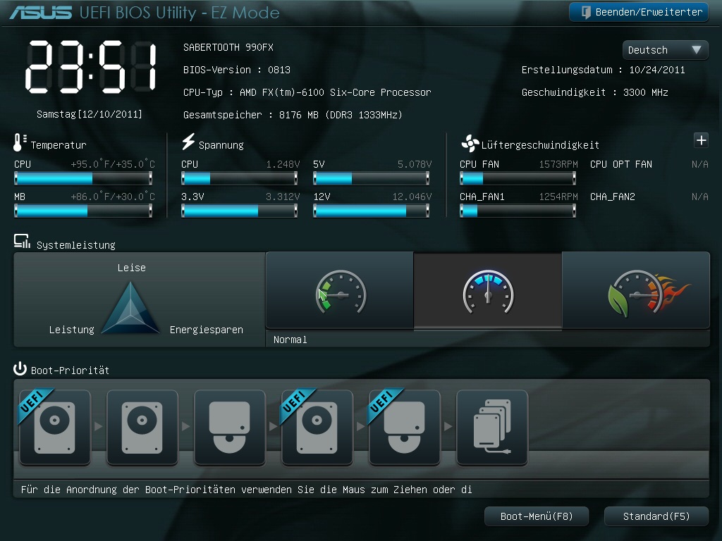

Dann schau mal in dein BIOS, dort muss sich jetzt der Windows Bootmanager zum Starten ausgewählt auf dem ersten Platz befinden. Sollte er es nicht sein, diesen an die erste Bootstelle setzen.
Okay, habe Bootmanager den Windows ausgewählt ... Trotzdem lädt er schonwieder das Setup?
Der Marvell ist per Default nicht als Bootfähig eingestellt (lt. Handbuch)

Woran erkenn ich ob es Marvell ist? Und wo nicht? ^^

Die Frage nach dem Anschluss ist nun wohl hinfällig, wenn Du ein Bootmenü bekommst.
Im Bild das rot markierte sind die Ports, wo die SSD hin sollte, die darüber wären vom Marvell.
Der Anschluss scheint nun aber wohl nicht mehr das Problem zu sein.

Bist du sicher @HDScratcher, das du die richtigen PORTS für den Marvell eingekreist hast ?
Mir kommen die darüber befindlichen PORts als Marvell Ports vor, aber ich habe nicht das Mainboardbuch.
Sind also M1 und M2 die MARVELL PORTS ?
Sorry, habe ich verkehrt gelesen, dann sind die eingekreisten PORTS richtig für den INTEL Controller.
