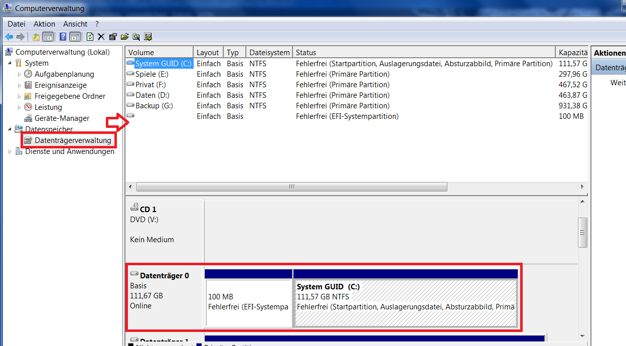

Schau mal nach der Installation in die Datenträgerverwaltung. Dort dürfte sich nur eine EFI Systempartition und die eigentliche Systempartition von Windows 7 auf deiner Platte befinden.
Die Datenträgerverwaltung wird unter Systemsteuerung > Verwaltung > Computerverwaltung > Datenträgerverwaltung aufgerufen
Wie man im Bild sieht, solltest du nur eine EFI Systempartition und die Windows 7 Partition auf deiner Platte haben.

OK, dann basiert deine Systemplatte auf dem MBR und nicht auf GPT/GUID !
Damit wurde Windows 7 nicht über den UEFI BOOTLOADER installiert und du kommst auch nicht an die Vorzüge einer GPT/GUID Initialisierung.

Wie jetzt? Ich hab eine 100MB große Partition (EFI-Systempartition) und eine 111,57 GB NTFS
Dann ist bei dir alles OK. Du hast vorher geschrieben, du hättest eine Microsoft RESERVED Partition. Und dann wäre dein System ein MBR System. So aber , mit der EFI hast du ein GPT System.
Du kannst nun alle weiteren Platten, die ins System kommen mit MBR und/oder GPT verwalten ... so wie du möchtest.
