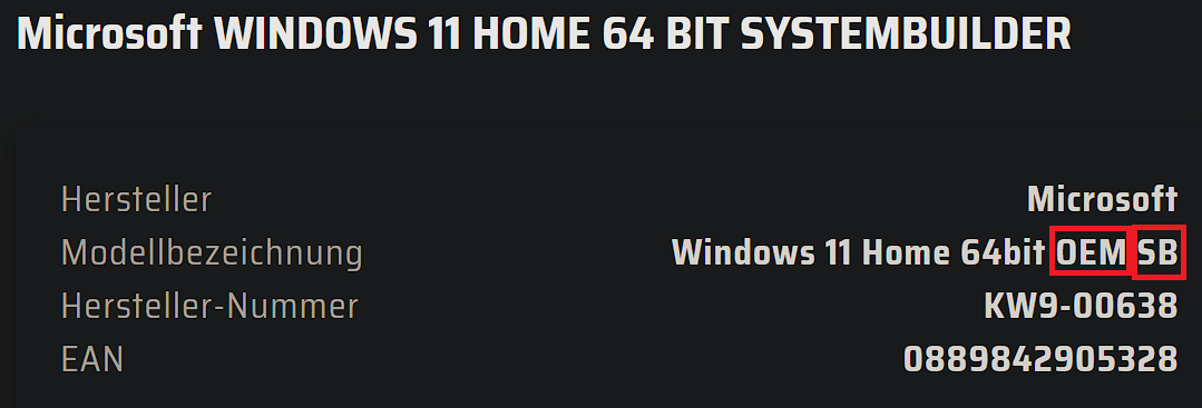

Mit einer Systembuilder Version erhält man einen origialen Produktkey (COA) und eine PC-Vorbereitungssoftware, die eigentlich für einen Händler gedacht ist. Deshalb "System Bilder".

Aber nicht die OEM Systembuilder! Diese entspricht den Regeln des BGH, gemäß Urteil aus dem Jahre 2000.
Und werden auch heute noch um einiges kostengünstiger vertrieben, als die Vollversion von Microsoft.
https://www.one.de/microsoft-windows-11-home-64-bit-systembuilder-72480
Reaktionen: Fischifisch
