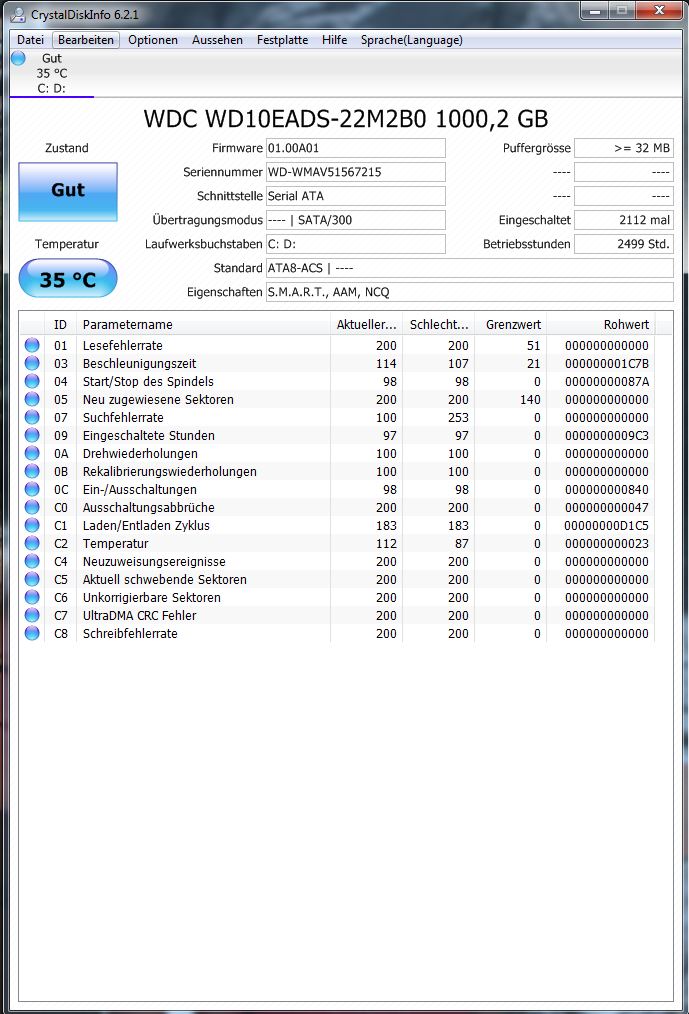

Ich lade jetzt das Foto von Crystaldiskinfo hoch (bin neu hier im Forum, sollte aber funktionieren). Kurz danach musste ich ihn wieder abwürgen, weil das Problem wieder aufgetreten ist. Könnte mir bitte wer erklären, was die Daten genau bedeuten und was ich da ändern könnte.
Bitte um weitere Hilfe Fritzi ;)
Die Platte ist in Ordnung. Die Bedeutung der Parameter findest Du über das Hilfe Menü der Anwendung.
