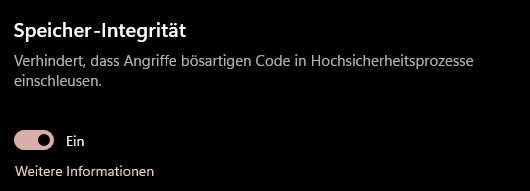

Ansonsten mal Kernisolierung in Windoof ausschalten
Reaktionen: woliver23

@Simanova Kein Riser, die Karte sitzt direkt im Slot. Geändert wurde ansonsten nichts. Kernisolierung ist aus, war sie vorher auch.
