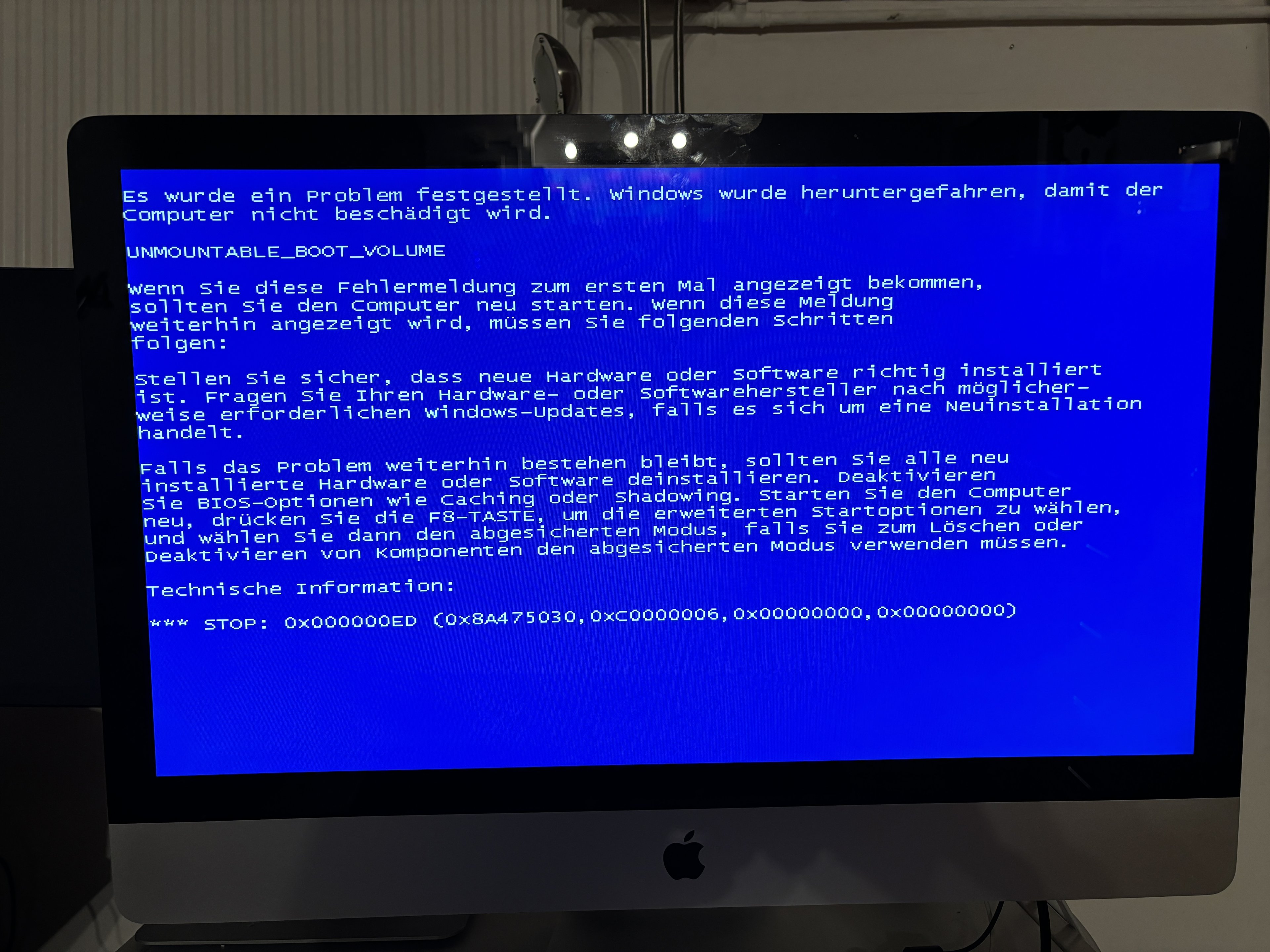

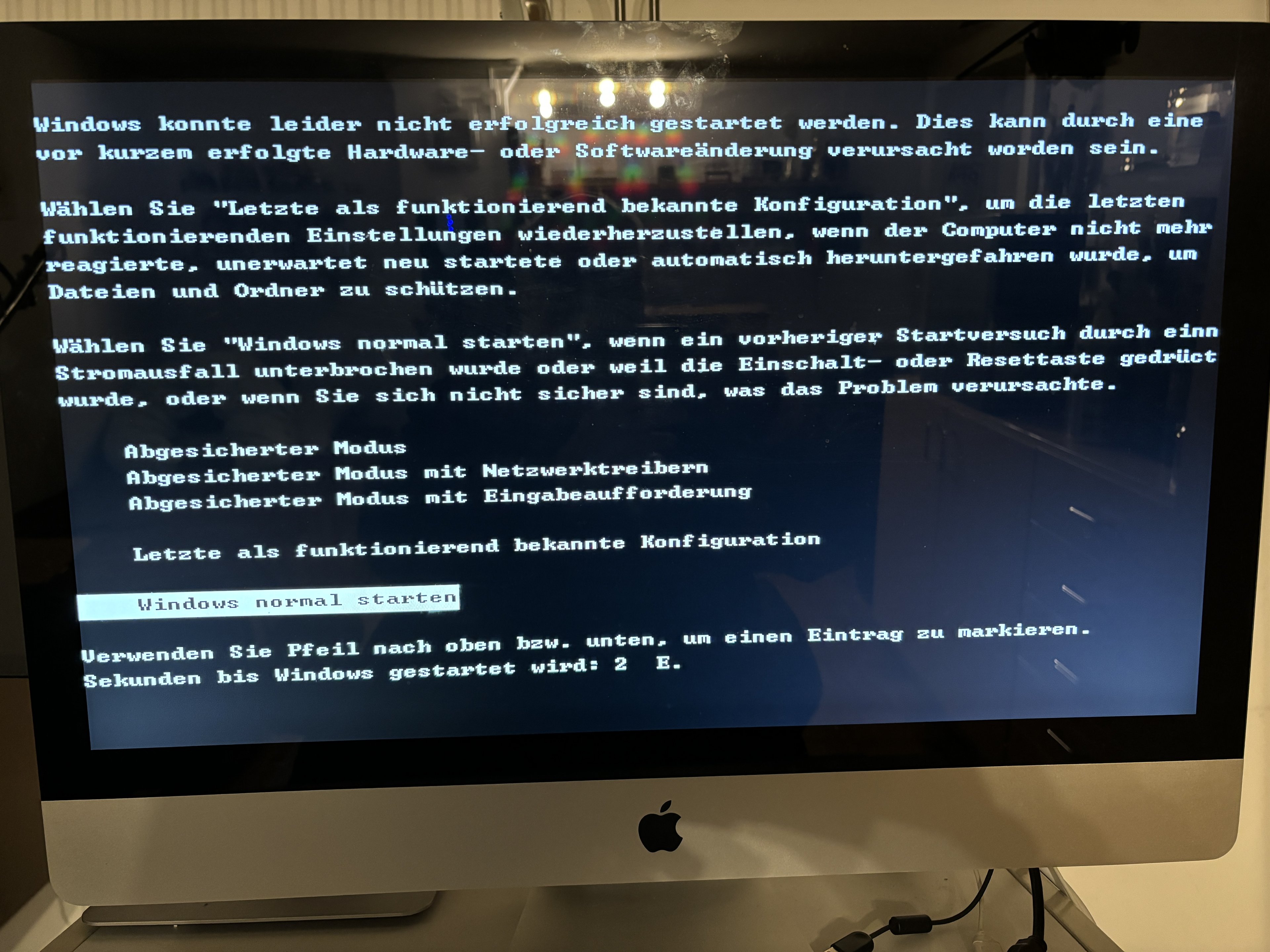

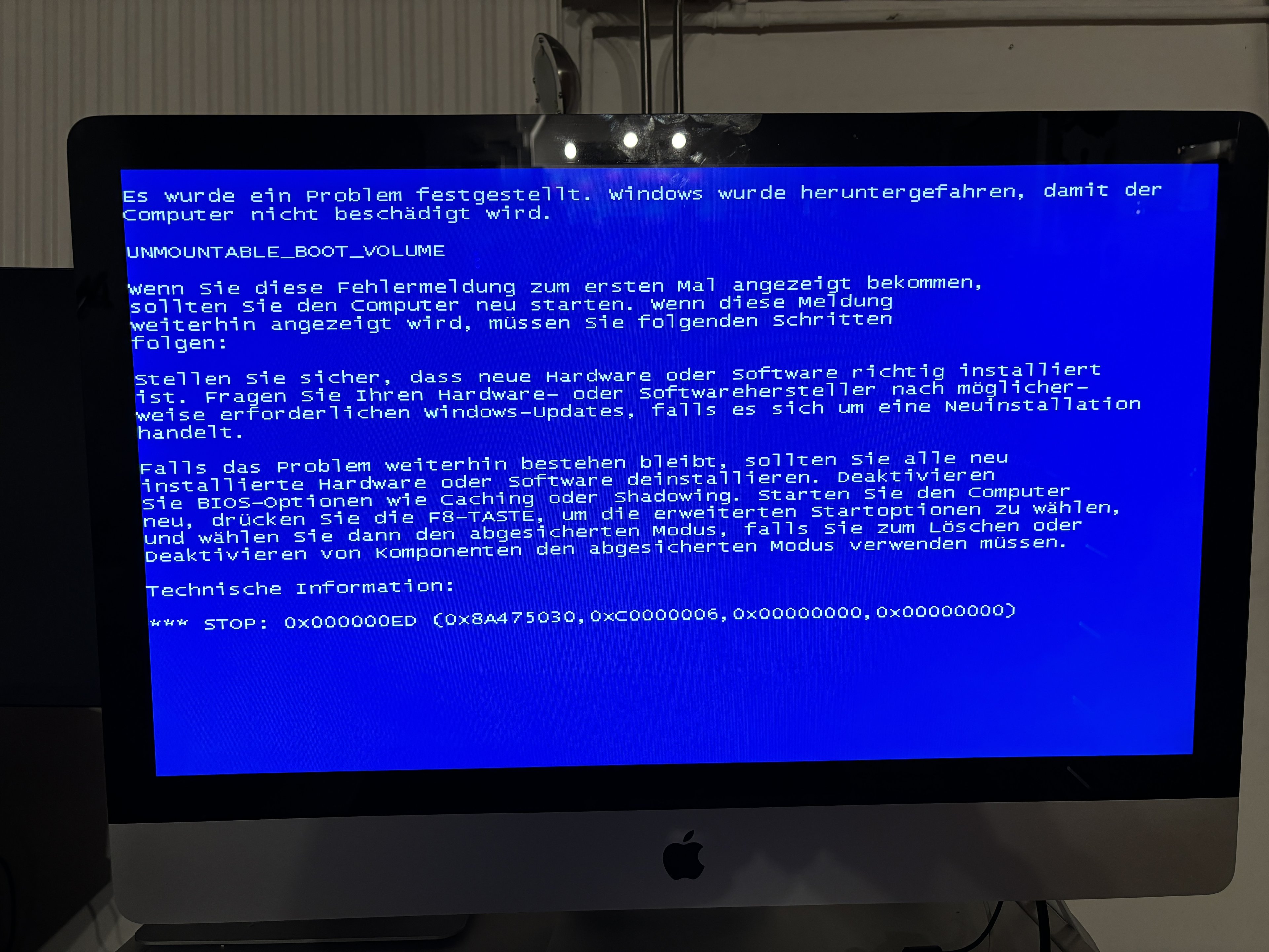

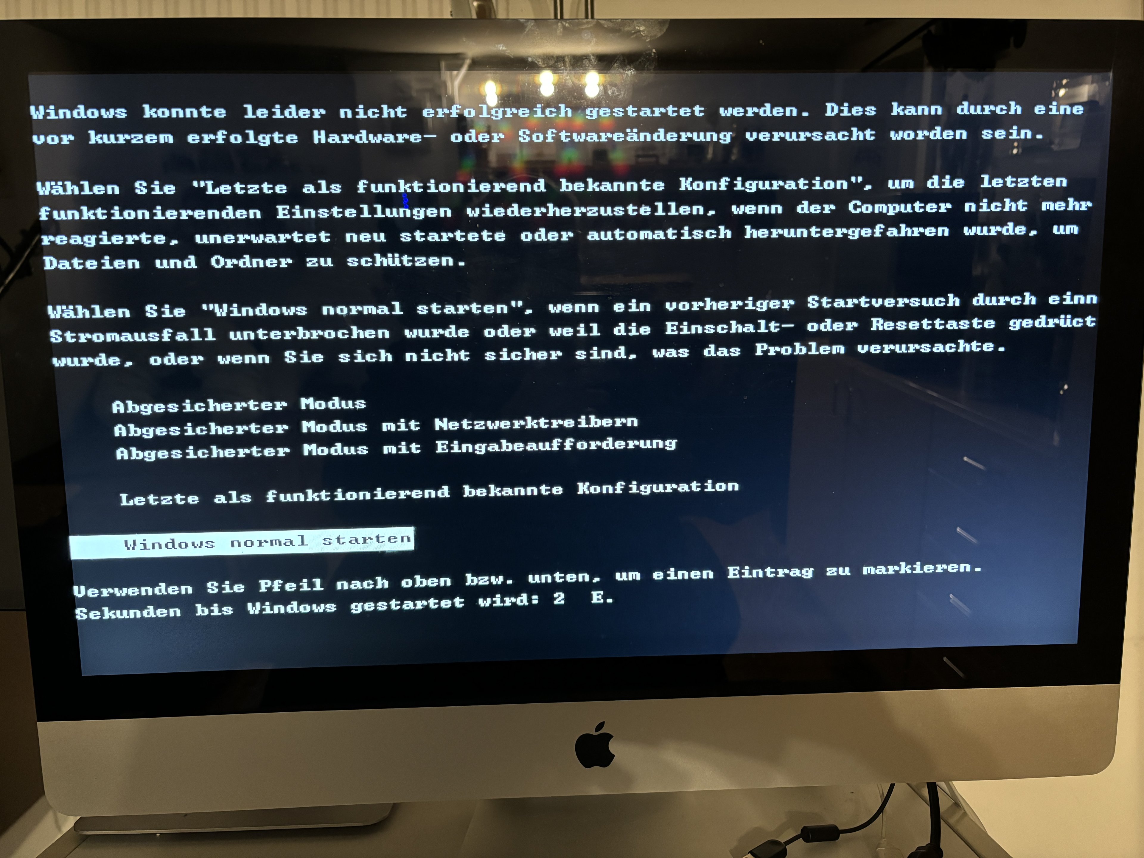

anliegend die Fehlermeldungen. Der Start von XP mit den üblichen Reparaturlinks ist nicht nutzbar, es erscheint dann sofort, das das gemountete Laufwerk nicht existiere. Unter OS ist aber die Partition sichtbar und man kann alle Dateien sehen, sogar problemlos so etwas wie die autexec auslesen. Inzwischen habe ich eine XP CD aus der Iso gefertigt und auch einen USB Stick damit startfähig gemacht. Apple will die aber nicht. Nun werde ich wohl das Tool BootCamp nutzen und die XP Installation überschreiben. Die stringenten Verfahren von Apple zur Nutzung von Speichermedien sind jedenfalls höchst nervig.

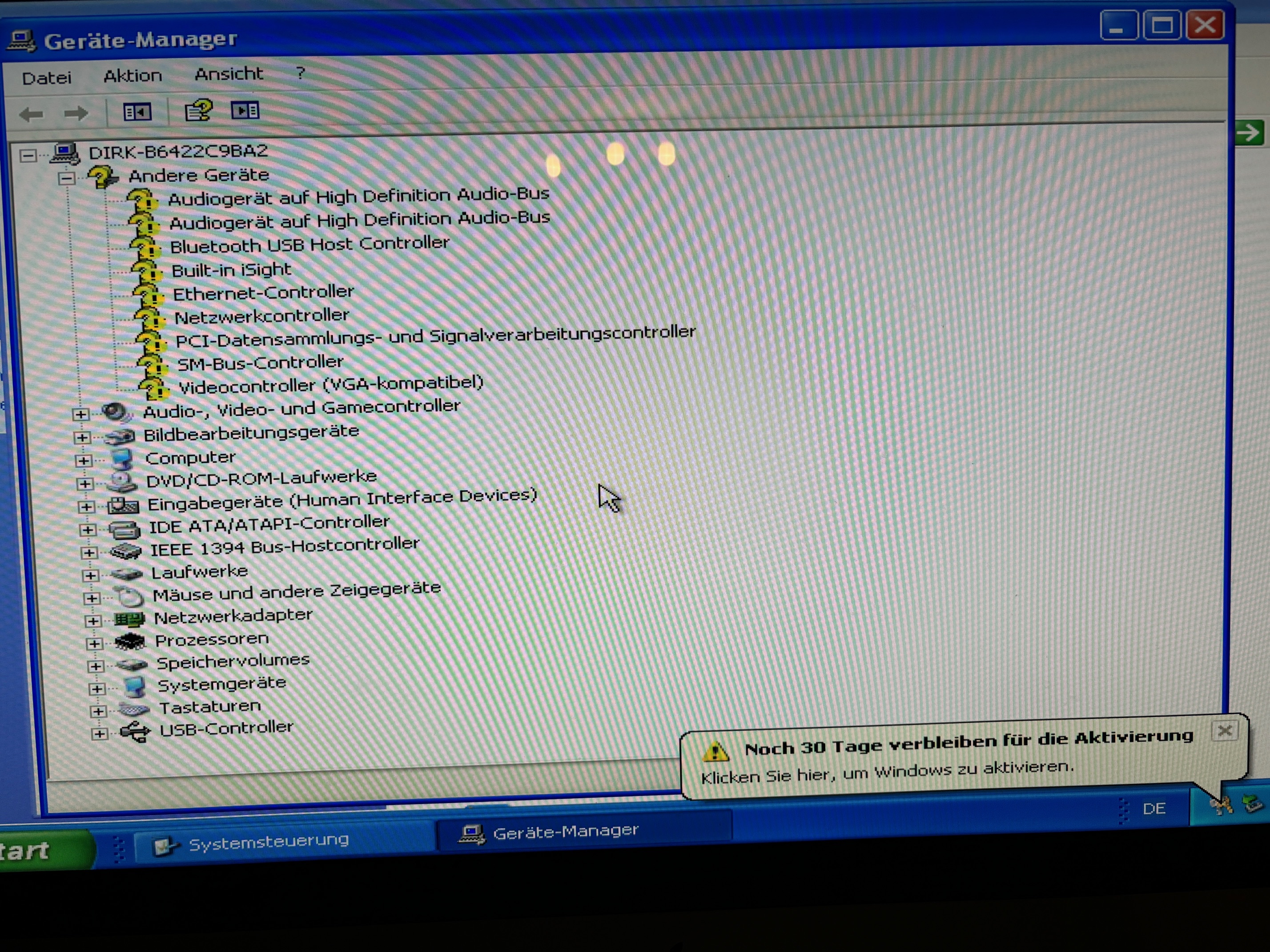

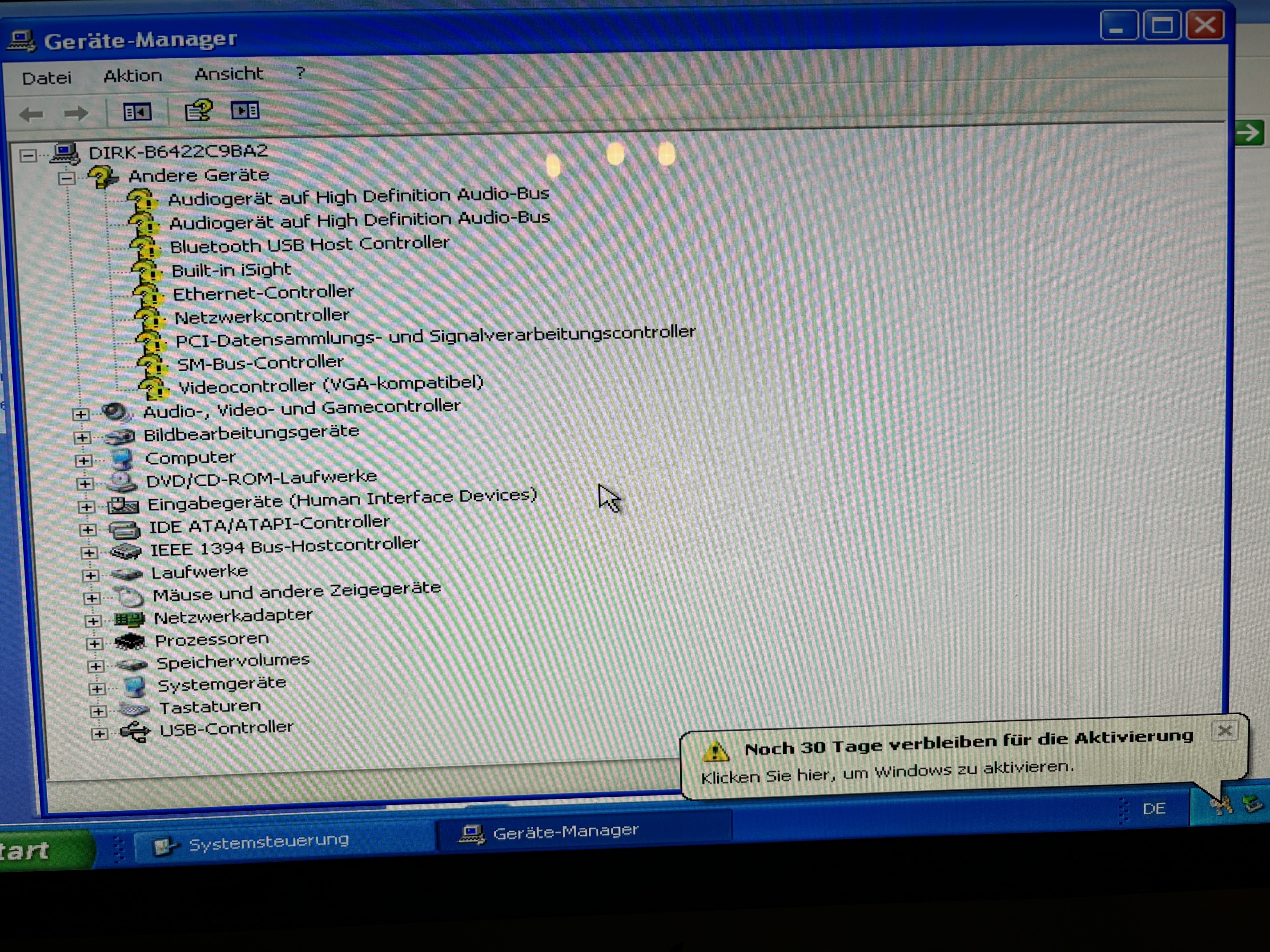

BootCamp versuchte, die Treiber für XP zu finden und stieg aus. Offenbar wird mind. Windows 7 erwartet. Dann gab es aber eine Möglichkeit direkt Windows zu installieren und die Aufforderung das Installmedium einzulegen. Nach Auswahl der Partition kam von XP die Meldung, das der Datenträger formatiert werden muss weil er nicht lesbar sei. Das war dann die Entscheidung für NTFS mit Löschung und dann ging die Installation. Nach entsprechender Zeit kann man beim Start mit der Alt Taste nun auch wählen ob MAC oder XP. XP startet auch, hat aber Treiberprobleme - sh. Foto. Das heißt, die Hürde ist jetzt, die Treiber für das MAC Board zu finden.
Und die alte XP Installation ist natürlich leider überschrieben. Da ich derzeit weder über OS (hat angeblich keine Verbindung zu Apple) noch bei XP eine Internetverbidnung habe wird das nur mit Umwegen gehen. Toller Job.

MacOS sollte die notwendigen Treiber für Windows bereitstellen.
Beide Betriebssysteme sollten auch nicht mehr ins Internet, weil sie seit Jahren keine Sicherheitsupdates bekommen haben.
macos kann die Treiber ja nur über BootCamp und damit übers Internet bereit stellen. Das hatte ja nicht geklappt. Inzwischen hatte ich über BootCamp und die virtuelle Maschine einen Versuch gestartet. Auch da kamen leider nciht alle Treiber mit obwohl ich das Servicepack dazu über den PC zog. Gibt es denn bei Apple eine Möglichkeit? Das versuche ich nun natürlich nochmal.
