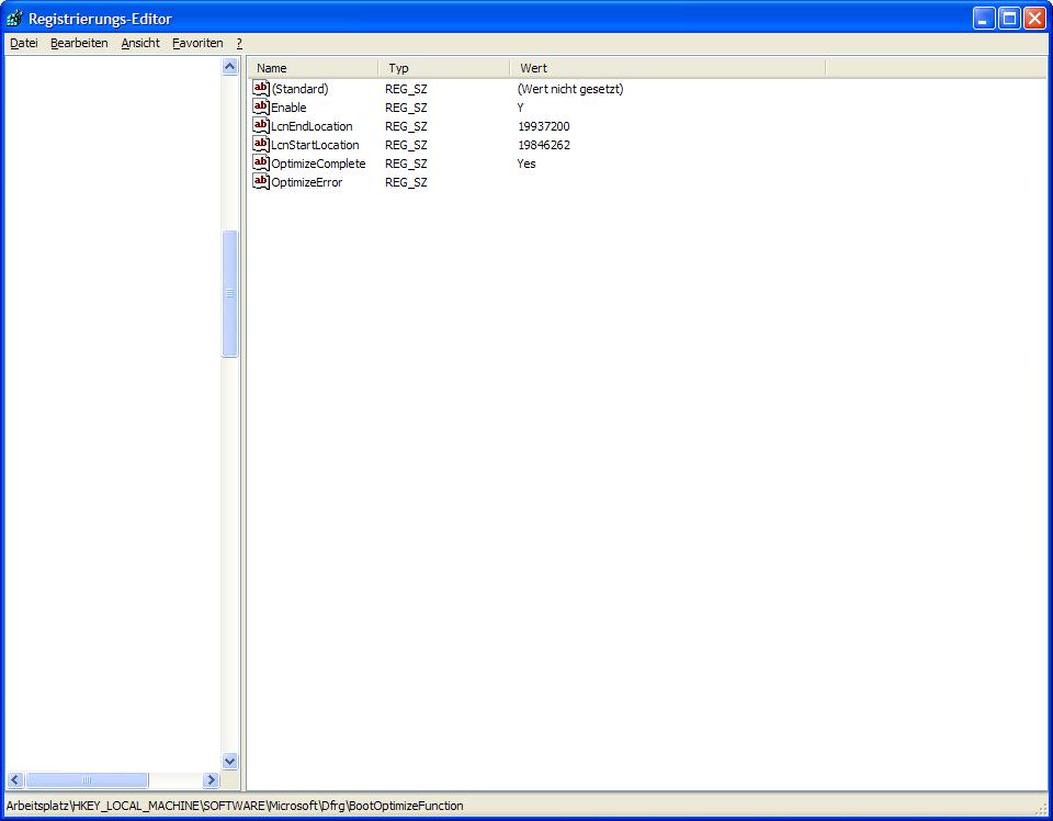

Also da gibst einen Trick ;)
Mach mal Folgendes: geh in Ausführen und gib "regedit" ein.Dann klick auf HKEY_LOCAL_MACHINE -dann auf SOFTWARE -danach Microsoft- dann Dfrg und dann BootOptimizeFunction. guck mal was da bei " Enable steht sollte da ein N = NO ersetz es durch ein Y dann sollte dein Windows schneller hochfahren^^:D

Das hier steht in der Registrierung (hatte ich schon geändert gehabt)

mh also was da in der Registrierung steht is OK .So sollte es sein^^
Aber was man da noch machen kann weiß ich leider nicht :confused_alt:, wenn mir was einfällt schreib ich was

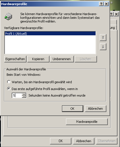

Gib der Netzwerkkarte ein feste IP, stell bei den Harwareprofilen ein, das sie nicht 30 Sekunden warten müssen. Dann kannst Du evtl den Willkommensbildschirm noch ausschalten.

Belee schrieb:
Wenn nur ein Profil vorhanden dann wird das ohne Pause sofort genommen ;)
Gibt an, ob Windows beim Starten innerhalb der angegebenen Anzahl von Sekunden automatisch das erste Profil in der Liste Verfügbare Hardwareprofile auswählt.
Sie müssen als Mitglied der Gruppe Administratoren angemeldet sein, um Änderungen an Hardwareprofilen vornehmen zu können.
So steht es in der Hilfe zu dem Punkt, also nehme ich mal an, das auch 30 Sekunden gewartet wird, bis das erste Profil geladen wird. Wenn nicht, ist es ja auch nicht so schlimm, es niedriger einzustellen.

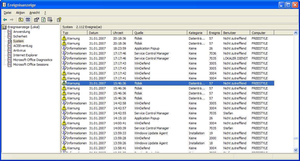

Hallöle, schau mal bitte in deine Ereignisanzeige ob da ein Festplatten Fehler steht,
denn ich habe gesehen das du eine SATA II Festplatte hast und da ich das gleiche Problem habe und es bei mir an meiner SATA II Platte liegt, da sich nämlich manche SATA II Platten
nicht immer mit denn Chipsatz deines Motherboards Vertragen! Also schau mal bitte danach und sag dann Bescheit.
Ja, es wird gewartet sobald mehr als 1 Profil vorhanden, ansonsten wird das eine sofort geladen ohne Pause.
Ob da jetzt 1000 oder 0 steht ist bei einem Profil völlig uninteressant.

Wo kann ich das nachgucken?
Also mein Profil ist 3,24 GB groß.
Du gehst in die Systemsteuerung dann steht ziehmlich weit unten Verwaltung die Öffnest du mit einem Doppelklick und dann halt auf die Ereignisanzeige unter System!
Sage mir mal bitte Bescheit ob das so ist wie ich dir vorhin Schrieb,wenn ja sage ich dir dann auch wie du diesen Fehler beheben kannst,ist ganz Problemlos.
Gruß, SlashRose.
Also bei der Ereignisliste habe ich ne ganze Menge stehen, über 2k Einträge.
Da steht einmal das hier, usw.. noch ganz viele davon:
Kann aber auch sein dass die von meiner externen HDD sind, weil ich den Stecker immer rausziehe ohne den Datneträger vorher zu beenden!

Deine ftdisk Einträge besagen,dass irgend etwas mit deiner Festplattenstruktur nicht ganz in Ordnung ist.Du müßtest mal Chkdsk laufen lassen um zu Übereprüfen ob dein Dateisystem wirklich Fehler hat und Falls das der Fall sein sollte Behebt Chkdsk denn Fehler auch gleich! Sage mal bitte Bescheit, was dabei Rausgekommen ist.

also CHKDSK sagt das das Volumen fehlerfrei ist!

Mit deinem Chipsatz vom Board kann es eigentlich nicht`s zu tun haben, dann würde da Stehen: Bei einem Auslagerungsvorgang wurde ein Fehler festgestellt.Betroffen ist Gerät/Device/Harddisk 0/D ! Das würde dann 20 Mal Hintereinander drin Stehen. Werde mal schauen ob ich Raus bekomme was bei dir dein Problem dann ist,denn im Moment wüßte ich auch nicht woran das dann noch Liegen könnte, habe aber einen Absoluten Profi in der Familie denn werde ich mal Fragen denn der Wusste bisher immer Rat wenn ich mit meinem Latein am Ende war, nur denn kann ich erst Morgen nach der Arbeit Fragen da es ja jetzt schon zu spät ist, werde dir dann Morgen um 20Uhr Bescheit sagen, kannst dich drauf Verlassen, denn ich Weiss wie Nervend das ist wenn mann mit seinem PC Ärger hat und keine Lösung findet!
