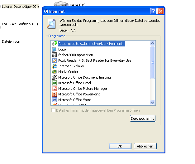

Guten Abend,
sitze hier grad an einem Laptop von nem Bekannten an welchem XP Media Center (SP3)
drauf ist. Musste grad verdutzt feststellen als ich auf C doppelklickte das folgendes
Fenster aufsprang. Dies geschieht auch bei der zweiten Partition die ich öffnen möchte.
Alle anderen Ordner gehen ohne Probleme auf, komme halt nicht über die Symbole
über den Arbeitsplatz rein. Den Inhalt von C bzw D kann ich mir per Windowssuche anzeigen lassen was ja total umständlich ist.
Hat jemand evtl ne Ahnung was das sein kann?

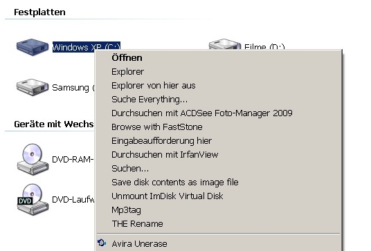

Was passiert wenn du auf "durchsuchen" klickst und dann mit dem "explorer.exe" öffnen willst ?
Was für ein Menü erscheint wenn du einen "rechtsklick" auf dem Laufwerk ausführst ?
Als Standard sollte "Öffnen" fett sein:
hey marcol
danke für die schnell Antwort. Er öffnet es, jedoch lässt sich der Haken unten
bei dem "Dateityp immer mit diesem Programm..." nicht setzen.
jap. Öffnen erscheint fett. Öffnet aber wieder das Öffnen mit Fenster.
