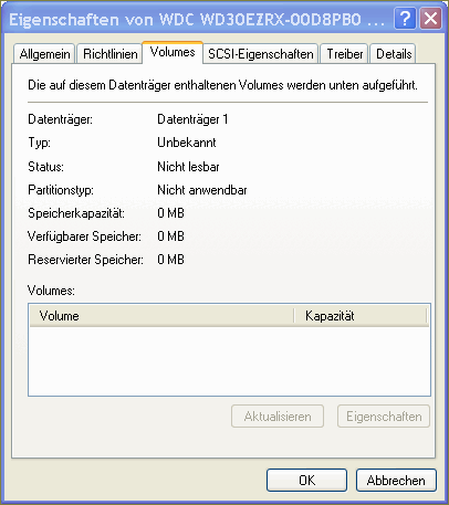

Im Gerätemanager wird die Platte angezeigt mit folgende Informationen:
Typ: unbekannt
Status: nicht lesbar
Partitionstyp: nicht anwendbar
Die Datenträgerverwaltung zeigt die Platte überhaupt nicht an.

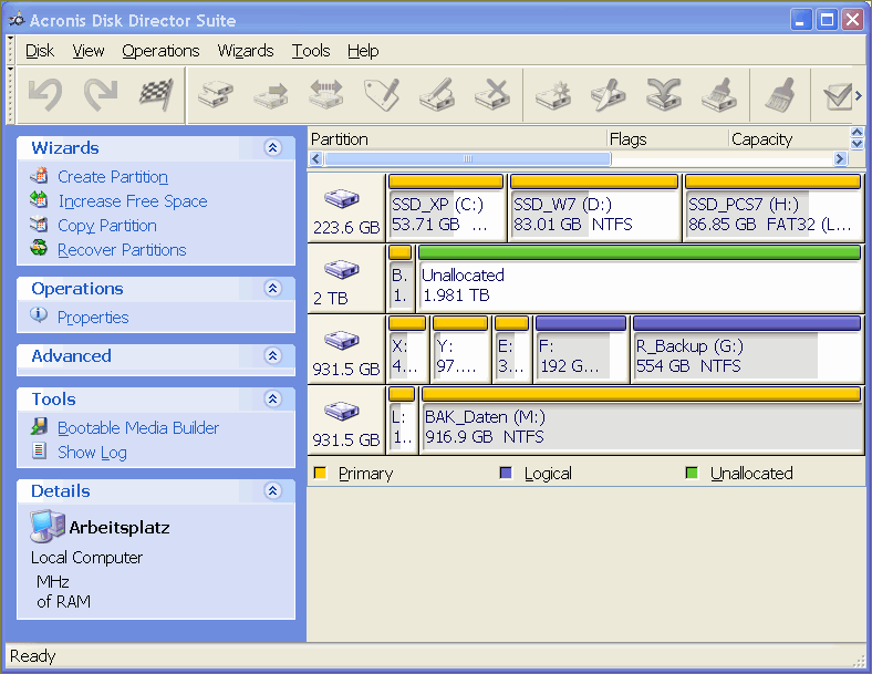

Auch Acronis Disk Direktor zeigt die Platte an und ich kann die Platte bis zu 2TB partitionieren.

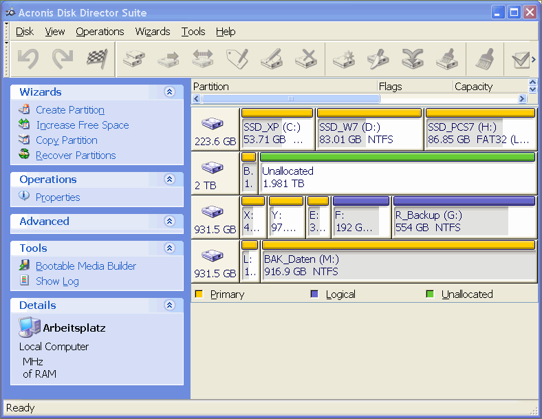

Noch ein paar Bilder dazu:
- Anschluss der Platte und DiskDirektor unter XP:

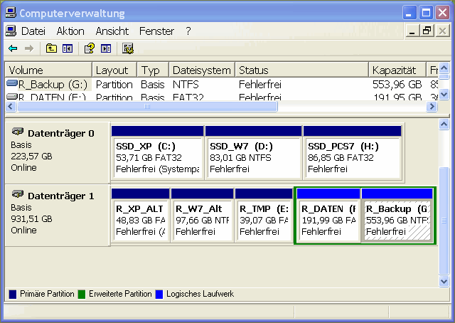

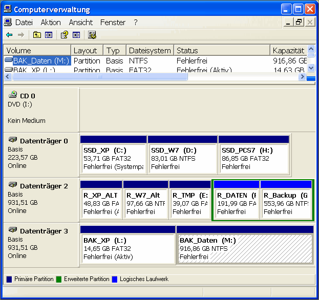

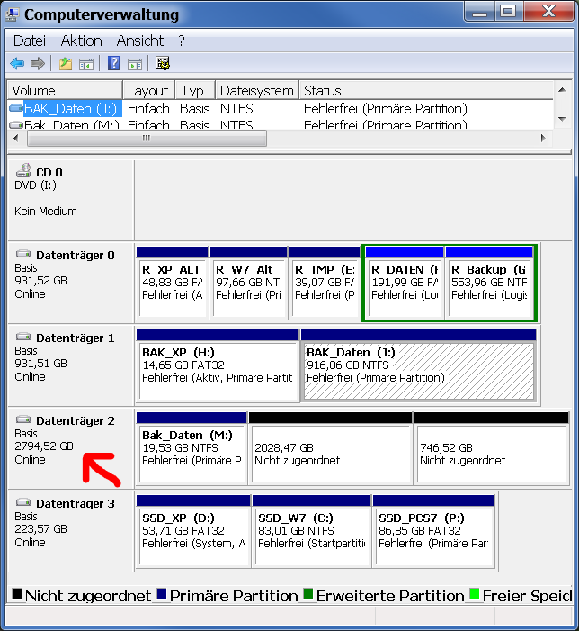

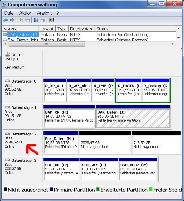

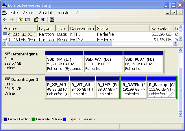

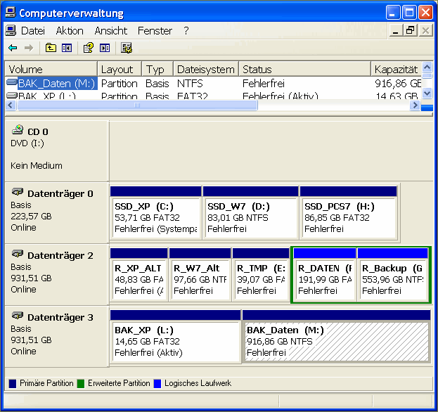

- Datenträgerverwaltung
W7 zeigt die Platte an. XP nicht.

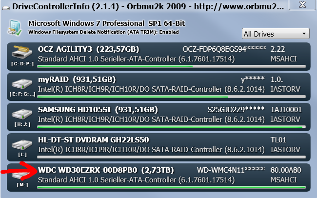

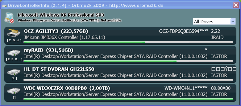

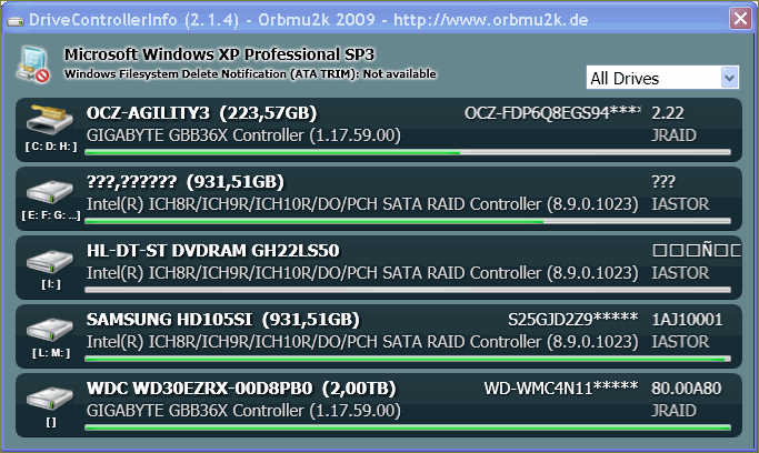

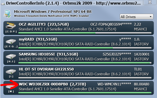

- DriveControllerInfo W7 und XP:

Unter Win 7 wird der msahci-Treiber verwendet, der hat keine Probleme mit HDDs > 2TB, daher funktioniert da alles.
Unter XP wird der Treiber des GSATA verwendet und der ist uralt. XP hat keinen AHCI-Treiber dabei, daher bist du auf einen Controllertreiber vom Hersteller angewiesen. Falls es keinen aktuelleren Treiber von Gigabyte gibt, kannst du versuchen direkt einen von Jmicron runterzuladen (ist aber oft schwierig einen zu finden, weil es meistens keinen Support dafür vom Controllerhersteller gibt, wenn die Chips auf Mainboards als Zusatzcontroller verbaut werden). Das Einfachste wäre es sicher, die große HDD an einen Intel-Port anzuschließen, denn dafür gibts AHCI-Treiber die mit so großen HDDs zurecht kommen. Falls die Ports alle belegt sind, kannst du eine der kleineren an den GSATA anschließen und die große dafür an den Intel.
Trotzdem bleibt das Limit von 2,2TB unter XP bestehen, weil du die HDD als MBR-Datenträger einrichten musst. Zumindest wenn du keine Unlocker oder kostenpflichtigen GPT-Treiber unter XP installieren willst.
hub01 schrieb:
Die Platte hängt aber am GSATA-Port. Da wird mir der Intel-Treiber nicht weiterhelfen.
Ja, das ist richtig. Aber warum hast du sowohl die 3 TB Platte als auch die SSD am JMicron-Controller (GSATA) angeschlossen? Sind keine Ports des Intel-SATA-Controllers mehr frei?
Auffällig ist, dass unter Windows 7 für den JMicron-Controller der Standard-AHCI-Treiber von Microsoft verwendet wird. Unter XP kommt der proprietäre Treiber von JMicron zum Einsatz, was der Grund dafür sein wird, dass die Platte unter XP nicht angezeigt wird aber unter Windows 7. Der JMicron-Treiber wird diese Festplattenkapazität einfach nicht unterstützten. Es gibt neuere Treiberversionen für diesen Controller. Eventuell wurde die Unterstützung mittlerweile hinzugefügt. Andernfalls gibt es wohl keine Möglichkeit die Platte unter Windows XP am JMicron-Controller zu nutzen.
Wenn du noch einen Port des Intel-SATA-Controllers frei hast, kannst du sie auch daran anschließen. Allerdings unterstützen die aktuell bei dir installierten AHCI/RAID-Treiber von Intel (sowohl unter Windows 7 als auch unter Windows XP) so große Festplatten nicht. Du müsstest bei beiden Betriebssystemen den Intel-Treiber aktualisieren. Erst ab der Version 10.1 werden so große Platten unterstützt und erst ab Version 10.5 oder 10.6 wird der Trim-Befehl an eine einzeln betriebene SSD durchgereicht, wenn der Controller im RAID-Modus läuft.
Momentan hast du in beiden Betriebssystemen den Matrix-Storage-Manager-Treiber installiert. Das ist der alte AHCI/RAID-Treiber von Intel. Dieser wurde mittlerweile umbenannt bzw ersetzt durch den Rapid-Storage-Technology-Treiber. Auf diesen musst du aktualisieren. Die neusten RST-Treiber werden dein System nicht mehr unterstützen und die Installation verweigern. Versuchs mit einem RST-Treiber aus der 11er Versionsreihe.

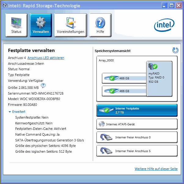

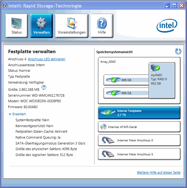

Habe dann in XP den RapidStorageTechnology-Treiber V11.0.0.1032 installiert.
In der Datenträgerverw. fehlt jetzt die Platte wieder.
DriveContrInfo zeigt 2TB an.
IRS-Programm zeigt 3TB an.
Kann aber keine Partitionen anlegen.

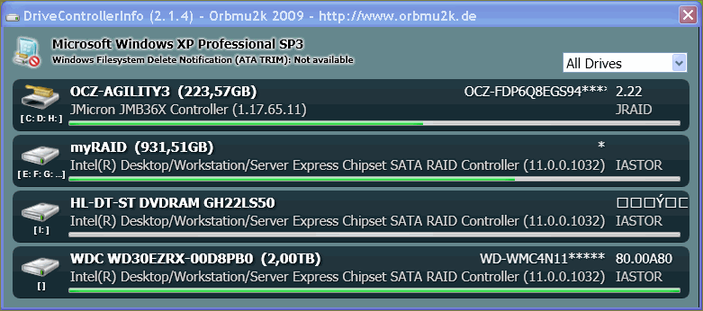

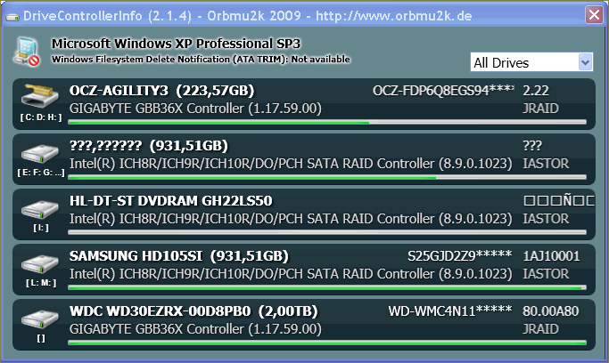

ISATA XP neuerTreiber Datenträgerverw.gifISATA XP neuerTreiber DriveControllerInfo.gifISATA XP neuerTreiber IRST.gif
Das könnte ein Nebeneffekt des RAID-Modus sein, in dem der Intel-Controller bei dir läuft. Im BIOS wird die 3 TB Platte nur mit 746 GiB erkannt, weil das RAID-Option-ROM ebenso veraltet ist und so große Festplatten noch nicht unterstützt. Du könntest den Support von Gigabyte nett darum bitten, dir ein BIOS-Update mit aktualisiertem RAID-Option-ROM (das 3 TB Platte unterstützt) zur Verfügung zu stellen. Das haben die schon öfters auf Anfrage gemacht.
Alternativ könntest du auch erst mal den Intel-SATA-Controller in den AHCI-Modus schalten und schauen, ob die Platte dann korrekt erkannt wird (wovon ich stark ausgehe). Allerdings bin ich mir nicht sicher, was dann mit deinem RAID-0 passiert (wofür brauchst du das eigentlich?). Normalerweise sollte es nach dem Umstellen zurück auf den RAID-Modus wieder erkannt werden.
Warum die Platte allerdings in der Datenträgerverwaltung unter Windows XP überhaupt nicht angezeigt wird, ist für mich noch ein Rätsel. Vielleicht hat es auch was mit dem RAID-Modus zu tun.

- IntelSoftware zeigt 3TB an
deim IRST-Treiber 10.6, 10.8, 11.0, 11.2:
- Gerätemanager zeigt "unbekannt" an
- bei Datenträgerverw. fehlt die Platte
- DriveContrInfo zeigt 2TB an

Das Löschen der Festplatte mit diskpart hat nichts gebracht.
Anfrage an Gigabyte läuft. Werde noch die Antwort abwarten. Danach werde ich wahrscheinlich auf eine 2TB-Platte umsteigen.
@Madnex
Danke für deine tatkräftige Unterstützung.
ist Windows XP auch als 64 Bit installiert? Weil 32 Bit Systeme können Festplatten nur bis zu einer bestimmten größe verwalten.
XP ist 32Bit. Die 2TB-Begrenzung unter XP ist mir bekannt.
Mir würden ja 2 TB langen.
