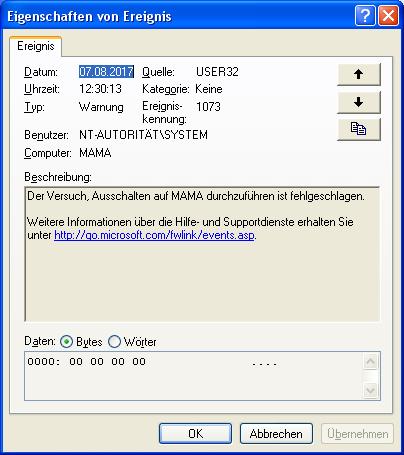

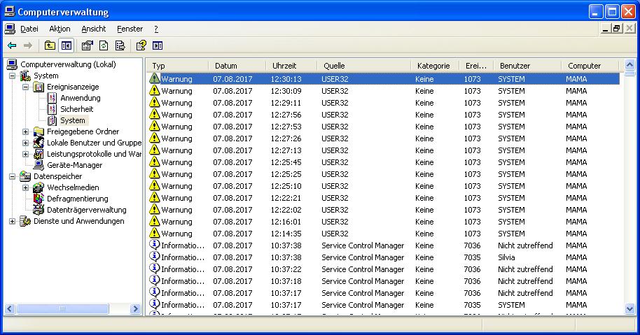

habe folgendes Problem :
Wenn ich Windows herunterfahren möchte, fährt er nicht herunter, egal wie oft ich auf den butten klicke und wo ich drücke.
Er beendet zwar den größten Teil der Programme, aber ab dann hängt er und es geht nicht weiter.
Dann kann ich so oft auf Auschalten drücken wie ich will, es geht einfach nicht weiter.
In der Windows Ereignisanzeige zeigt er jedesmal : USER 32 - Ereignis 1073 - SYSTEM - Benutzername.
Siehe auch Anhang.
Installiert ist Windows XP SP3.
Hat wer eine Idee was man da machen kann oder hat wer eine Lösung ?

Vielen Dank euch.
Die vorübergehende Lösung ist eine Verknüpfung erstellen mit der Zeile : shutdown -f -s -t 0
Das hat mir super geholfen. Einmal auf die Verknüpfung drücken und Windows fährt herunter.
Auch wenn ich die Fehlerquelle nicht identifizieren konnte, so hilft das erstmal vorrübergehend bis ich die Zeit finde, Windows neu zu installieren.
