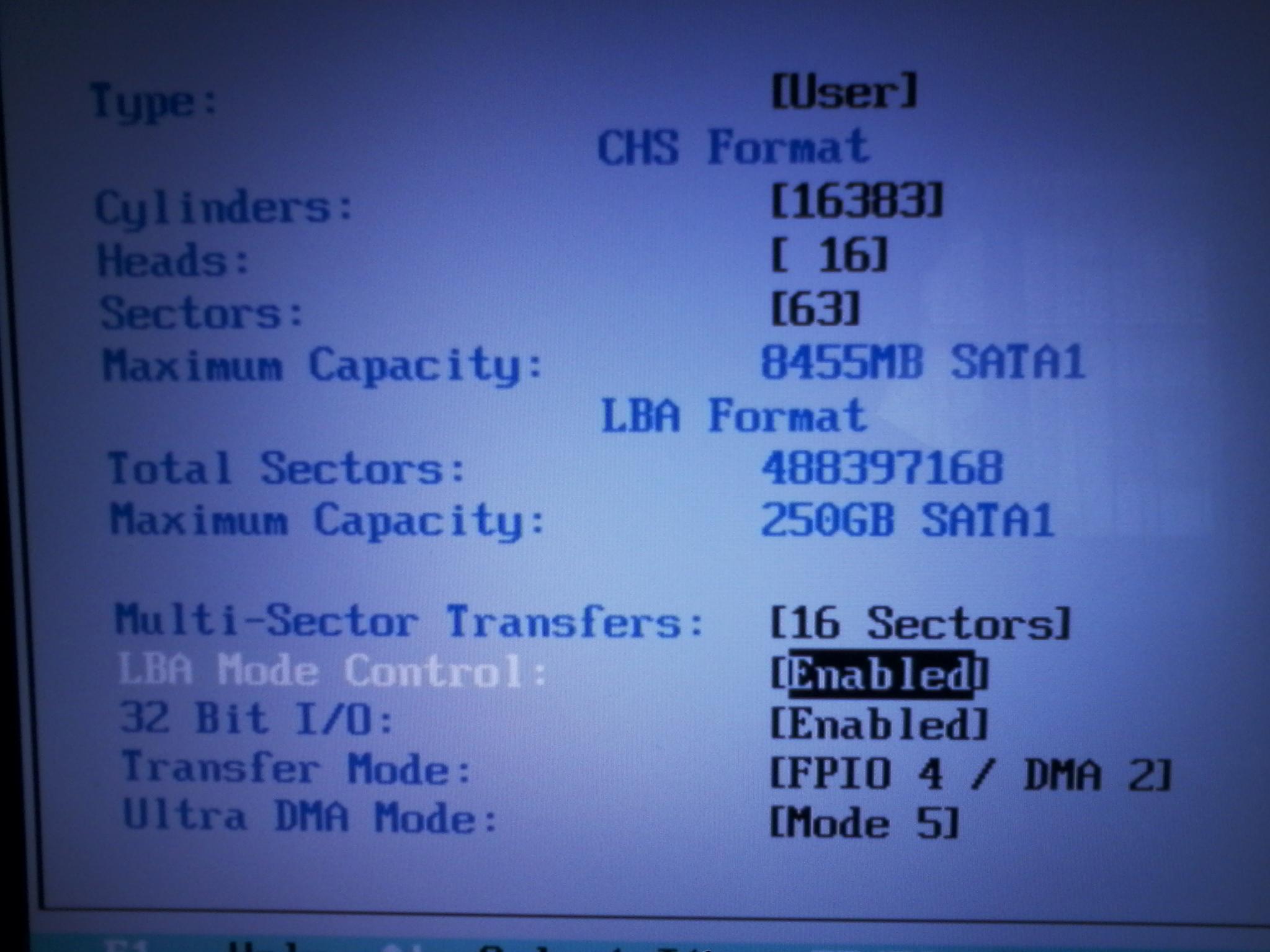

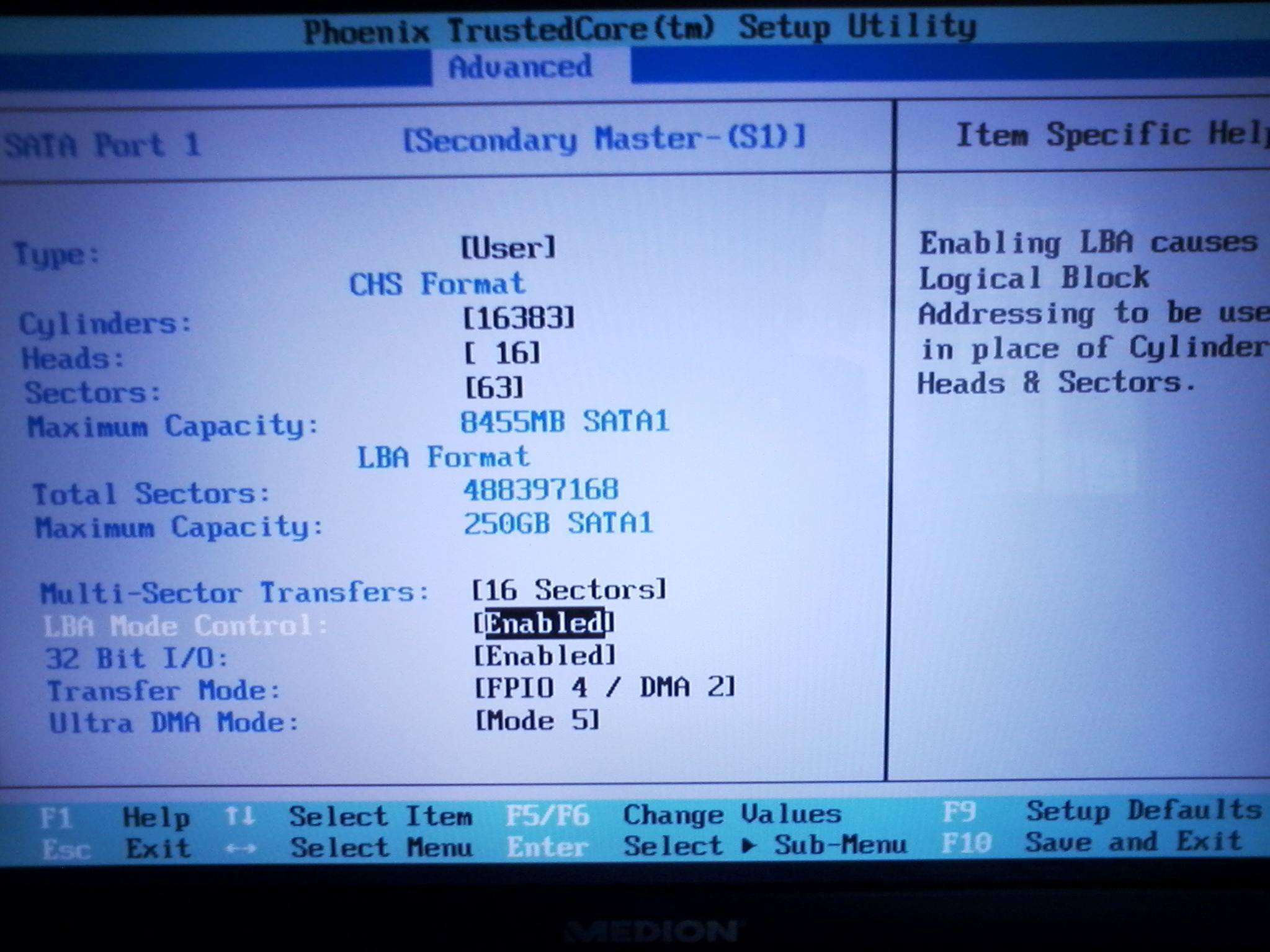

hier 2 fotos von den einstellungen

Stell mal im Bios bei "Type" Auto ein und starte nochmal und schau dann nochmal in's Bios.
Es geht erstmal darum, daß die Platte richtig adressiert sein muß. Wenn sie wieder richtig erkannt wird ok. So, welche Auswahlmöglichkeiten für deine Sata Platte gibts denn genau? Raid, Sata und Ide? Was steht dort genau? Du könntest auch schreiben, was das für'n Board ist. Zur Not suche ich mir das Handbuch selbst raus, sofern vorhanden.
Vielleicht war's das aber auch schon, wenn ich deine Foto's richtig deute war die Adressierung falsch eingestellt.
ES steht genau das selbe wie vorher nur mit weniger auswahlmöglichkeit
ich habe mal von auto aus ide removable gestellt was heißt das?

ok selbst wenn ich da auf ide removable stelle geht das setup nicht, malock, wo kann man den ahci modus ausmachen?
und wenn ich die werkseinstellungen mache, dann ist da bei 32bit IO disabled aber sonst alles gleich
Puh gute Frage wo der bei dir ist. Musst mal alles durchklickern, sollte nicht bei SATA sein sondern irgendwo anders. Einfach mal alles durchgehen. Irgendwo steht was wegen dem ACHI Mode.
Die Frage nochmal: "Welches Board ist das?". Wenn dir Leute helfen sollen, solltest du auch genaue Angaben machen. Wenn das z.B. das erwähnte Sockel 754 Gigabyteboard ist, hat das garantiert keine AHCI Option. Sorry, aber ich klink mich erstmal aus.
