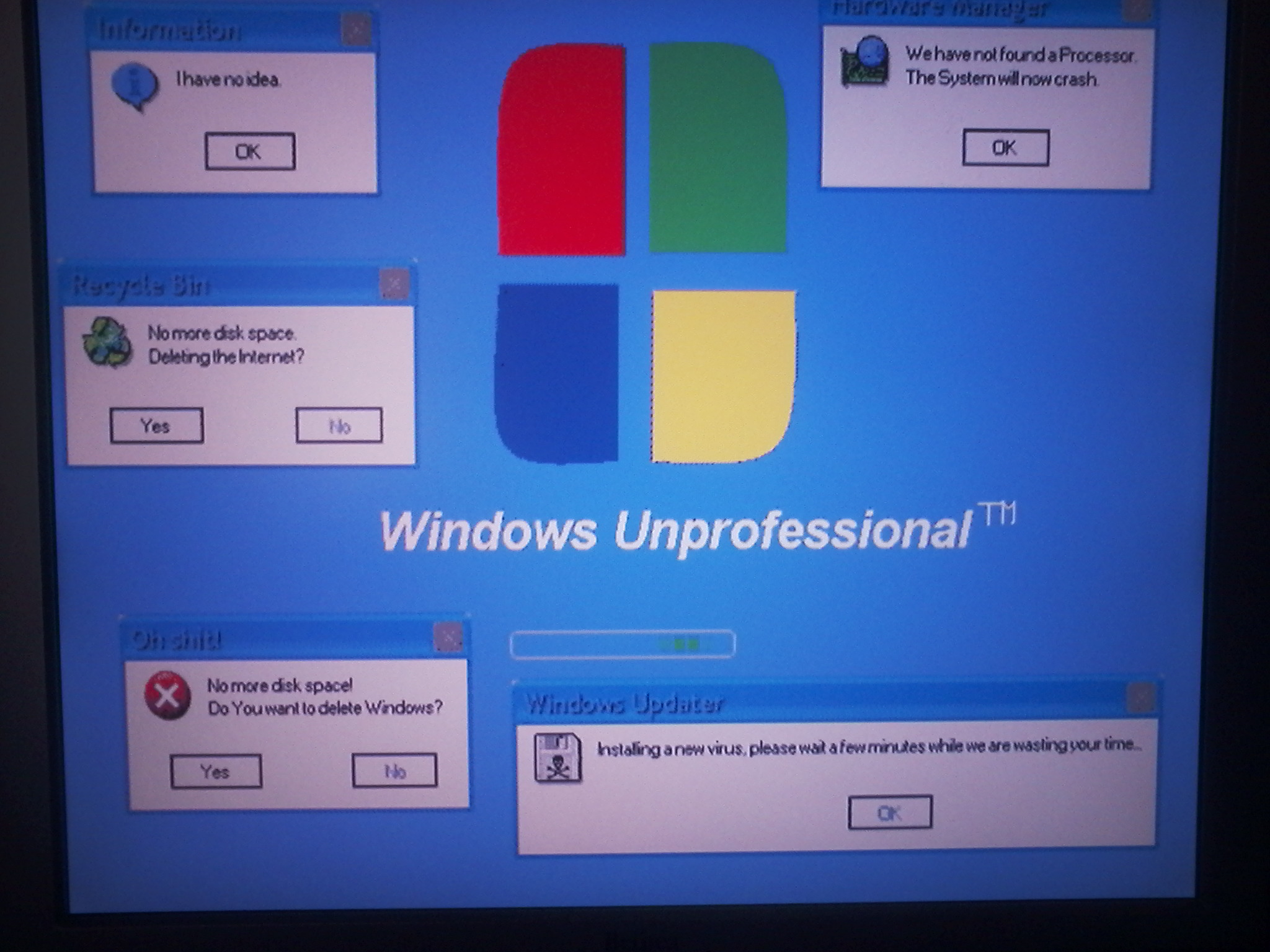

wisst ihr was, ich habe windows unprofessional installiert. :D
voll cool habe mit tune up utilities 2012 mein bootscreen geändert
