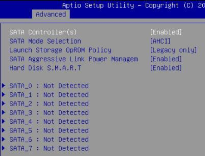

Bzgl. BIOS, das sieht so aus:
Als Option gibts nur AHCI und RAID. Macht aber keinen Unterschied, der Fehler kommt bei beiden Modi.

Wieso sieht man keine Platte an einen Anschluss auf dem Bild?
Alles "Not Detected" ????
Ist das der Stand von dir oder ein Bild aus dem Netz?
Das ist ein Screenshot aus der BDA, da ich aktuell nicht zuhause bin. Die Platten und das DVD-Laufwerk wurde im BIOS alle erkannt. Ich hatte die Platte extra an den SATA0 gehängt, also als erste. Habe aber auch andere Ports verwendet. Das DVD hing am SATA6. Vielleicht gibts ne Möglichkeit, den Port des DVD-Laufwerks auf IDE zu stellen, das könnte evtl. noch was bringen...
