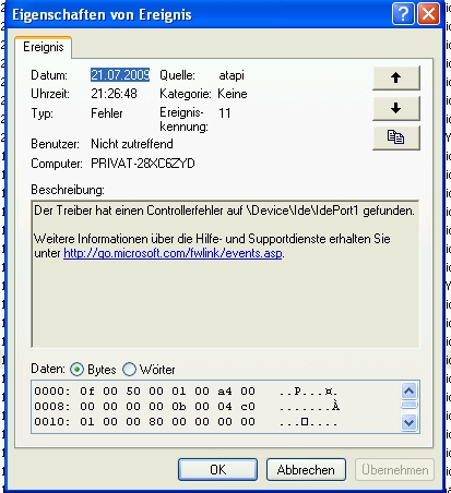

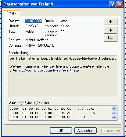

Dort schute ich mal in der Ereignisanzeige nach und steht dann folgender fehler unter dem punkt System:
Der Treiber hat einen Controllerfehler \Device\IDE\IDEPort1 festegestellt.

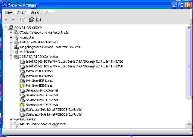

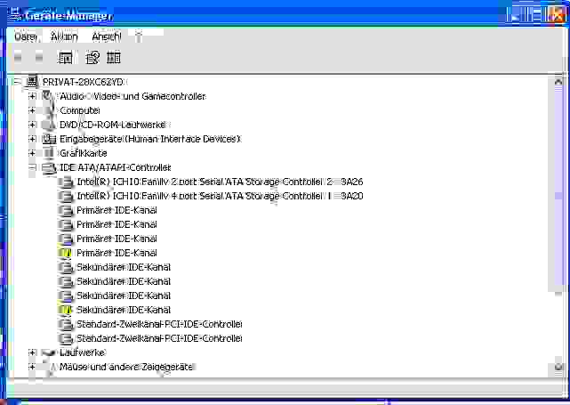

Nun startet zwar XP so aber im Gerätermanager taucht jetzt noch etwas auf das vorher nicht da war. Sie Anhang
Dort steht noch so einiges da.
Was meint ihr ?
Ist jetzt der Controller defekt so wie vorher geschrieben steht da er ja nicht mit JMicron 363 ATA Controller auf IDE starten will. So wie er es ja immer gemacht hatt.

in der Ereignisanzeige steht sowas hier.
das habe ich gesehen als es mir gelungen war im Abgesicherten Modus zu starten.

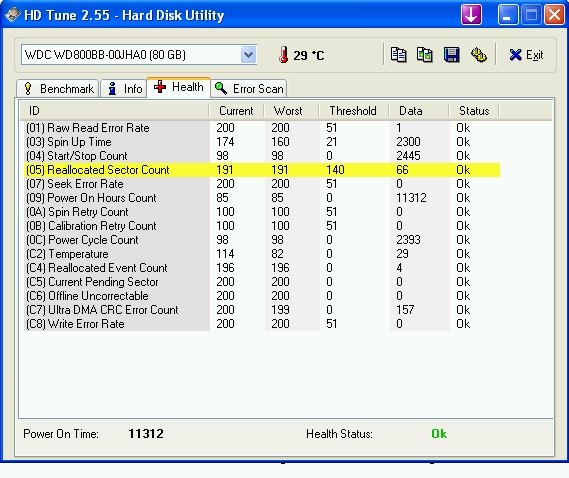

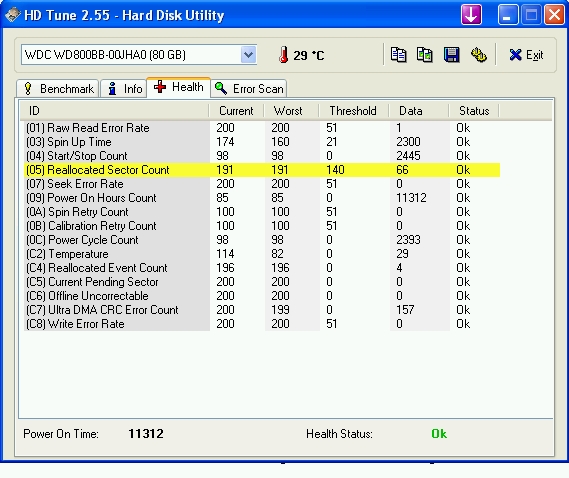

Ich gehe aber bei mir davon aus das es die IDE Platte ist auf dem sich windows befindet. Denn wie im Post Nr 3 auf dem bild zu sehen ist gibt es einen Fehler. Da aber in zwischenzeit ein neues MB im Betrieb ist kann es also nur die Platte sein. Was auch einen Blick auf das ergebnis von HD-Tune zeigt.
@derzilp
Würde wenn es bei dir irgendwie geht die betroffene Festplatte mal testen.
