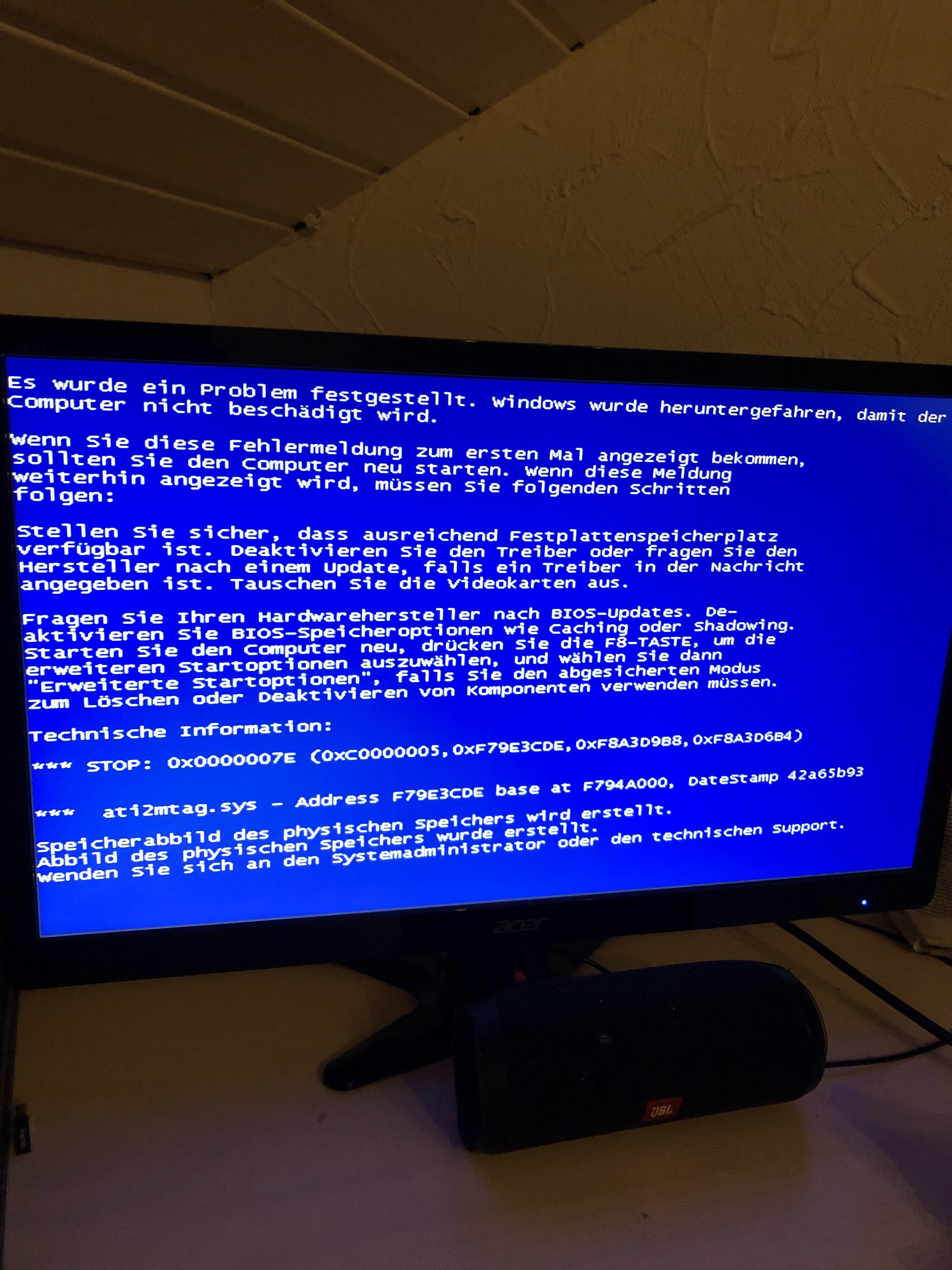

Hallo Freunde, ich habe noch einen alten Rechner von Fujitsu Siemens im Keller gefunden den ich wieder einmal starten wollte, jedoch hatte er nicht richtig gebootet. Ab dem Windows ladebalken hat er immer neu gestartet und irgendwann kam ein Bluescreen. Also habe ich im Abgesicherten Modus gestartet, wo jedoch das problem ist dass es meine Maus nicht erkennt, deshalb muss ich mit der Tastatur mich durchkämpfen. Welche Ursache könnte dies haben? Bluescreen lade ich im Anhang hoch. RAM habe ich entfernt und staubfrei gemacht, keine wirkung. Wieso geht die Tastatur aber die Maus nicht? Wieso ist im Geräte-Manager alles leer?

Dein akutes Problem scheint der uralte ATI Grafikkartentreiber zu sein. Versuch mal abgesichert zu starten und den Treiber zu entfernen.

Kellerfunde haben häufig inzwischen defekte Komponenten, z.B. ausgelaufene Elkos und/oder Korrosionsschäden. Ich hoffe für dich, dass es hier wirklich nur um den Grafiktreiber geht, aber du solltest auf jeden Fall das Board näher in Augenschein nehmen.

Kann auch ein RAM Problem sein (defekt) und der erwähnte ATI Treiber im Bluescreen war nur ein Leidtragender.

Im Geräte Manager sollte eine Grafdikkarte zu sehen sein, auch im Abgesicherten Modus.
Die wird wohl defekt sein, im Abgesicherten Modus, ohne Treiber bringt sie noch ein Bild.
Also Problem gelöst: Abgesicherter Modus bringt nichts, da geht weder meine Maus, noch ist im Geräte Manager irgendwas gelistet. Im Abgesicherten Modus mit Netzwerktreibern geht alles Prima. Treiber von Grafikkarte deaktiviert und siehe da es hat gestartet. Vielen Dank für euren Rat.

Nachdem ich den treiber wieder Aktiviere, stürzt wieder alles ab. Ist der Treiber das problem und muss aktualisiert werden oder muss die gesamte Grafikkarte neu?

Sofern die Karte keinen Hardwareschaden hat, sollte vielleicht eine Neuinstallation des Treiber oder eine neuere Version helfen. Aufgrund des Alters wäre ein Schaden jedoch durchaus denkbar, welcher erst auffällt, wenn wirklich alle Bereiche der GPU (durch den Treiber) auch benutzt werden.
Reaktionen: HerrAbisZ
In der Regel solltest du den neusten, möglichen Treiber für Windows XP installieren. Wenn es dann funktioniert, dann lag es an Treiber.
