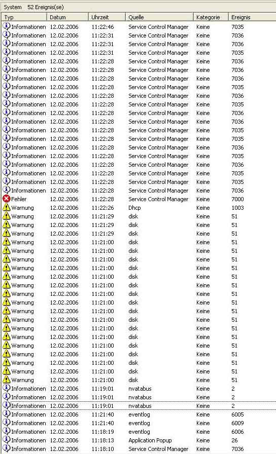

AW: Windows XP x64 hängt beim Booten ca. 1 Minute ..
Hi!
Hier ist mein Ereignisprotokoll.
viele Grüße Sancho, ich hoffe, du kannst damit etwas anfangen!
Bei dir hängt er an der gleichen Stelle, nur das du kein 64 Bit Windows hast.
Was für Laufwerke setzt du ein und an welchem Controller sind sie angeschlossen ? Welches Board hast du ? Schreib mal alle Komponenten auf.
