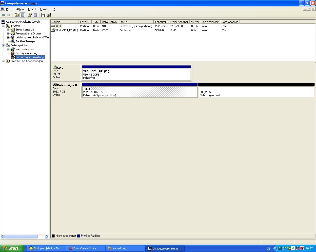

Poste mal ein Bild der Datenträgerverwaltung. Welches Windows mit welchem Patchlevel verwendest Du?
Screen ist im Anhang!

Der Platz 'hinter' C ist einfach noch nicht zugeordnet und steht somit zur freien Verfügung!

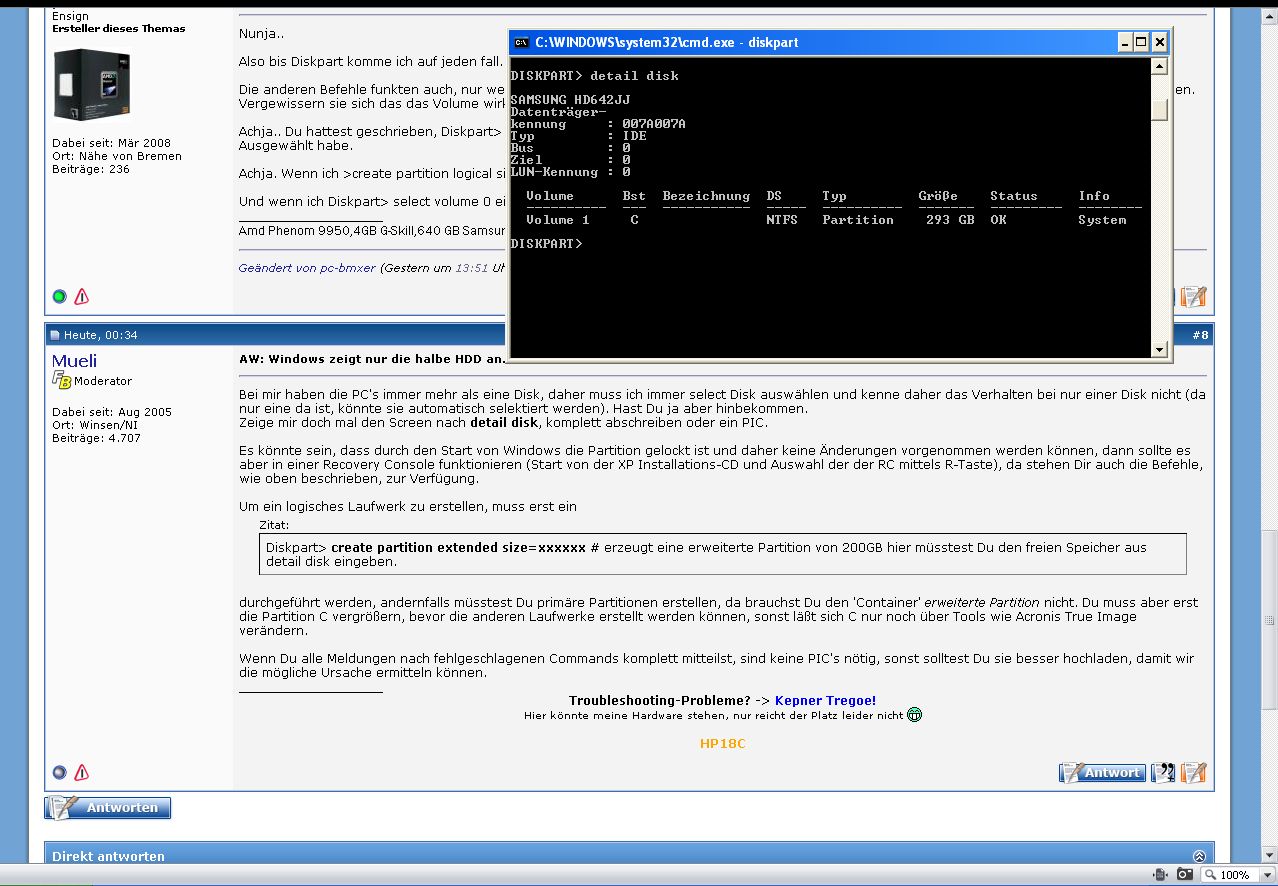

Zeige mir doch mal den Screen nach detail disk, komplett abschreiben oder ein PIC.
Es könnte sein, dass durch den Start von Windows die Partition gelockt ist und daher keine Änderungen vorgenommen werden können, dann sollte es aber in einer Recovery Console funktionieren (Start von der XP Installations-CD und Auswahl der der RC mittels R-Taste), da stehen Dir auch die Befehle, wie oben beschrieben, zur Verfügung.

Screen ist hochgeladen. Dann werd ich es mal mit der Windows CD probieren.

O.K. da sind definitiv keine weiteren Partitionen eingetragen, die ein Partitionien verhindern würden.
Noch interessanter wären allerdings Fehlermeldungen nach fehlgeschlagenen Operationen.

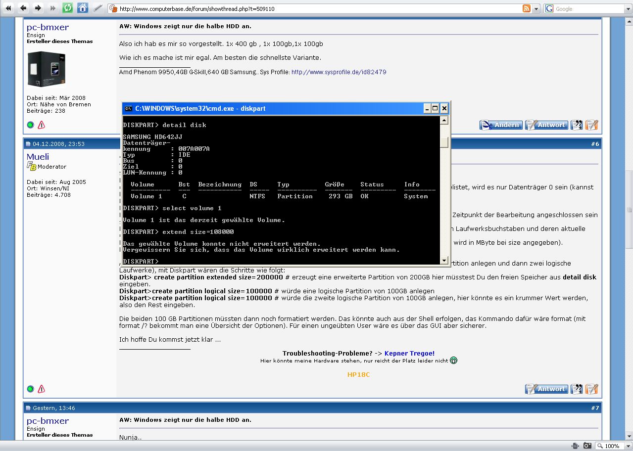

Habs auch mal angehangen.

Tja, da sind nicht mehr Informationen zu gewinnen, könnte dann obiges Problem mit dem aktiven Laufwerk sein.
Wenn Du nur einen Fensterdump haben willst, musst Du die Tasten Alt und Drucken nutzen.

Ich habe doch oben das Bild von der Fehlermeldung gepostet. Mehr kommt da nicht.
