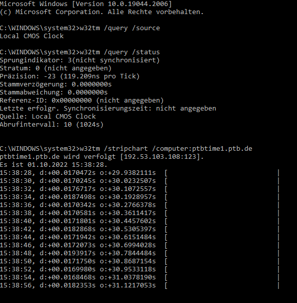

Was gibt in CMD w32tm /query /source aus?
Außerdem w32tm /query /status.
Den eingestellten Server testest du mit:
w32tm /stripchart /computer:NTP_SERVER

Aber offenbar wird dein NTP nicht erreicht, daher steht da local CMOS.
So, und jetzt:
w32tm /config /syncfromflags:manual /manualpeerlist:NTP /update
Auch hier musst du deinen NTP wieder eintragen.
