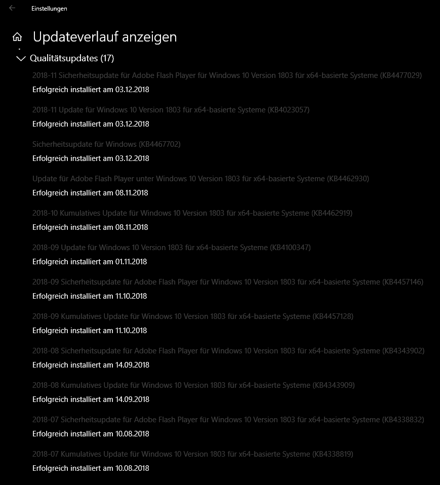

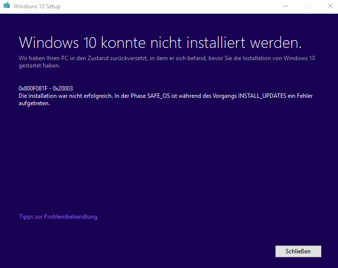

hi guys! hab da paar probleme mit updaten von 1803 auf 1809.
versucht über usbstick mit der neueste win10iso x64pro , über Windows 10-Update-Assistent und über MediaCreationTool1809. gezogen wird es und vorbereitet ab nach dem ersten start so circa bei 15% startet er neu und leitet rollback ein. " alle änderungen werden rückgängig gemacht" meldung.
so irgendwer produktive comments dazu?
siehe bild!

Fremdantivieren Programm installiert?
Platte kann zu voll sein.
Du hast aber hier eine Updateinstallation des bestehenden Systems probiert.
Du kannst auch deine Daten wegsichern und eine frische Installation per Booten vom USB Stick erstellen.
die platte kann nicht voll sein 200gb frei sollte reichen. und antivirus mache ich immer aus bevor ich update. also an dem kanns ja auch nicht liegen. achja OC habe auch komplett resettet. also stock system. was kann es noch sein freunde? danke schon mal für die produktiven antworten leider war die lösung noch nicht dabei. hab zb. vorhin paar updates bekommen über windows selber und das da " windows10.0-kb4467702-x64 circa 800mb " hab ich manuel am nachmittag installiert .

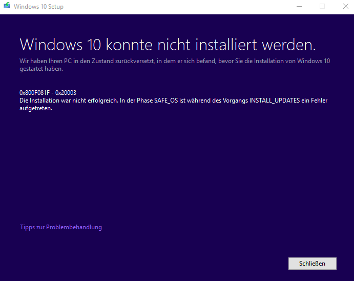

siehe bild
...und neuinstall kommt erst in frage wenn es UNBEDINGT 1809 von progs/ games verlangt wird. das kann auch wieder sehr sehr schnell passieren. dann heißt es entweder platt machen oder ein anderes game suchen es gibt ja billionen davon. aber bis dahin finden doch wir ne lösung oder?
Bestimmte Intel GFX Treiber, bestimmte iCloud Client SW Versionen und noch irgendwas gab es, was aktuell zu einem Rollback führt bzw. ein automatisches Update aktuell abblockt.
Irgendwo hab ich neulich eine Aufstellung davon gelesen, gibt sicher irgendwo eine aktuelle Liste bei Microsoft.
Nach genau dem Fehler kannst du mal im Netz suchen, es wird aber wahrscheinlich viel zu viel sein.
Schau mal im versteckten Systemordner (nicht nur ausgeblendet!) $Windows.~Bt. Dort findest du unter anderem den Ordner Sources. Da drinnen wieder Panther und Sources. Dort befinden sich nützliche Logs, die du ansehen kannst.
jo guter ansatz das mit den logs. und intelhd treiber hab ich davor noch geupdatet vor die ganzen 1000 versuchen win10 upzudaten ^^. im netz gucken da bin ich doch. deswegen frag ich euch ja. es gibt auch billon andere foren in alle möglichen sprachen aber ich hab eben erst angefangen nachzufragen und eben mit computerbase angefangen. mal sehn wieweit man hier kommt an dem lösungs des problems. alle infos hier rein was euch so einfällt dazu. danke.

Ich werde mir bestimmt keine Logs ansehen.
Als wenn ich wüste warum du da \pagefile.sys von D: bis Z: hast
Neuinstallieren würde ich machen und wenn du das nicht willst, dann versuch erstmal ein Inplace Upgrade von 1803
Da werden ja wenigstens die Windows Systemdateien neu gemacht wenn auch alles andere vermurkste bleibt.
Ein Backup von deinen jetzigen vermurksten 1803 wirst du ja wohl eh haben.
Grunsätzlich ist mir und den Usern hier aber auch egal was du machst.
Die meisten würden einfach warten ob es nicht doch irgendwann über Windows Update kommt.
Glaube ich allerdings eh nicht.
Brauche das Update für RTX in BF5...
Ich habe das Upgrade vom 1. Tag an über Jetzt aktualisieren
https://www.microsoft.com/de-de/software-download/windows10
und brauche es nicht weil ich nichtmal weiß was RTX oder BF5 ist. :D
Naja, Moorhuhn habe ich schon mal installiert gehabt.
pagefile.sys nur deswegen weil mit 32gb vor jahren nichtmehr auskomm. deswegen eben last verteilen auf alle ssds. vermurks naja wenn das 5-6jahre läuft kann schon sein. bin seit insider version dabei immer wieder updaten hat bis jetzt funktioniert ^^ . und solang ich nicht für games und progs die 1809 brauch ist mir egal was da drauf ist . den schön langsam reicht es mir ich glaub ich dreh gleich den updatehan zu und warte auf win11 etc ^^ . so performanter kann es garnicht sein wenn es 2-5 mal zürückgezogen wird und wieder released wird. sei es die datanlöschungen von ms , sei es wegen 9billionen cpus intel amd specter und meltdown fehlern, sei wegen die intel igpus problem das es wieder win10 update offiziell geblockt wird von MS sei es etc etc. btw mein igpu ist nicht dabei hab noch nen guten alten haswell cpu+igpu was aktiv ist und vor 3tage geupdatet wurde.
5-6 Jahre ohne neu Installation?
Wie sieht es denn da in der Datenträgerverwaltung aus.
Von Uefi 100MB Bootpartition oder selbst von der 500MB MBR Modus Bootpartition ist da doch mit Sicherheit auch nichts.
Alleine das wäre schon ein Grund für eine richtige clean Installation im Uefi Modus.
10 Platten hast du auch noch verbaut oder wie?
Wer was an der pagefile.sys verändert und verschiebt wie zu XP Zeiten vermurkst sein Windows auch sonst überall.
