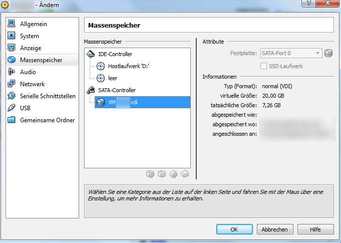

Angezeigt bekomme ich die tatsächliche Größe per VirtualBox Manager über Ändern - Massenspeicher - VDI auswählen/anklicken.

Mit den beiden Angaben komme ich noch nicht ganz klar:
Oli-nux schrieb:
Virtuelle Größe 20GB, tatsächlcihe Größe (der VDI) ~8GB.
In der VM unter Win7 sehe ich allerdings, seit ein paar Monaten, dass ich nur ~1GB auf C:\ frei habe.

In der VM, also im Gast-OS Win7, wird mir C:\ mit nur noch ~1GB frei (von 19,98GB) angezeigt.
Dynamisch heißt aber doch, dass die VM wächst bis die 20GB voll sind.
Im Moment hat sie (die VDI) aber nur ~8GB auf meiner Festplatte.
Das mit den 8GB auf der Platte ist seltsam. Eventuell komprimiert?
Die virtuelle Platte ist aber voll.
Hmm, die kann aber doch nicht voll sein.:freak:

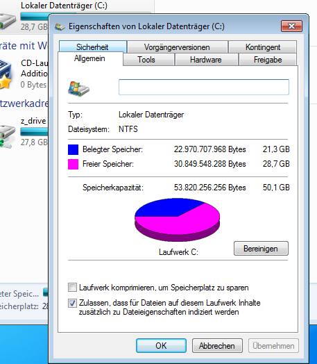

Bei mir stehen da 24,88GB und in der Maschine:
vbox-png.276541
Am besten guckst Du dir mal deine tatsächliche Belegung mit einem Tool an.

Bei mir steht in der Maschine bei Freier Speicher eben diese ~1GB (z.Zt. 900MB) und bei Belegter Speicher eben 19,98GB (z.Zt. 19GB).
