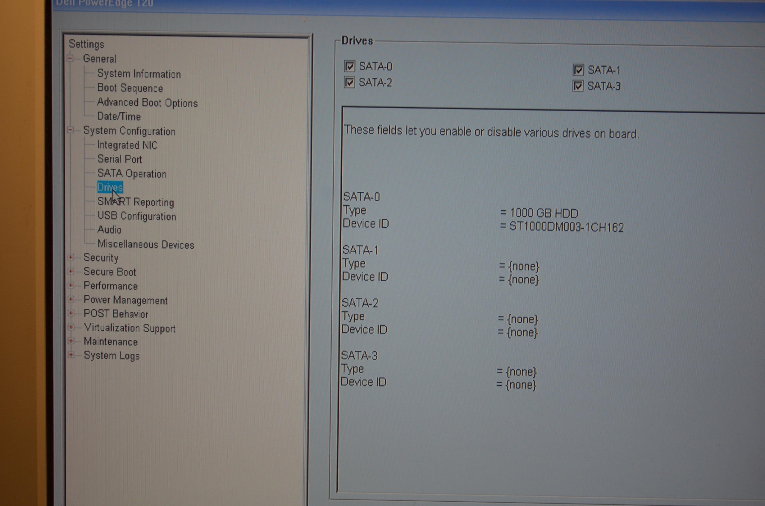

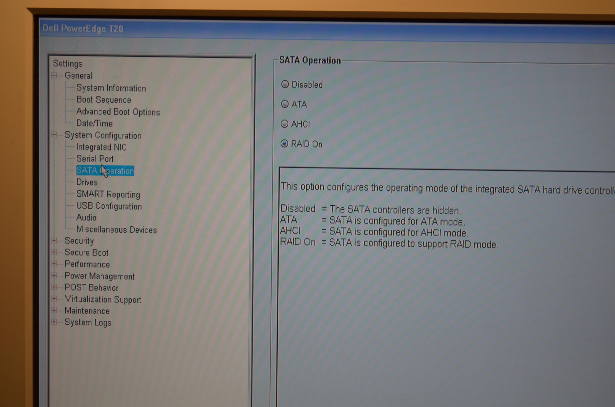

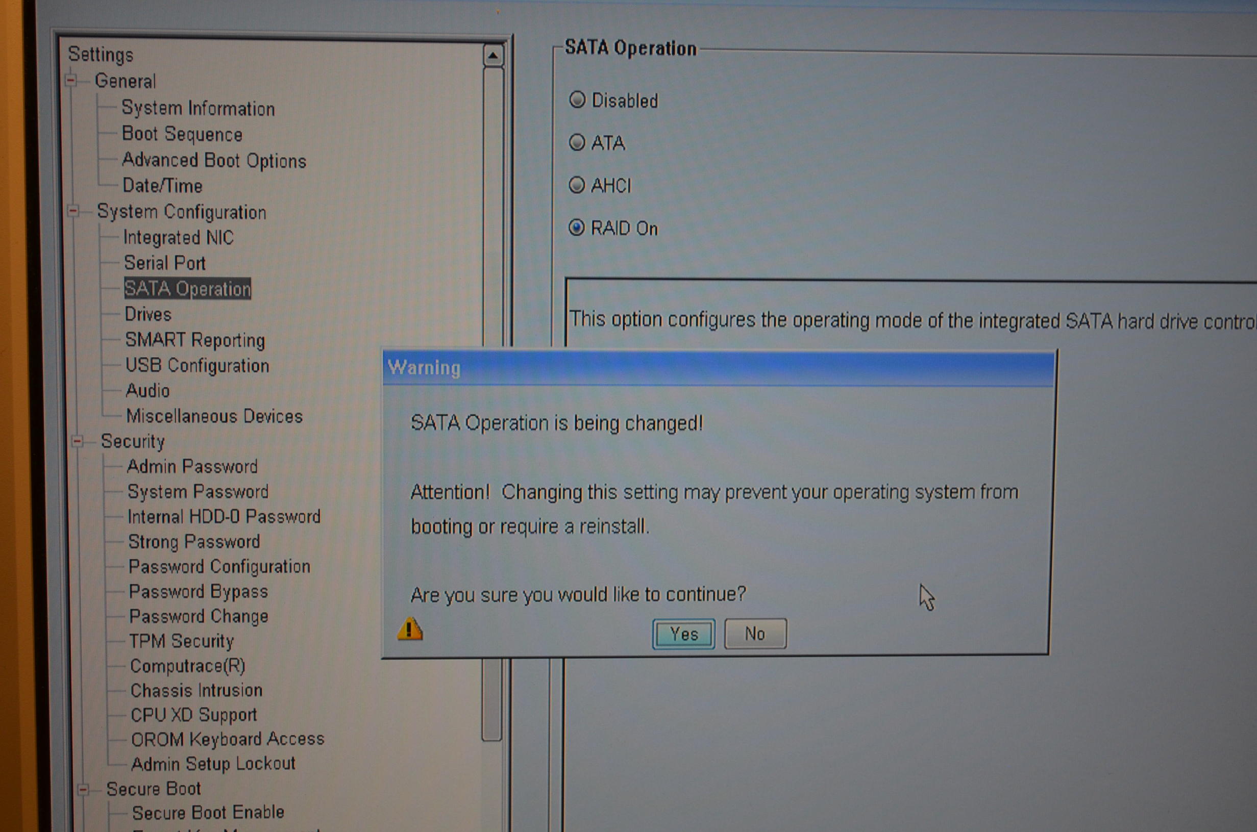

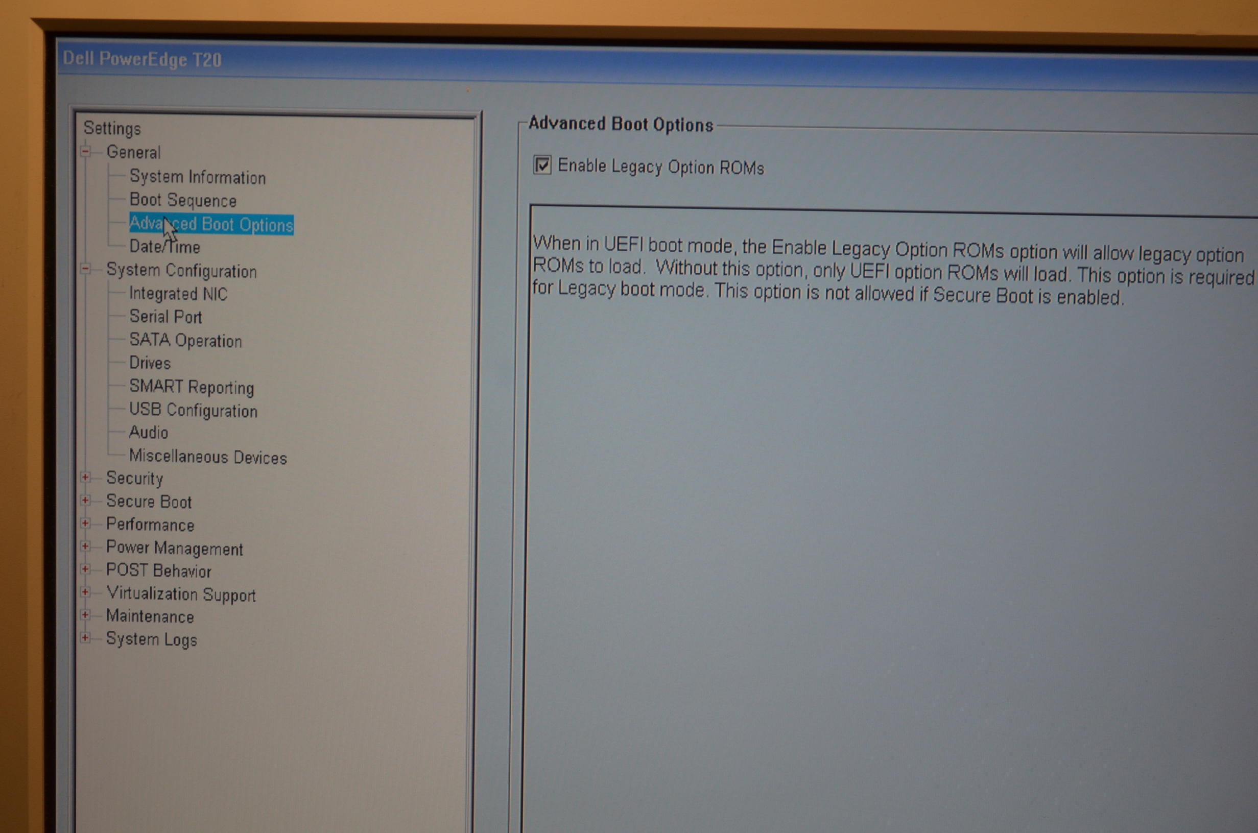

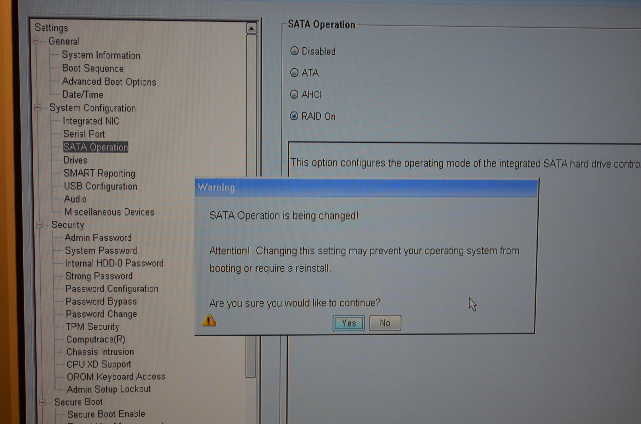

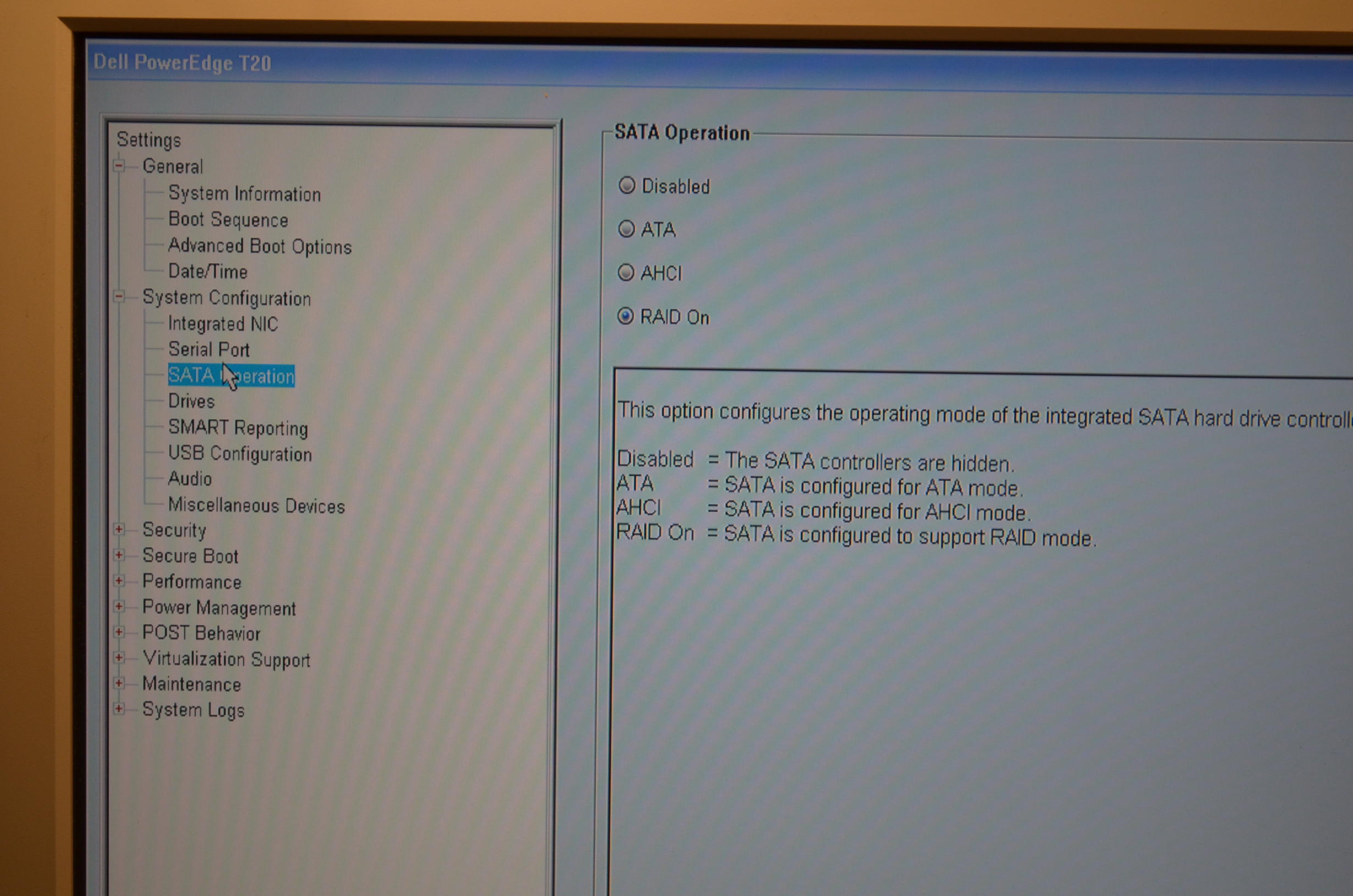

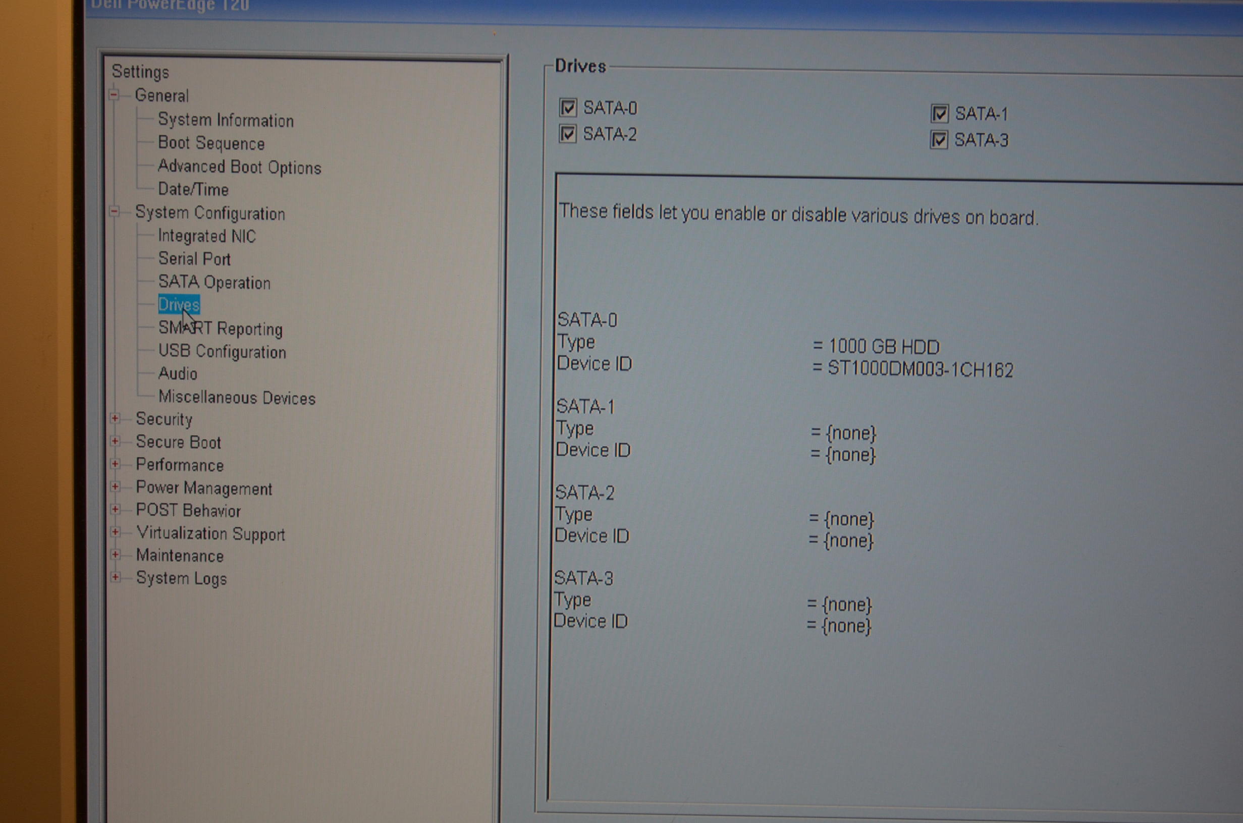

Hier sind mal einige Fotos von den Bios Einstellungen: Dort sieht man die gelieferte Standard Einstellung Raid on. Und die Wahlmöglichkeit Disabled / ATA ... etc
@Kasjopaja
Wenn ich hier auf ATA umstelle läuft Windows auch wieder in den Reparaturversuch hinein der wieder scheitert.

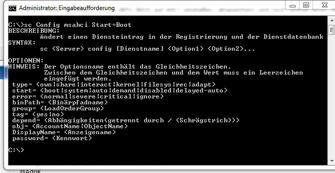

@AdoK
Das mit den Befehlen werde ich jetzt mal eben versuchen

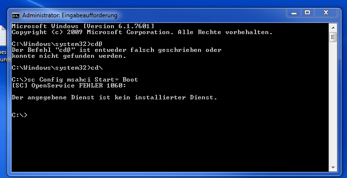

das ist das Ergebniss wenn ich den Befehl eingebe.
Siehe den Hinweis bei dir im Screenshot.
Ich hatte vergessen nach dem Gleichheitszeichen einen Leerschritt zu machen.
Der Befehl muss also
sc Config msahci Start= Boot
lauten.

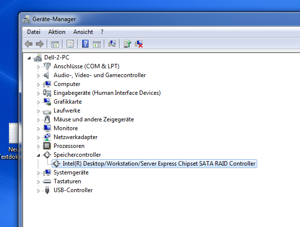

Also wenn ich diesen Befehl so eingebe erhalte ich folgende Meldung:

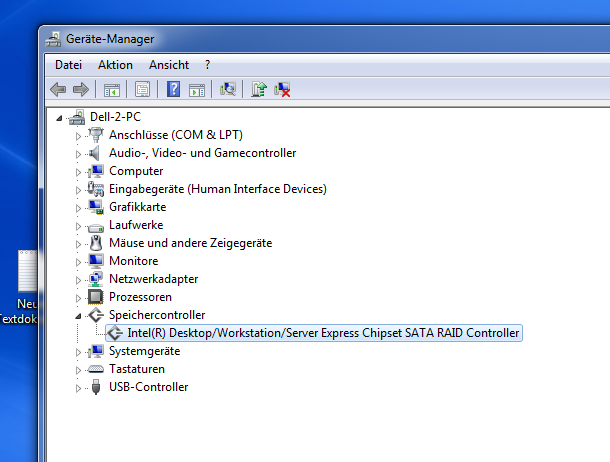

Wenn ich im Geräte Manager mal nachsehe dann fällt auf das dort auch kein AHCI Eintrag steht oder auch kein IDE/ATAPI Controller.
Sondern nur dieser Raid Eintrag.
Warscheinlich hängt das damit zusammen das im Bios bei der Installation der PC auf Raid gestanden hatt und die entsprechenden IDE-ATAPI Controller nicht mit drin sind. Aber dann sagt man doch sollte windows bei ner Umstellung im Bios diese Treiber automatisch nachinstallieren oder?
also der AHCI ist kein installierter Dienst?
Also der Befehl funktioniert nicht weil dieser Dienst nicht installiert ist.
Wie kann ich diesen Dienst den installieren.

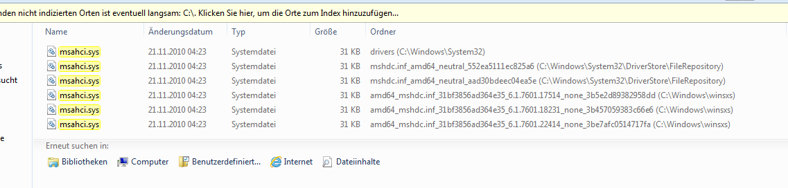

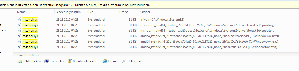

ich habe mal eben nach dem Ding gesucht:
Mach mal eben einen Screenshot:
Hier :
wenn du mir sagst wie ich den installieren soll wenn der nicht schon drauf ist dann mache ich das...
