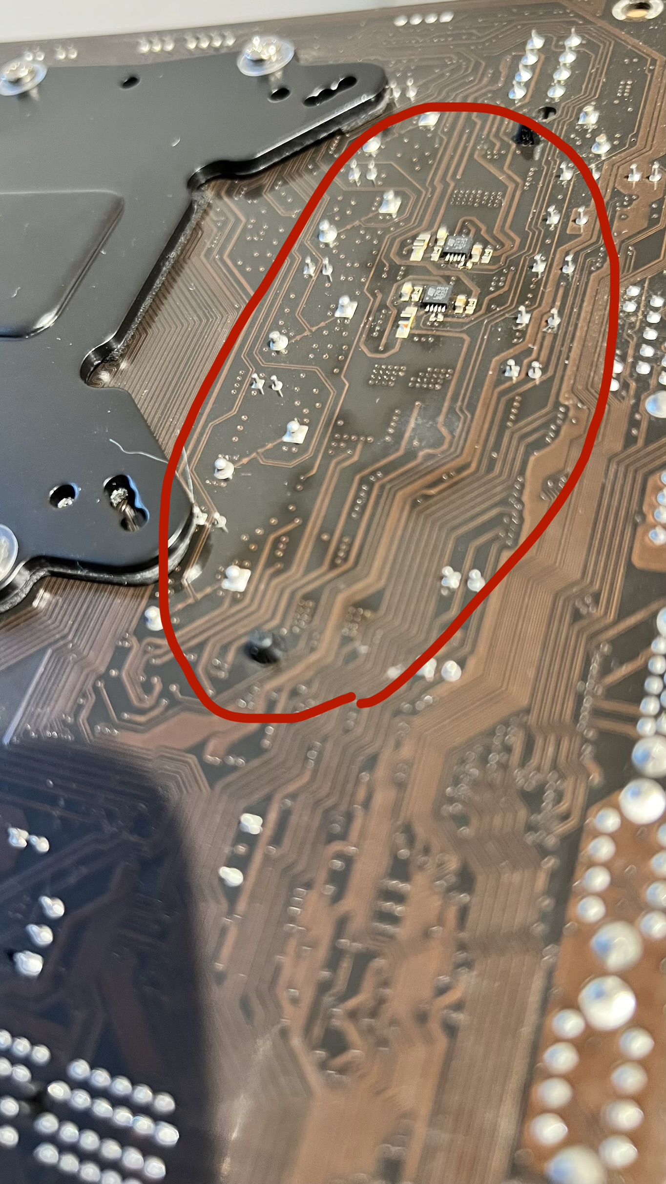

Update: Ich habe heute den ganzen Tag gebastelt. Alles zerlegt und wieder zusammengebaut. Ein anderes Netzteil bewirkt keinen Unterschied. Auch die einzelnen RAM-Rigel machen keinen Unterschied. Debug-LEDs hat das Board nicht, aber der Sound, der stattdessen bei einem Fehler kommen sollte, bleibt aus.
Auf der Rückseite des Mainboards ist mir etwas aufgefallen. Auf der Rückseite der VRMs erkennt man aus bestimmten Blickwinkel so eine Art braunen Schleier um die Lötstellen.
