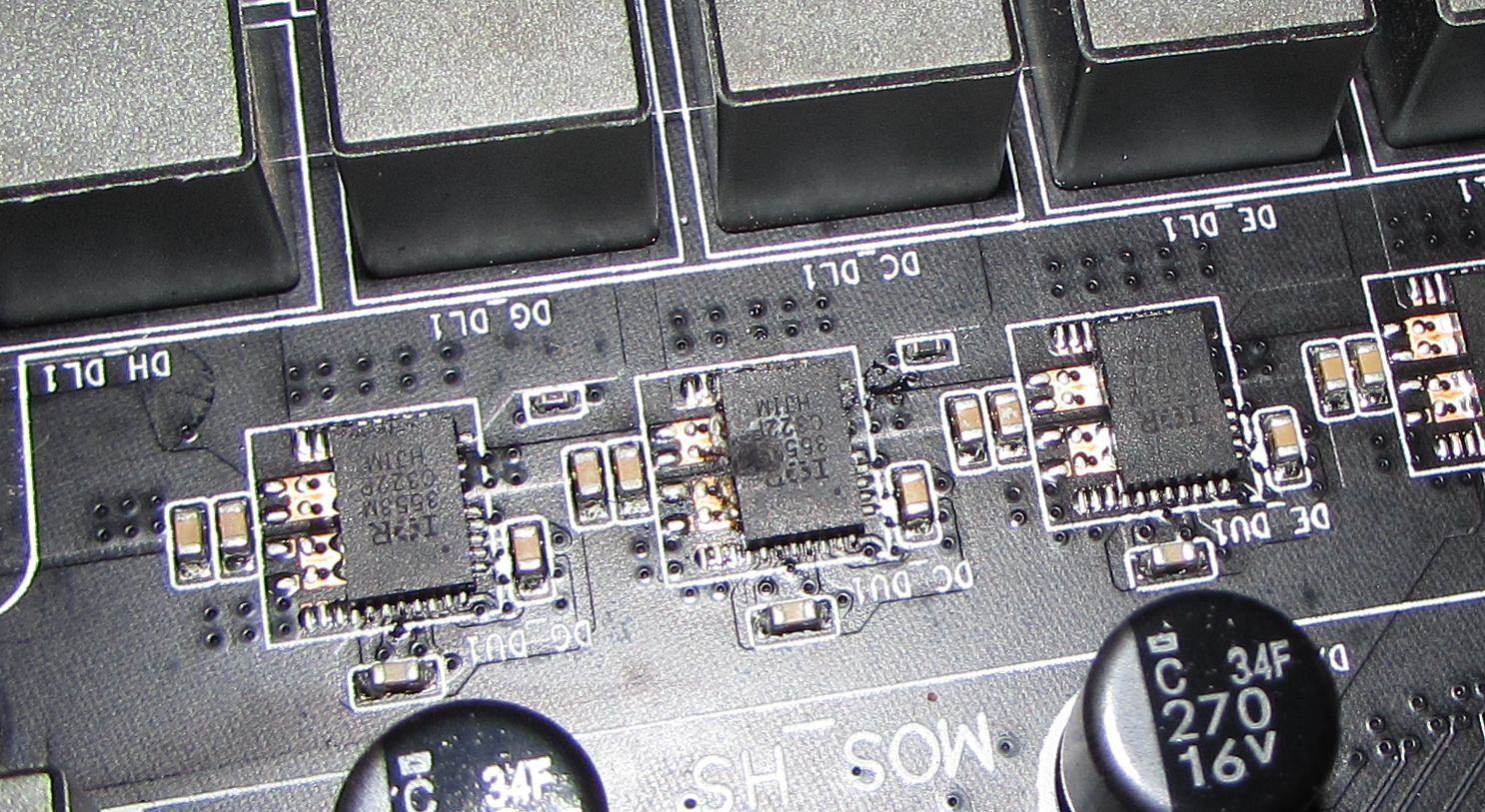

MeisterJoda schrieb:
Auf der Rückseite des Mainboards ist mir etwas aufgefallen. Auf der Rückseite der VRMs erkennt man aus bestimmten Blickwinkel so eine Art braunen Schleier um die Lötstellen.
Ausgeblutete Silikonpads. Ist kein Problem.
Vielleicht helfen noch aussagekräftige Bilder von der gesamten Vorder-, und Rückseite.
Reaktionen: MeisterJoda

ist da eine erhöhung zu sehen ?
sieht auch nicht so gut aus....
Reaktionen: coxon, John Sinclair und Restart001
Ne, dass ist auch nur eine Verfärbung. Irgendein rauer Belag. Wahrscheinlich von einem der Vorbesitzer. Das System hatte immerhin schon 4 Vorbesitzer.

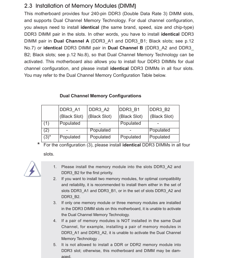

Den RAM bitte einzeln testen, alle 4 Riegel einzeln ( Übrigens mit 3 Modulen machst Dir den Dual Channel zunichte, entweder alle 4 oder nur 2 Module, die 3 Module 12GB laufen im Singlechannel auf dem 990FX Board, da sind die 12GB single schlechter als nur 8GB in Dual

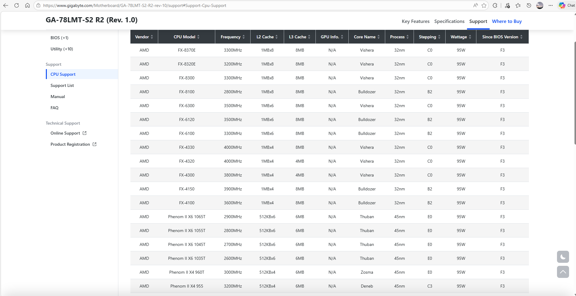

Das Board ist neu, aber unterstützt nur CPUs bis 95Watt, der 6300 geht

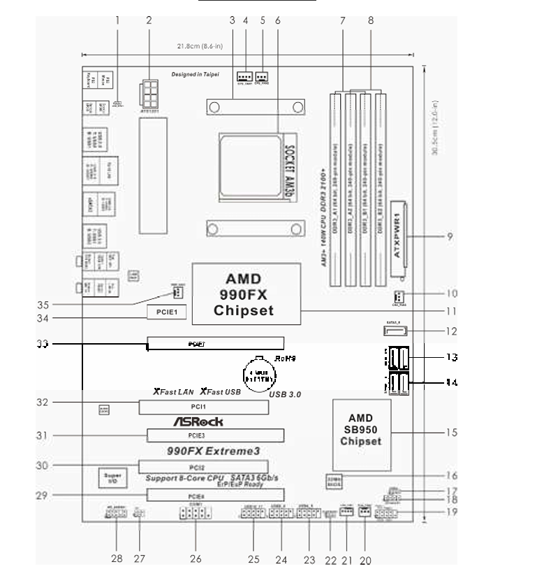

Teste die Graka auch mal in einem der anderen beide X16 Slots, 29, 31 und 33 sind alle drei x16

Falls es doch die CPU wäre kannst auch da alternativen bekommen
https://www.ebay.de/itm/116563116254?_skw=am3++cpu&itmmeta=01KKTT4FFS9WMRJH9ST7QP8ZBA&hash=item1b23b400de:g:IeQAAOSwM8ln~60G&itmprp=enc:AQALAAAA4GfYFPkwiKCW4ZNSs2u11xBRg1dG/HvpIr92U+MRrPL7FJulGiuGch34i6V+VNEIZS5OLir97bL6lf+iKk2cjBc4TvwXTzRgqnumajijC00KzA+5eFpQ3r4TBDVa3GRh49k32Y7+i5T8cwOaT1aQKCeRbZNknleLZze5KmYyJypuyfW6cXzTDfN5/hRKo4fAOCQOB5WOWfrM32MMod2Q5yH4a0kZ7MeHLoiBKu7+Qflv5fBL2YFFcViWibOyjMgvMn4vnWrnbV+gOUeGJM1ErpJ9HhHM6wilEGLxk1D/pD9R|tkp:Bk9SR5b4kdqeZw

Ich würde die RAMs noch nicht ausschließen
Daher wirklich alle 4 Riegel im Einzelbesatz Slot 2 testen

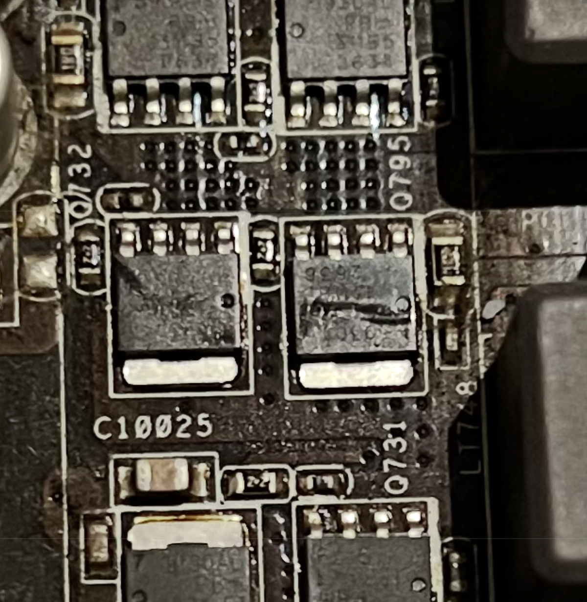

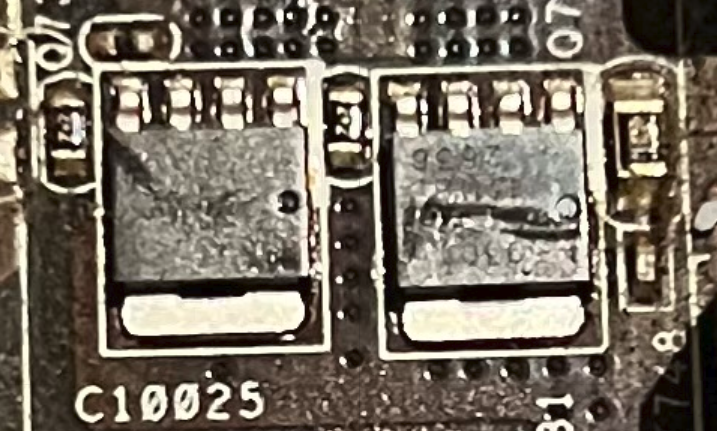

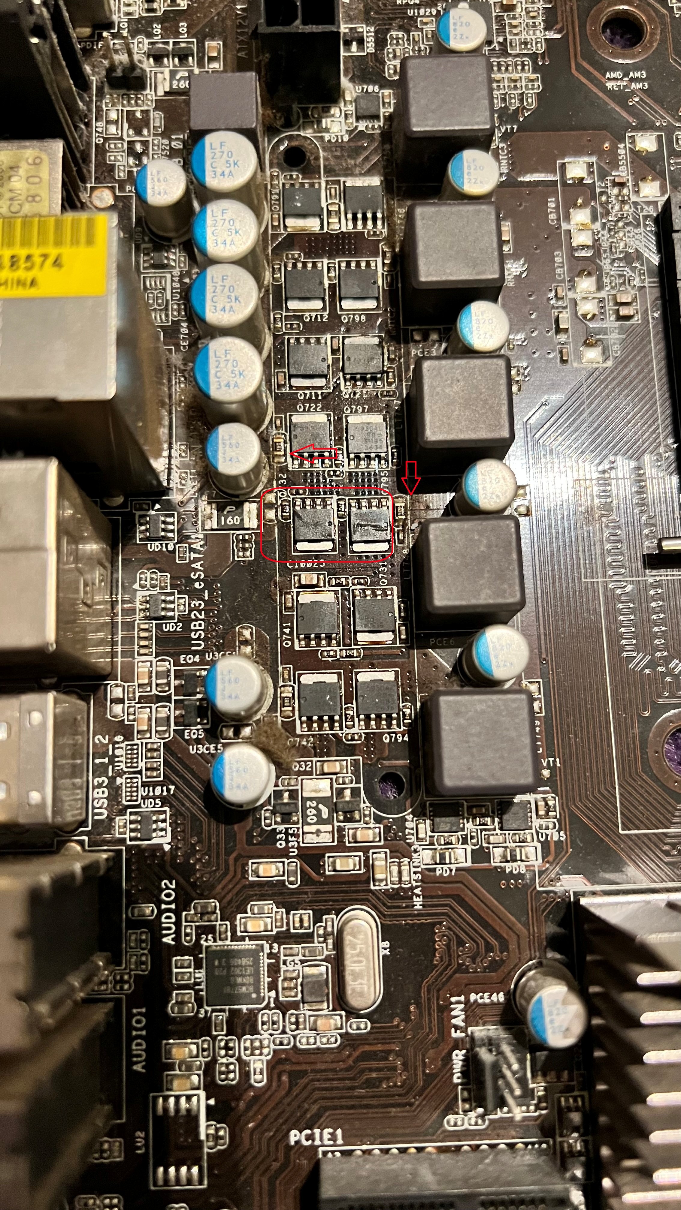

Ich bin da bei @Nowareeng und @madmax2010: das ist das Gegenteil von "unauffällig". Die sind fertig. Das wars.
Reaktionen: MeisterJoda, xXDariusXx, Restart001 und 3 andere
Ja sieht schwer nach durchgebrannt aus
der gesamte Bereich sieht ziemlich verschmurgelt aus, gehe davon aus das die Pads unter dem Kühler schon lange trocken und ausgeblutet sind und da entsprechend die Temperatur mit der Zeit ihr Unheil verrichtet hat.

Typisches Problem mit einem AM3+ Mainboard mit zu schlechter Spannungsversorgung.
Dein 990FX hat nur 4+1 Phasen und dazu sind die Spannungswandler unzureichend gekühlt.
Das Fehlerbild stimmt damit auch überein.

madmax2010 schrieb:
Das Board ist 15 Jahre alt. Kann gut sein, dass die spannungswandler durch sind
Niemals auf Stock. Höchstens kurz nach Release bei fabrikationsfehler aber vrms gehen nicht einfach so kaputt. Vorher hast du auslaufende Elkos etc. Das genannte Board hat auch gute Komponenten verbaut. Sollte Locker noch 50 Jahre halten.
Die Mosfets sehen auf den Bildern eigentlich nur verdreckt aus...
Keine Verschmorungen, Staub und anscheinend auch kein Geruch?
Für mich sehen die verformt, nicht verdreckt aus.
Reaktionen: Custom-Config
@coxon Ich würde an der Stelle mit nem schraubenzieher etc. drauftasten obs irgendein Kleber ist oder sich tatsächlich das package abbröckelt.
Sollte letzteres der Fall sein ist es wirklich hin, bzw. wirtschaflich lohnt kein Tausch.

Gigabyte GA-970A-UD3P hat reale 8+2 ist kein Doppler Chip drauf, genau wie beim Asus, MSI hat damals einige 8 und 12 Phasen Modelle gedoppelt.
Entweder ist hier das Silikonöl der Pads vom VRM Kühler ausgesuppt und eingebrannt oder ein ELKO suppt oder es ist verschmort, sieht auf jeden Fall nicht gut aus und ich denke genau da liegt die Ursache
Da sehen zwei Mosfets definitiv durch aus, genau um die herum sind verfärbungen / Schmorspuren auf dem Brett, links könnte das von einem suppenden Cap kommen, rechts aber definitiv vom MOSFET
Und die sind ja nicht hart verschmort, muss also nicht gestunken und gequalmt haben, da sind schon eher die vielen kleinen Wollmäuse am schmurgeln und stinken
Wenns den MOSFET so zerlegt hätte, dann hätte es auch nicht gequalmt
Und das nach 10 oder 15Jahren ein Thermalpad keine Wirkung mehr hat ist auch klar, daher wenn du ein "neues" gebrauchtes Board bekommst, auf jeden Fall Chipset und VRM Kühler runter und Laird T-Putty 607 statt der alten wirkungslosen Pads drauf, dann lauft das garantiert noch ne ganze Weile
Reaktionen: coxon
