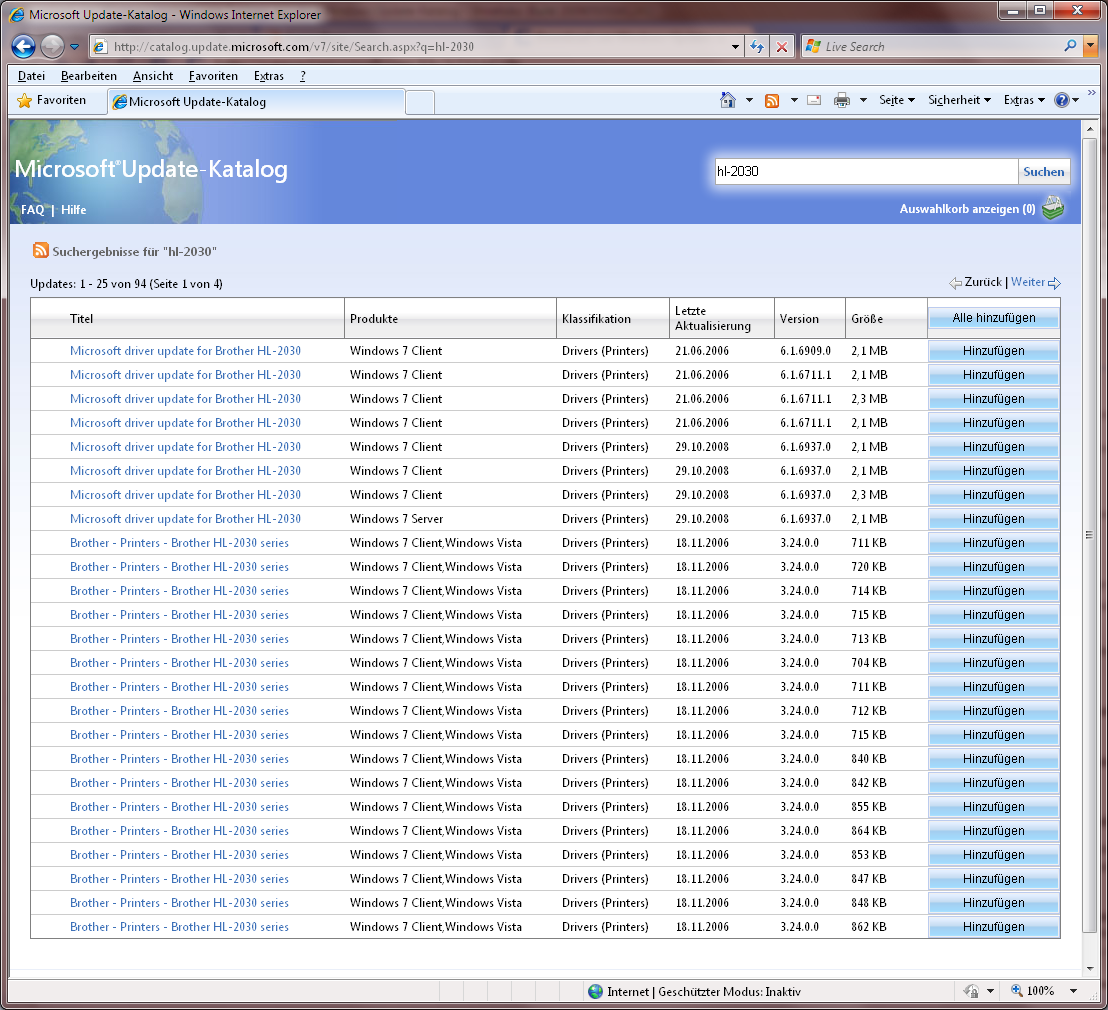

Es gibt doch Treiber für den HL-2030 ...

Vielen Dank für die Info Autokiller667. Da ist tatsächlich mehr zu finden als auf der deutschen Brother Seite. Aber wie auch immer.....
ist eigentlich ganz simpel den ans laufen zu bekommen, du machst einfach folgendens:
systemsteuerung->hardware und sound->Drucker hinzufügen
da wählst du dann aus ob du den über usb oder eben netzwerk drucker verbinden willst, dann leitet dich das Programm weiter in die Treiber auswahl, dann wählst du Brother aus, ist der Treiber nicht vorhanden, wählst du Windows Update aus und wartest einen Moment.
Nach ungefähr 5minuten ist das Update durch und sogut wie alle Treiber auch der des HL2030 verfügbar. Den wählst du aus sollte alles ohne große Probleme klappen.
http://img123.imageshack.us/my.php?image=drucker.png
