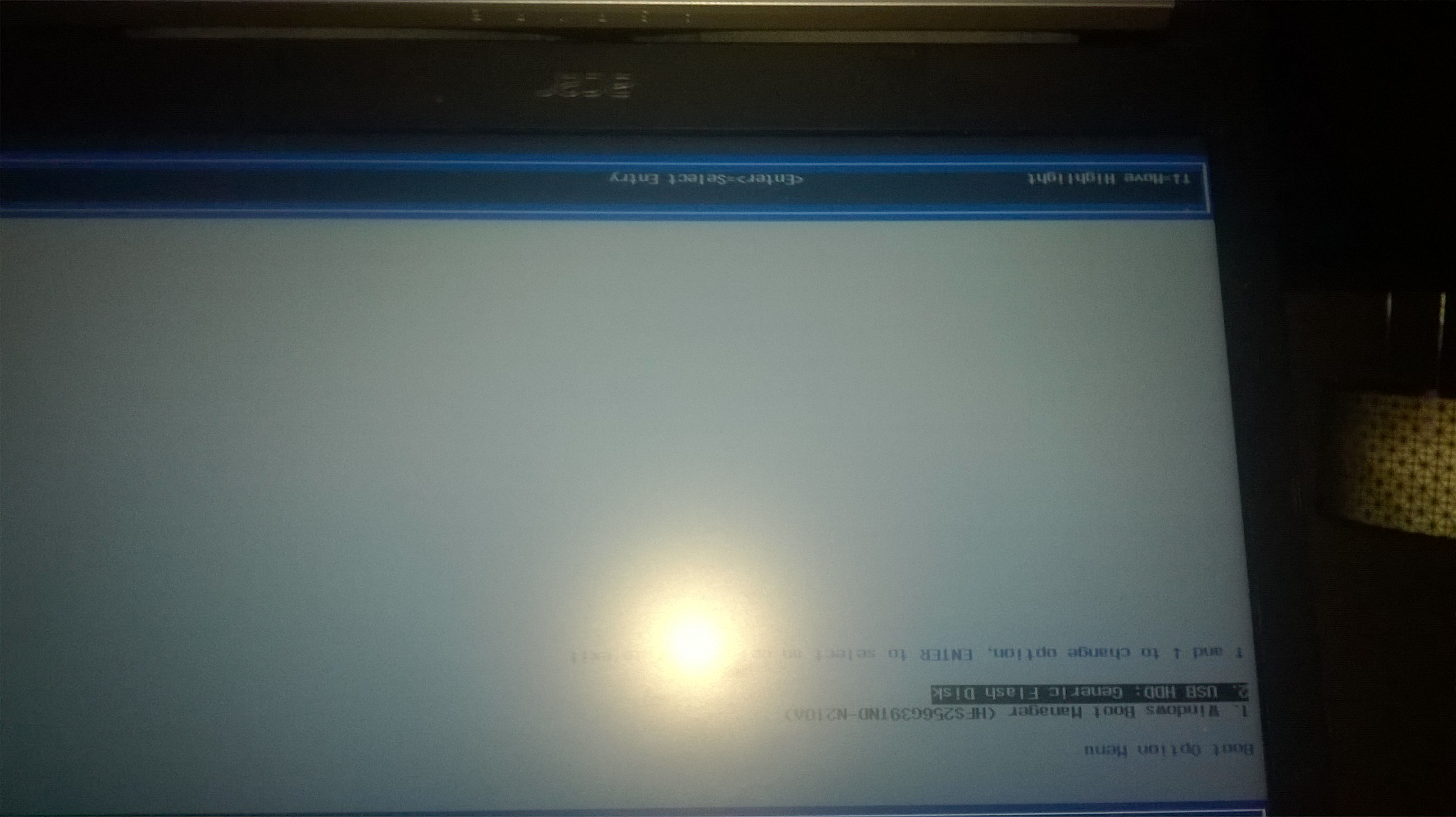

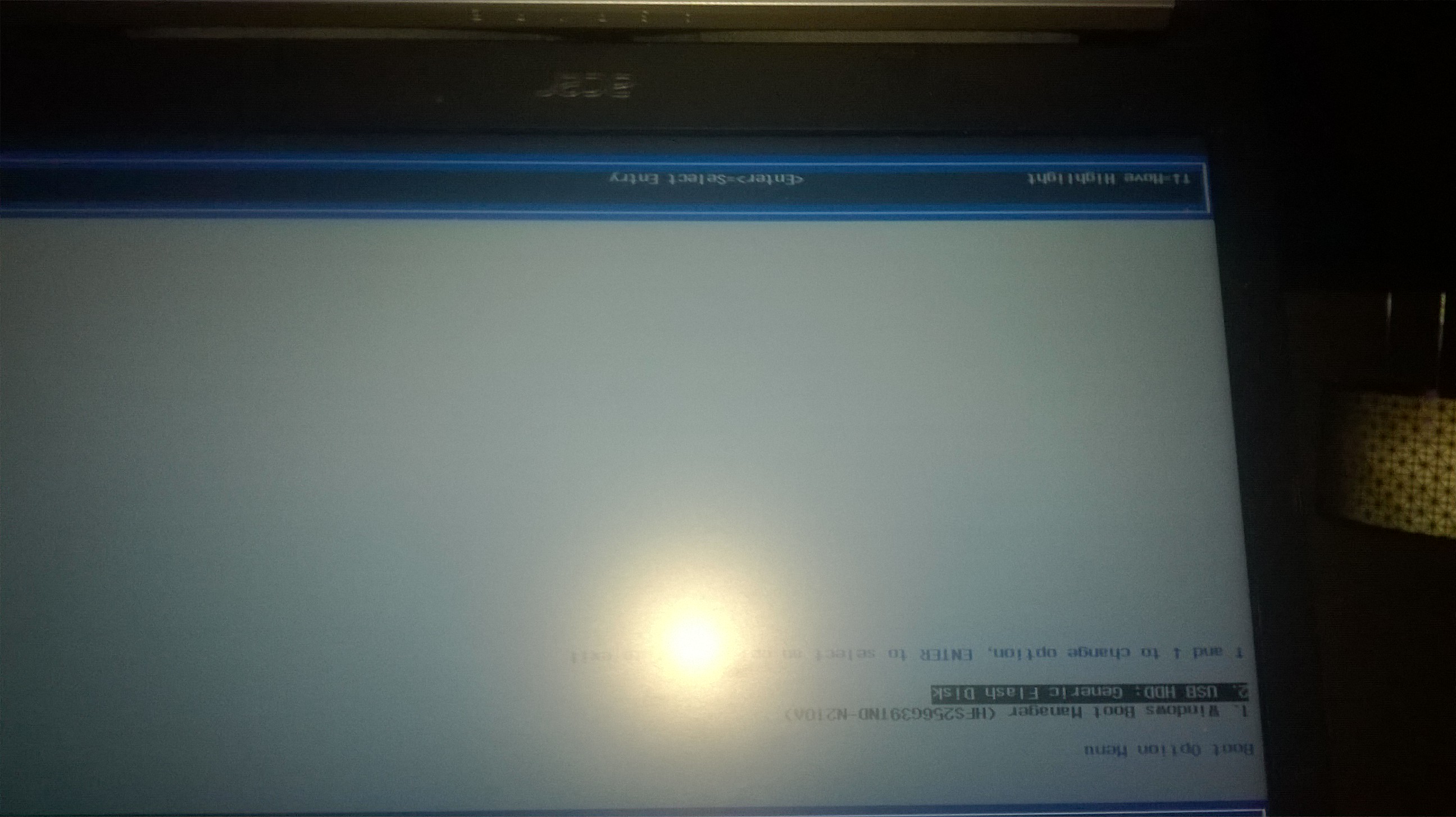

Im Bios stehen nach der Windowsinstallation folgende Bootoptionen:
- Realtek PXE B04 D00 (was ist das denn ?)
- Windows Boot Manager (PS: TS240GSSD2205)
- PS: TS240GSSD2205
- PS: TS240GSSD2205
Windows Bootmananger (PS: TS240GSSD2205) müsste deine Festplatte sein. Normal bei Boot an 1. Stelle
und da braucht man dann auch nichts verändern.
Realtek PXE B04 D00 müsste Network Boot sein also von Netztewerk booten und das stellt man doch auf Disabel als Normal User.
Keine Ahnung ob es ein Problem gibt wenn Windows da versucht von zu booten, aber der 1 Start klappt ja.
Sata AHCI hast du ja sicher auch eingestellt im Bios und nicht Raid.

Wenn ich windows neuinstallieren will udn vom USB Stivk booten will, rufe ich das Bootmenü beim starten mit F12 auf.
Dann brauche ich nur den USB Stick auswählen der nach dem Windows bootmananger kommt ( in klammer steht da die SSD)

Edit: Datum im Bios ist ja wohl auch richtig eingestellt.
