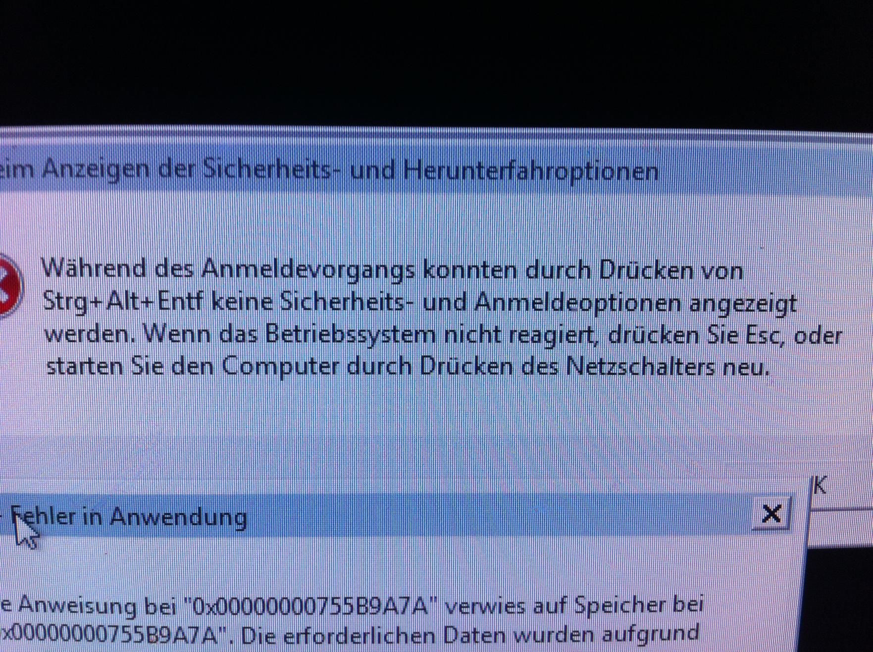

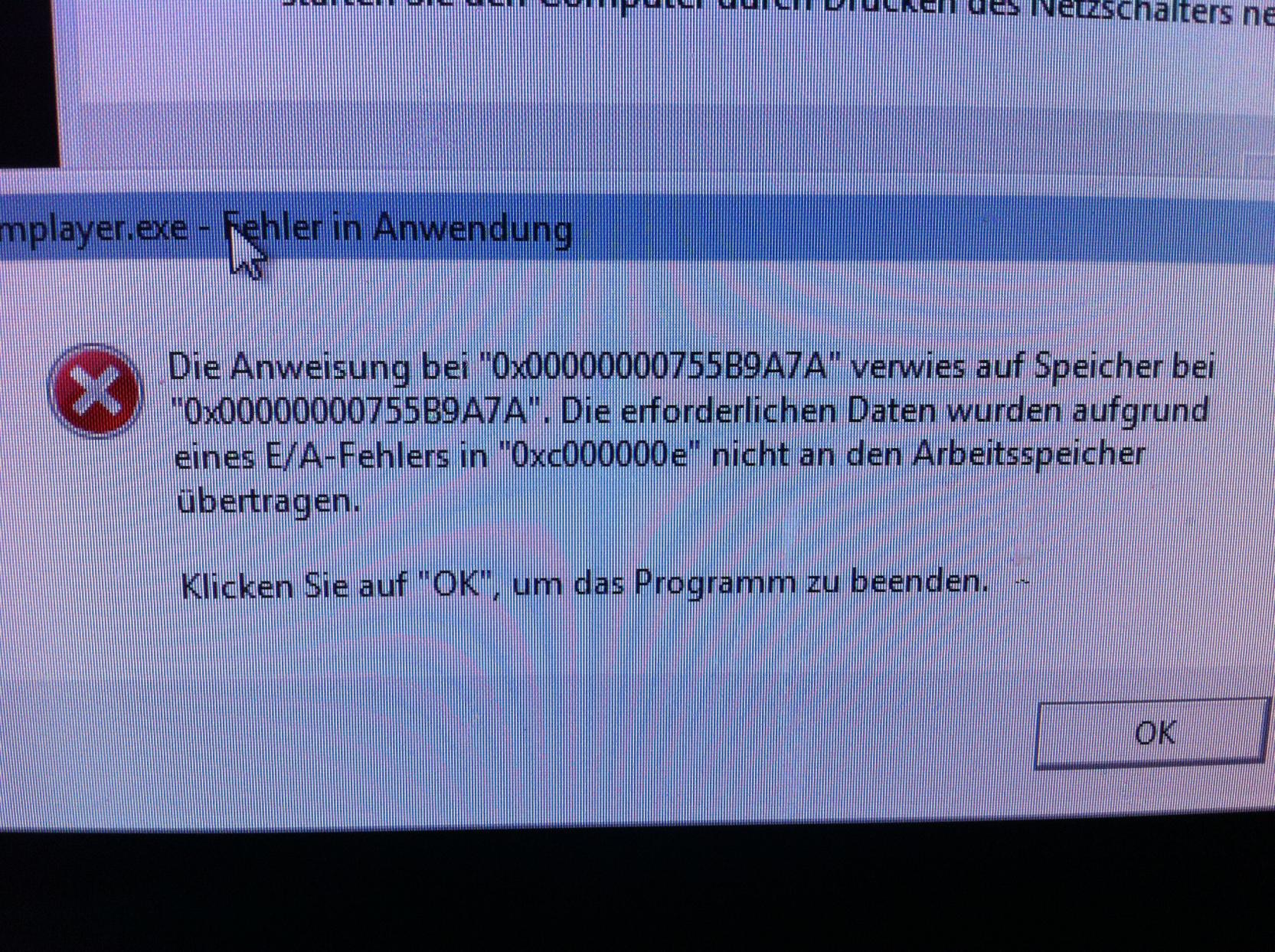

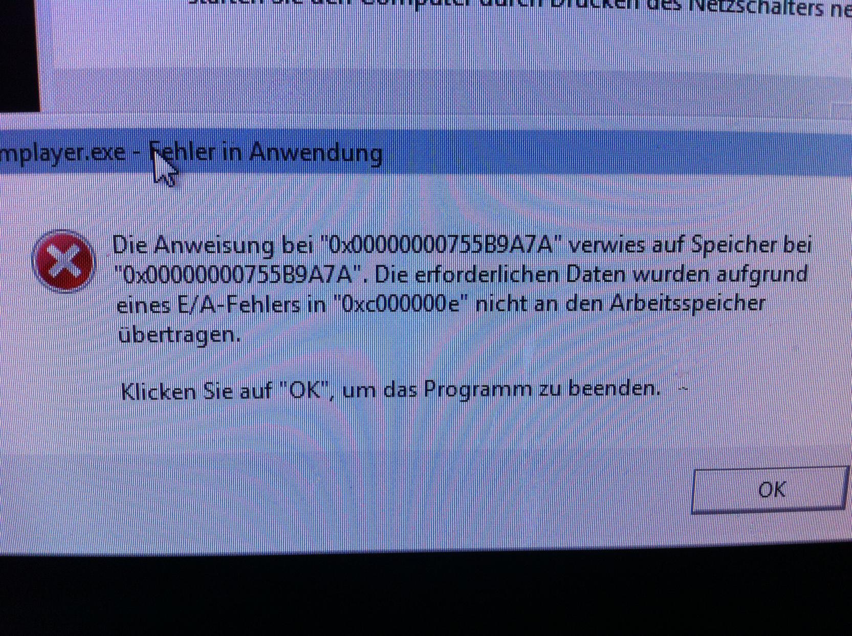

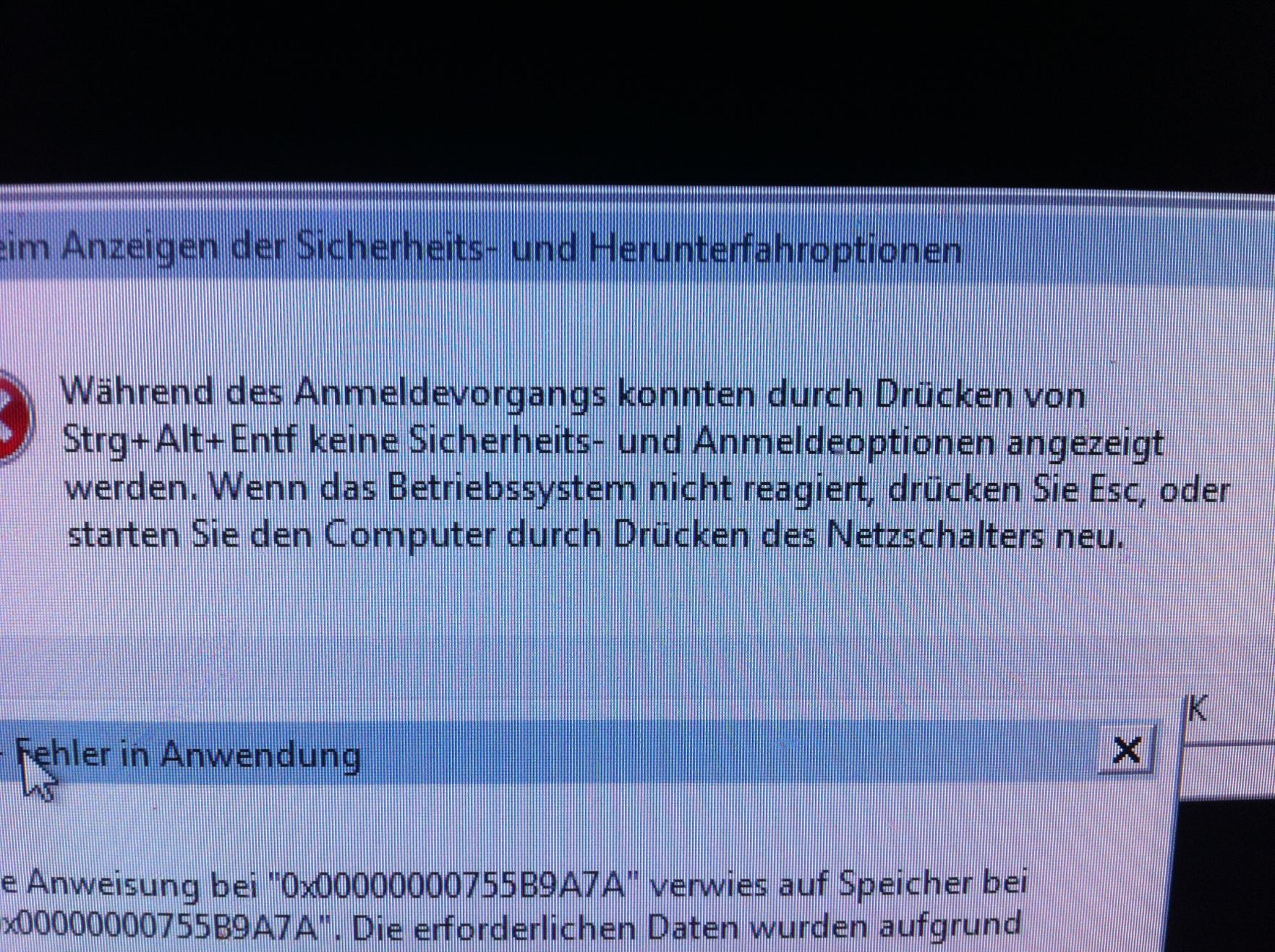

Guten Tag. Ich habe wie oben geschrieben ein Problem, dass sich mein Pc ab und an verabschiedet. In keinster Weise reprodizierbar.
Fehlermeldungen sind im Anhang.
Arbeitsspeicher mit dem Win 7 Tool überprüft. SSD mit HDTUNE überprüft.
Danke für eure Hilfe

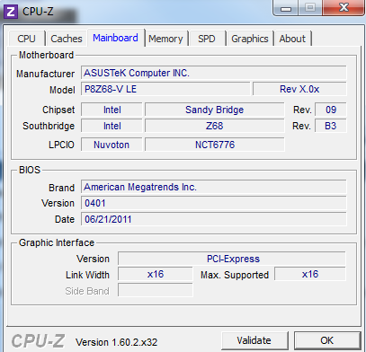

Doofe Frage, aber muss ich das UEFI Update per Diskette machen? O.o
Gibt's da irgendwo ein kleines How-to? Hab nämlich kein DIskettenlaufwerk. :D Das letzte mal habe ich sowas noch bei BIOS gemacht.
EZ Flash sollte ja gehen?!
Oder das auf der Produktseite verlinkte Bupdater Utility V1.30 for flash BIOS under DOS bzw Bupdater Utility V1.26 for flash BIOS under DOS. Im Zweifel dann das 1.30?
nene, nimm das EZ Flash 2 aus dem BIOS/UEFI , und speichere vorher die entpackte BIOS Datei auf nem USB Stick oder USB-Cardreader mit SD-Karte.
Nein must du natürlich nicht, das geht per USB Stick oder auch unter Windows wobei ich die Variante nicht mit einem instabilem System machen würde.
Schau einfach mal bei ASUS oder im Handbuch nach wie das genau funzt, sollte dort einwandfrei beschrieben stehen!
Ach? Das geht direkt im BIOS? :D Werd ich mir mal anschauen :>

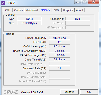

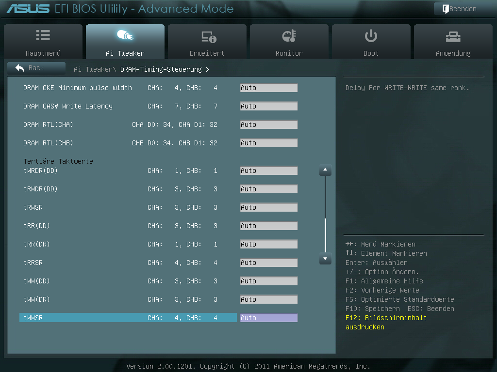

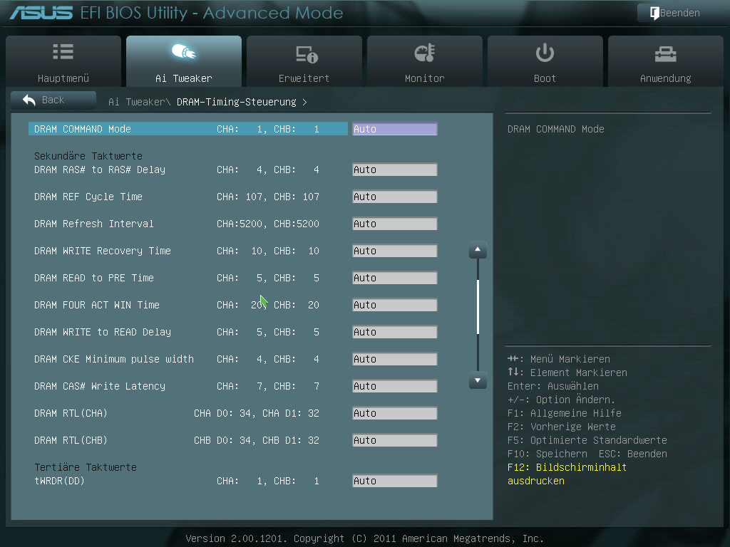

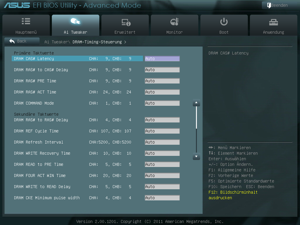

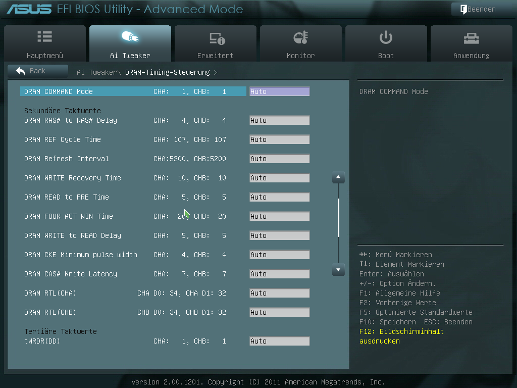

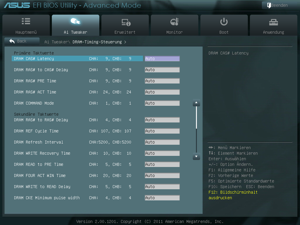

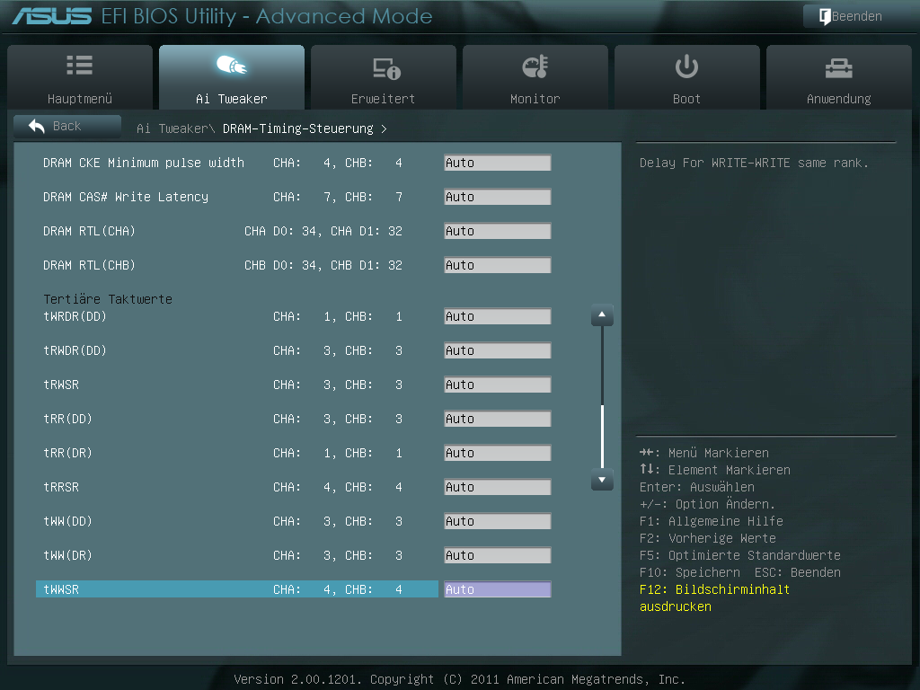

Okay. Das Biosflashen war kein Problem, aber ich finde den zweiten angesprochenen Punkt von dir nicht. Habe nur folgende Auswahlmöglichkeiten:
Bei Commandrate kann ich nur 1,2 oder 3 auswählen. Also ohne Buchstabe ;)

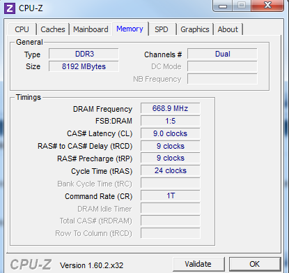

Hab den Memtest v4.0 86 gemacht. Kein einziger Fehler

Was auch kein Wunder ist, der Fehler bezieht sich auf den Massenspeicher.
0xC000000E STATUS_NO_SUCH_DEVICE
