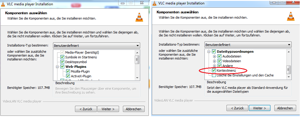

Zum VLC Problem/Kontextmenü wäre es vielleicht ratsam, wenn du mal genau hinschaust, wenn du etwas installierst und nicht einfach "Weiter" klickst :rolleyes:
Das kann man nämlich ganz einfach deaktivieren während der Installation.

Hallo, ich weiß, was du damit andeuten möchtest!
Ich bin jemand der alle Installations-Optionen durchließt! Wo steht da bitte etwas von Kontextmenü!?!?!?!
Danach beginnt nämlich schon die Installation du Besserwisser ...
Dann "ließt" du besser nochmal deine Quelle durch, oder guckst, dass du auch den VLC Player runterlädst und nicht irgendwas, das wie der VLC Player von VideoLAN aussieht :lol:
Bei meiner Installation stand halt nichts davon, wie du siehst. Dann ist es weder meine noch eure/deine Schuld, okay? Ich probiere jetzt den Installer, denn mir Cayou empfohlen hat ...
