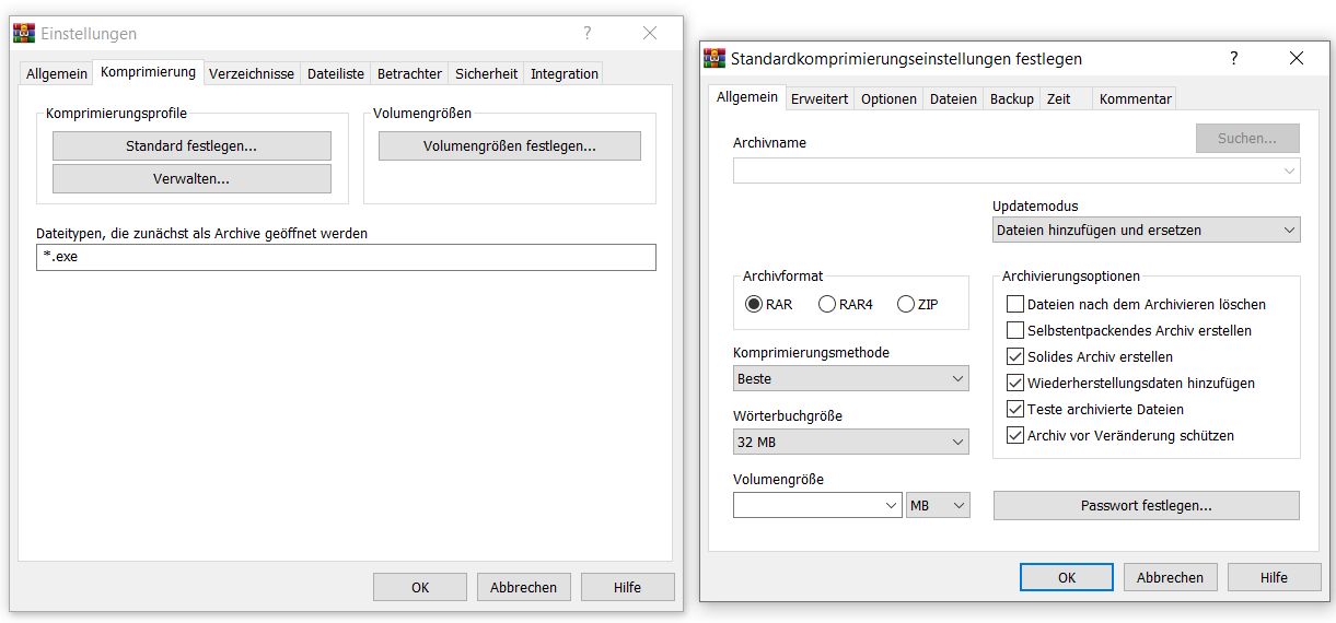

Man muss beim komprimieren anwählen dass Wiederherstellungsinformationen Hinzugefügt werden sollen. Dann hast du ne Chance. Bei nem „normalen“ Archiv keine Chance.
Richtig, man hat nur eine Chance, wenn man beim Komprimieren Wiederherstellungsdaten hinzugefügt hat und noch am besten "Archiv vor Veränderungen schützen" eingestellt hat.
Kann man unter Komprimierung / Standard festlegen... einstellen. Siehe Anhang
Selbst dann funktioniert es nur, wenn nicht zu viele Daten korrupt sind.
