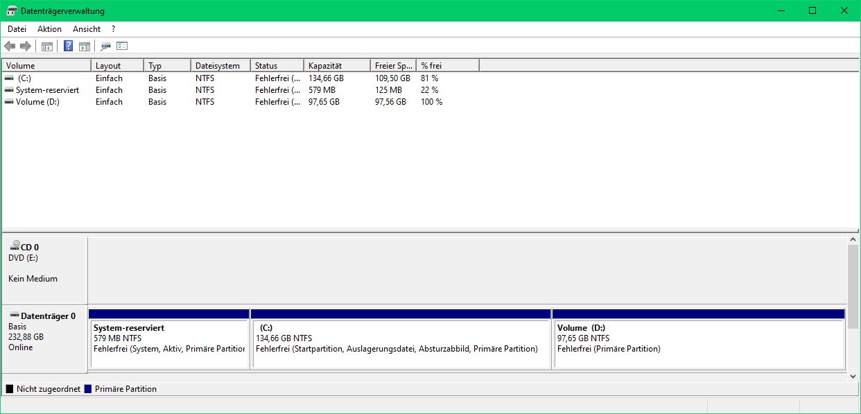

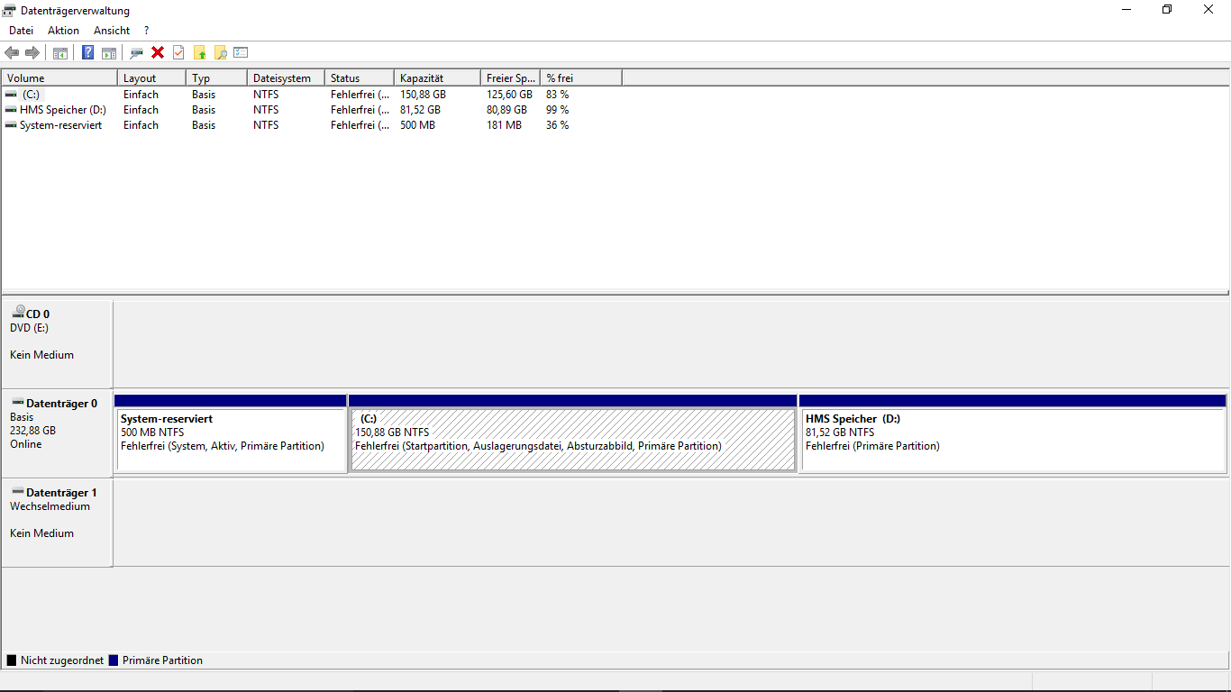

Ich kann dir noch Screens zeigen von 1511 und 1909 clean im MBR Modus.
Da gab es gar keine WinRE Partition!
Wiederherstellungspartitionen hat Windows später erst automatisch nach einem Upgrade angelegt.
Screen 1709 Upgrade

Zur Information habe ich noch ein paar Screens ausgegraben und oben angehängt.
Eventuell hilft es ja.
