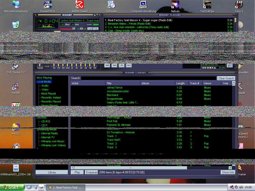

2. die dateien werden angezeigt und sind nur fehlerhaft (zum Beispiel eine Bild mit Störung, im anhang)
