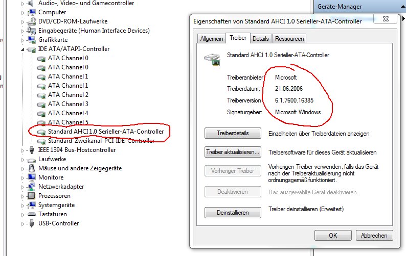

Hmm, also wenn ich den Geräte-Manager aufrufe, dann ich folgendes unten stehendes sehen.
Wenn ich dann den Chipsatztreiber installiere wird, soweit ich mich erinnere, zum einen die Bezeichnung des Controllers geändert und dann wird auch kein Microsofttreiber mehr angezeigt, sondern ein Intel Treiber. Also wird nicht der Name geändert. Es sei denn, dass ich mich absolut täuschen würde.
Deshalb zur Sicherheit noch mal die Frage. Wenn beides, also der Name und der Treiber geändert werden, ist das trotzdem noch o.k. ?
Vielen Dank
Du kannst es mir ruhig glauben. Weil die Intel Chipsatz-"Treiber" keinen wirklichen Treiber enthalten, kann auch keiner installiert werden. Echte Treiber erkennt man an der Endung ".SYS".
Der von Dir angehängte Screenshot des Gerätemanagers ist irreführend, denn Datum und Version bezieht sich auf Windows 7 und nicht auf den eigentlichen Controller-Treiber. Du brauchst nur auf "Treiberdetails" zu klicken, dann siehst Du alle Treiber, die vom Controller verwendet werden.
Die Treiber, die den Trim-Befehl unterstützen, heißen PCIIDE.SYS (IDE Mode) und MSAHCI.SYS (AHCI Mode). Auch nach Installation der Intel Chipsatz-"Treiber" wirst Du dort keinen Intel-Treiber finden.
