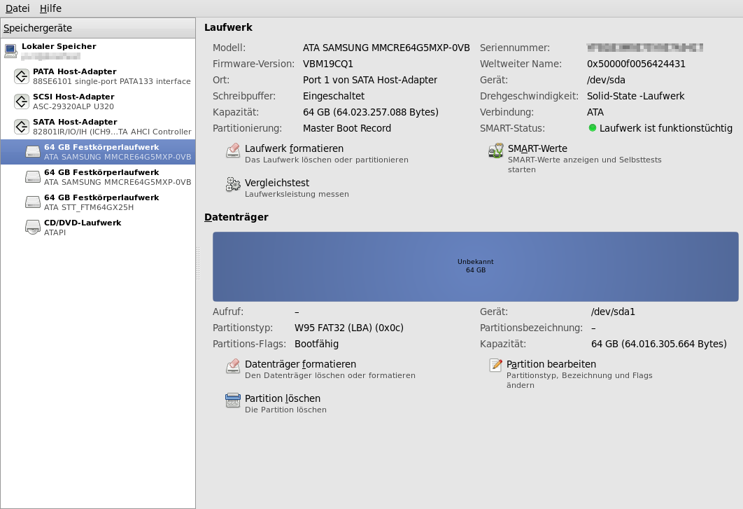

Mir ist eben was ganz seltsames passiert:
Unter Windows XP meine externe USB-HDD angeschlossen, sofort Bluescreen und Neustart.
Na gut, bei Windows zwar nichts ungewöhnliches, dafür ist aber die ganze Partition (FAT32) weg. :rolleyes:
GRUB (auf der gleichen SSD) funktioniert zwar soweit ohne Probleme, kann Windows XP aber mit Error 13 auch nicht starten (die Partition ist ja nicht da...).
SMART-Werte sind (soweit bekannt) aber i.O. und auch sonst scheint die SSD zu funktionieren. Ein kurzer Bench (nur lesend) verlief ohne Probleme.
Gibt's da irgendwelche für diesen konkreten Fall nützlichen Tools, um Partitionen wiederherzustellen?
Dankeschön. :freaky:

Aber, wenns nach deinem Screenshot geht, ist die Partition (sda1) ja noch da?
@bu1137: Danke, TestDisk habe ich jetzt (s.u.). sda1 ist die Festplatte und da steht ja "Unbekannt". Ich weiß nicht genau, aber da muss irgendwas anderes stehen, Win95 glaube ich.
@destiny: Das entfernt GRUB. Außerdem weiß ich nicht, ob XP verlorene Partitionen finden kann.

Wenn dir die *.pnf-Dateiene nicht bekannt sind, antworte mal mit n für No.
Testdisk sucht dann nach weitere Pfade mit Daten. Bestätige nur wenn du deine Daten siehst mit y.
Viele Grüße
Fiona
Wenn ich immer mit "n" antworte, dann zeigt er mir noch 3 solcher Listen (allerdings mit irgendwelchen *.dll), bis er dann nichts mehr weiteres findet.
D.h. im besten Fall wären das nur 2-3 System-Ordner. So was wie /Programme oder /Dokumente und Einstellungen werden so offenbar nicht gefunden.
