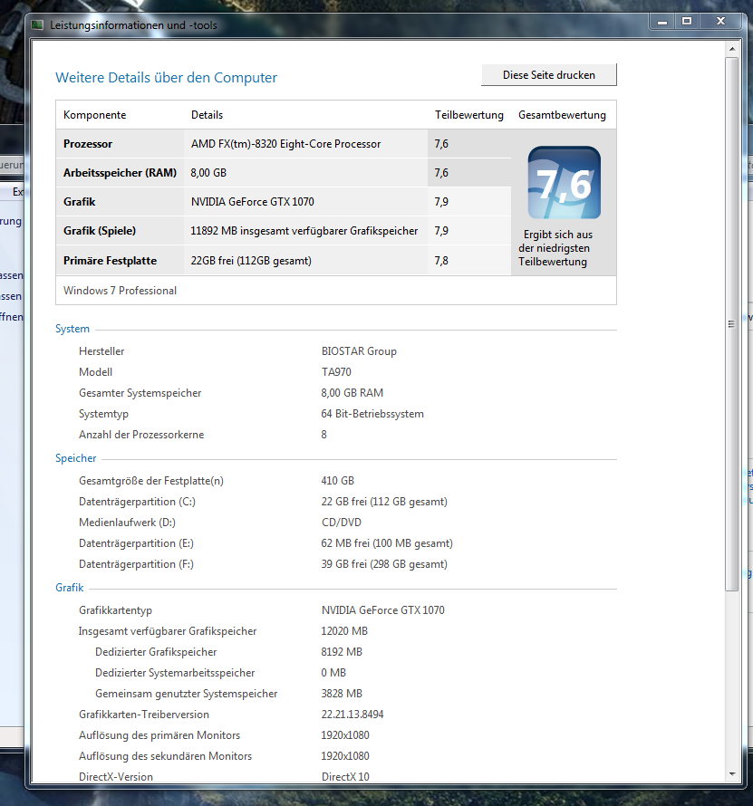

Hallo Leute,
ich würde gerne wissen ob meine Graka durch meinen CPU ausgebremst wird, weil er zu alt (zu schlecht) ist. Die CPU Auslastung geht bei Spielen wie LoL nicht besonders hoch so auf 20-40%, aber bei Destiny 2 geht die Auslastung auch schon mal auf 70-90% hoch.
Das frage ich euch jetzt nur, weil ich keine Ahnung von sowas hab und Ratschläge brauch. Ihr könnt ruhig Urteilen über das was ich für ein Unwissen habe.
CPU: AMD FX(tm)-8320 Eight-Core Processor 3,50 GHz
Graka: Geforce GTX 1070 von Gigabyte
RAM: 8 GB
System: 64 Bit
Leider habe ich es noch nicht geschafft mein Windows zu erneuern und habe noch Windows 7 Professional.
Falls es noch einige Informationen gibt die ich vergessen habe, fragt mich bitte ohne zu zögern.
Liebe Grüße
BooKnacker

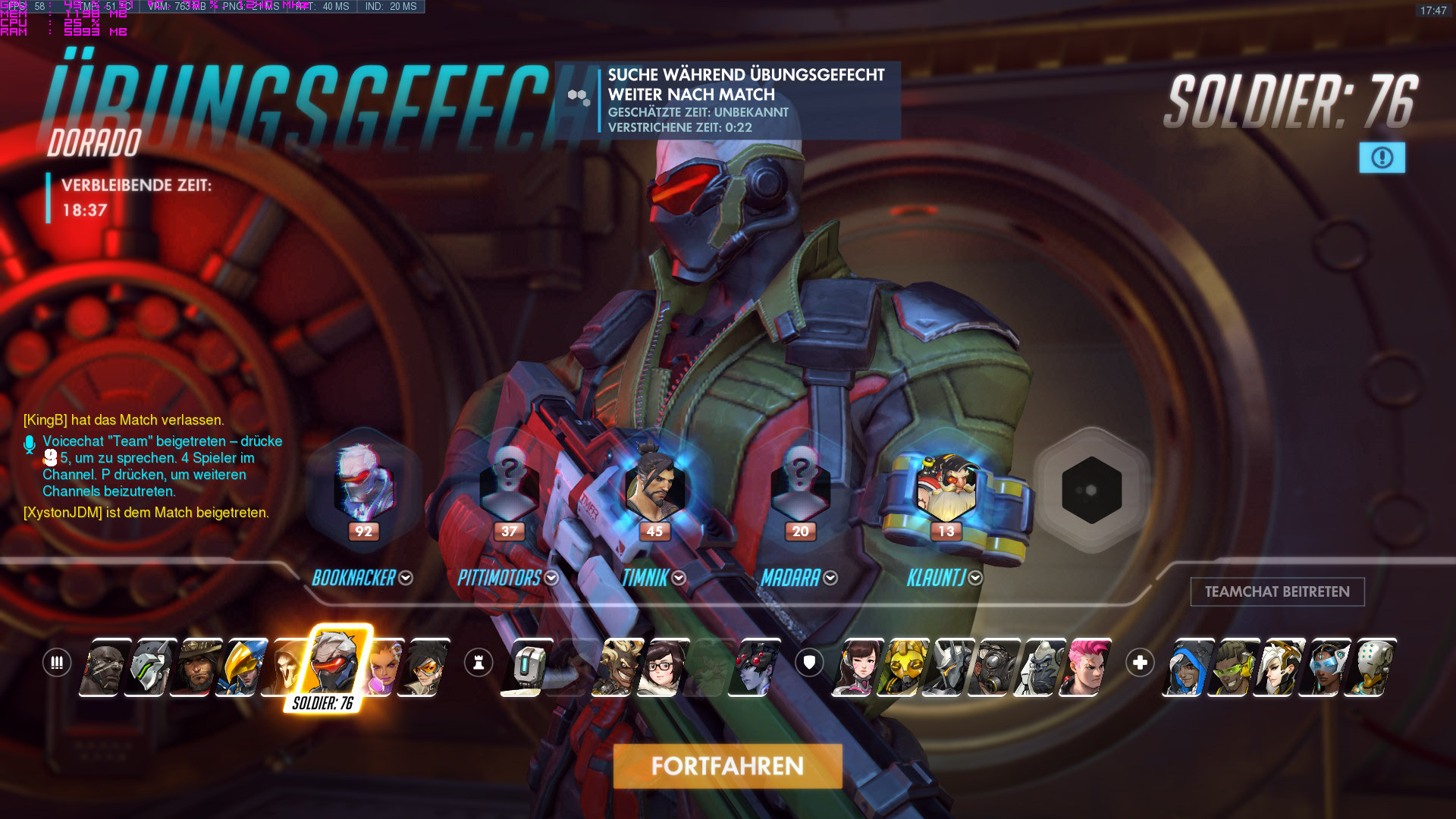

Graka Auslastung: 45% im durchschnitt
RAM: ungefähr 6000 von 8000
und wie auf dem Screenshot von Overwatch, ist es auch die ganze Zeit Ingame.
CPU müsstest du schon Takt und Auslastung der einzelnen Kerne bzw. Module anzeigen lassen, eine gesamte Auslastung sagt wenig aus.
Die Grafikkarte ist nicht ausgelastet, also limitiert da deine CPU.
