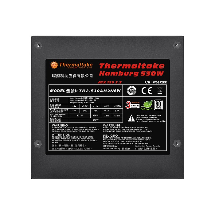

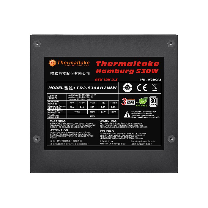

auch wenn deine PC-Hardwareliste oben steht, das Wichtigste, das Netzteil, steht dort nicht. Bitte Name des Netzteils und wenn es kein Markennetzteil (Bequiet o.ä.) ist, dann auch ein Foto von der Tabelle am Netzteil.
Watt sagt nix aus! ;)
VG
Mp
VG
Mp
Netzteil: middleThermaltake_Hamburg_.jpg
Tabelle: 51652-2.jpg

Des Weiteren: Welches Netzteil ist denn nun verbaut ?
mfG
Danke für die Ergänzung. Sofern das NT keinen baulich bedingten Defekt hat, dürfte es eig. nicht an ihm liegen.

Wie gesagt, ich bin gerade nicht zu Hause, oben sind 2 Bilder, ist das Hamburg 530W Netzteil von Thermaltake. In der Tabelle sieht man die Modellnummer. Müsste das sein. Gibt soweit ich weiß kein anderes Netzteil was sich Hamburg nennt, und genau so aussieht.
