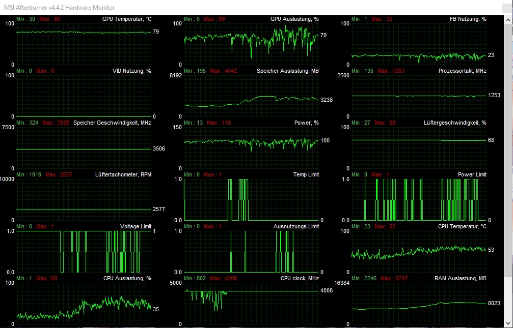

Hier mal ein kleiner Afterburner Screenshot, als die CPU Clock dauernd auf 4008MHz waren, lief ich gerade in eine Stadt rein in einem MMORPG und die FPS sind gedroppt, vielleicht kann man ja was rauslesen.
Falls die Information hilfreich sein sollte, bei jeder Grafikeinstellung passiert das. Ob sehr niedrig oder sehr hoch macht keinen Unterschied, liegt an dem Prozessor? Kann es sein, dass der zu stark für die GPU ist?
In der Mitte (das sollte der VRAM sein) sieht man eine Linie bei ca. 3500MB und dann wird aus dem sanften Kurvenverlauf plötzlich ein wildes auf und ab.
ich denke darthbomber lag hier mit seiner Vermutung richtig dass es am verkrüppelten VRAM der 970er liegt. Versuch die Games mal runter zu drehen so dass weniger VRAM benötigt wird. Ich denke primär sollte die Texturqualität dafür relevant sein.
Wie gesagt, egal welche einstellung, das passiert immer. Ich kann auch mit sehr niedrig auf fast 2D Einstellungen spielen und bei Action lässt er michm gefühlt, hängen.
