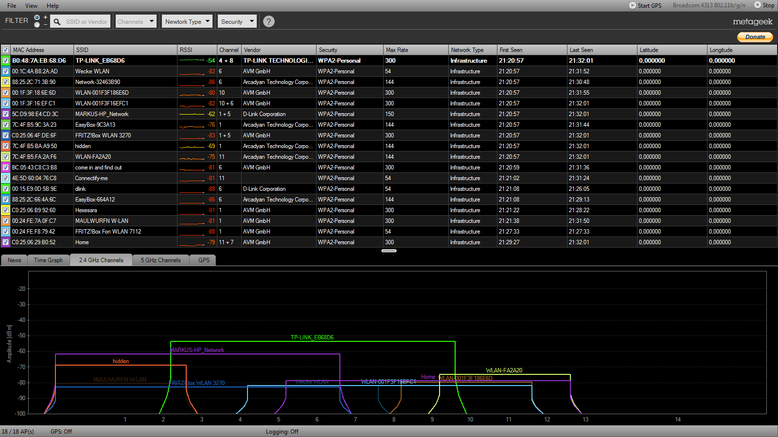

Habe mal einen Scan der Kanäle gemacht. WLAN Qualität müsste doch bei mir top sein oder?
Habe 64.000 kbit/s empfange aber nur 30-40 mbit/s
versuche die ursache dafür zu finden!
Dachte es liegt am vielen WLANs in der Umgebung aber dieser Scan beweist doch das gegenteil oder?
Wieso das Gegenteil? Das sind eine ganze Menge WLANs und zusätzlich noch einige mit Kanalbündelung. Einflüsse en gros. Und das sind nur die WLAN-Einflüsse, gibt ja noch andere 2,4Ghz-Störer.
Da einen passenden störfreien Kanal zu finden wird knifflig. Am ehesten solltest du aufs 5Ghz-Netz wechseln (anderer Router, evtl. andere Netzwerkkarte) oder ein Kabel ziehen. DLAN wäre vllt. auch eine (teure) Alternative.

Und die Stärke des Signals ist natürlich auch noch von vielen anderen Faktoren abhängig - wie z.B. eingesetzte WLAN Adapter, Hauswände/Decken, Störquellen wie Kühlschrank, Mikrowellen, Wasserleitungen, etc
Wie schon t-6 geschrieben hat wäre der 5 Ghz Bereich wahrscheinlich noch ne Alternative - wenn dein WLAN Adapter das kann kannst Du diesen Bereich mit dem Tool ebenfalls scannen lassen.
Durch die Nutzung eines Kanals werden auch benachbarte Kanäle beeinflusst.

Was für einen WLAN Standart ist denn als Verbindung aktiv ... falls es 54 MBIT ist sei froh das du die 30 bis 40 MBIT packst .
Was ist denn ein "Wlan Standart"?
oder meinst du Standard 802.11 b/g/n, denn aus dem screen entnehme ich, TE hat ein TP-Link Produkt mit bis zu 300mbit 802.11n.
mit Sicherheit "packt" ein 802.11g Adapter keine 30 bis 40mbit netto, denn @Petrol schreibt:
also um die ~5MB/s, das kann aber diverse Ursachen haben.

Geh auf Kanal 12 oder 13, da haste bei dir die besten Karten, weil 1 und 6 schon zuviele dabei sind. 5 Ghz also der a-standard wäre noch ne alternative, hat aber kaum ein gerät. ansonsten immer bedenken, dass es einen unterschied zwischen netto- und bruttodatenrate gibt. besonders bei überschneidungen der frequenzbereiche werden datenpakete oft mehrmals angefordert. was natürlich die nettorate sinkt. den theoretischen wert wird man eh nie hinbekommen! zur not kabel verlegen ;-)
