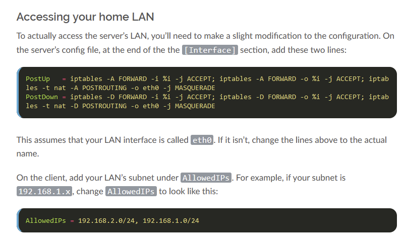

Wenn ich das richtig verstanden hab kommt unter AlowedIPs dein Heim-Subnetz.
https://www.stavros.io/posts/how-to-configure-wireguard/
Dann würde mein Heimnetz komplett über Wireguard laufen, das tut es ja bereits mit "AllowedIPs = 0.0.0.0/0, ::/0".
Was ich aber möchte ist, dass ein Aufruf des Heimnetzes 192.168.178.0 - 192.168.178.255 (ist das 192.168.178.0/24 ?) gerade nicht in den Tunnel geht.
Alles andere aber schon.
