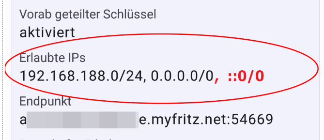

Du hast sicher als erlaubte IPs folgendes eingestellt:
Die 0.0.0.0/0 sorgen dafür, daß jeder Internetverkehr über VPN läuft (::0/0 ist für IPv6).
Wenn Du das aus der Konfigurationsdatei Deines Rechners entfernst, kommst Du wieder in Dein Netzwerk.
