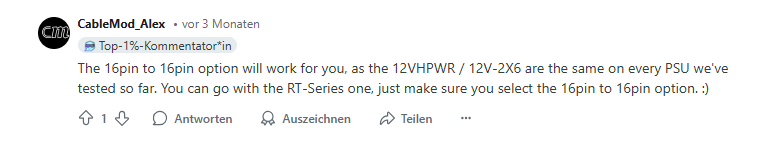

Auf Reddit hat sich ein CableMod Mitarbeiter zu dem Thema geäußert:
Hier ging es um die Verwendung mit den CableMod-Kabeln in Verbindung mit dem NZXT C1000
Wie gesagt - grundsätzlich ist das zutreffend. Aber sobald ich Drittanbieter-Zubehör benutze, wird es im Schadensfall dann kritisch. CableMod ist immer Drittanbieter und gibt entsprechend Garantie, wenn man ihre Kabel nutzt.
be quiet wird keine Garantie geben, wenn du deren Kabel an einem NZXT-Netzteil nutzt und NZXT wird sich ggfs. auch querstellen, wenn du ein bq-Kabel an deren Netzteil nutzt.
Reaktionen: Azghul0815
